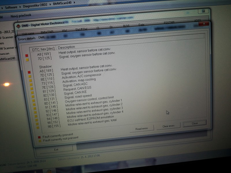

vcera sme napojili auto na diag s umyslom, ze zmazeme kontrolku airbagu. Kontrolku sme zmazali a ked uz auto bolo napichnute tak sme sa pozreli na motor. Zmazali sme aj odtial chyby. Potom som sa siel previest a asi po 2km mi naskocila kontrolka chyby motora. Pravdepodobne to bude tato chyba: Heat output, sensor before cat. conv. Ako to vyriesit a zmazat aby to uz nesvietilo? Lambdy som menil pred 5 mesiacmi. Vdaka za rady

Lambdy si daval ake? Resp. kde si ich kupil? Origo bmw? Lebo ak nie tak tam bude problem. Ak ano tak problem bude v kalovacke k nim, lebo chyba by sa mala tykat vyhrievania lambda sondy.

Su to lambdy z autokelly. Moze v tom byt nejaka chyba?? :D

Mno vacsinu cidiel a senzorov na bmw treba kupovat original, dokonca problemuju aj senzory rovnakeho vyrobcu ako dava origo bmw, zvacsa su taketo problemy vyriesene kupou originalnych komponentov. Ale zarucit ti to neviem. No ked pohladas na klube tak zistis ze je to v 80% pripadov pravda. Sam mam take skusenosti s ABS cidlom, lambdami, senzorom natocenia vyfukovej vacky........
