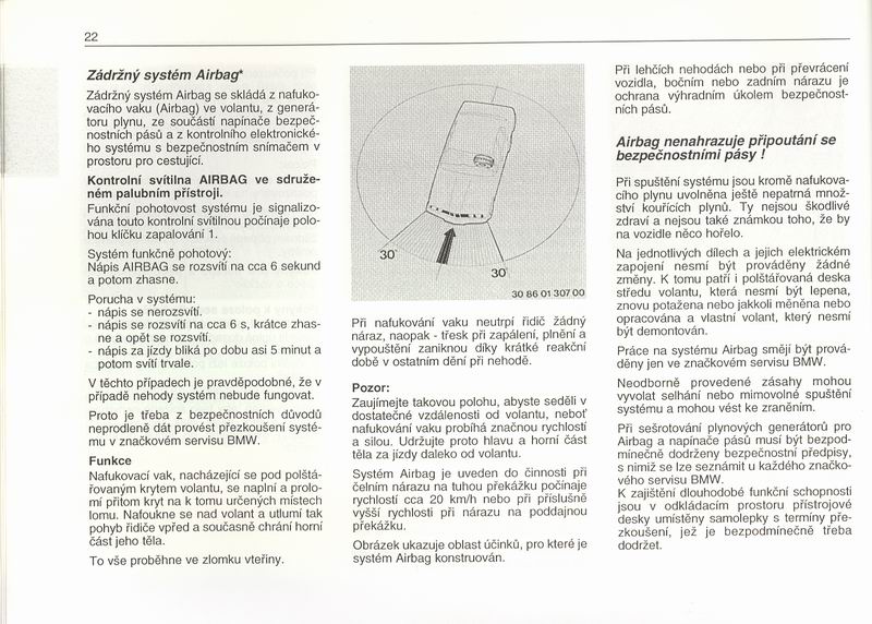

A myslíš, že tá kontrolka má na starosti len to jedno čidielko na spolujazdcovej sedačke na starosti? Čo také ak po búračke tam nemáš airbag, svieti kontrolka, tak čo, elektronika pustí impulz ničomu nech strelí? Prípadne je vadný senzor zrýchlenia a dáva nezmyselné údaje RJ, tak tá odpáli airbagy hocijako pri bežnej jazde? To vychádza na to, že keď svieti kontrolka, systém má poruchu a nefunguje.
Tiež keď vám svieti ABS či ESP a je vadný jeden senzor, auto nebude brzdiť prerušovane s tými 3 ostatnými kolesami ale systém vyradí z činnosti a preto svieti kontrolka.
strana 022.jpg (109.58 KiB) 3003 zobrazení
