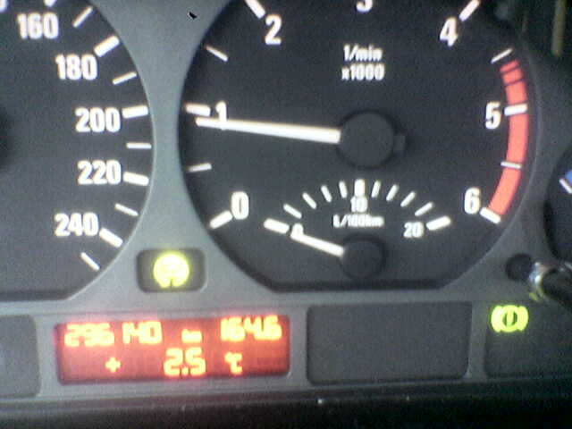

Caute pani.Chcem sa opytat ,na pristrojovej doske sa mi rozsvietili dva symboli a neviem ,co znamenaju.Jeden je taky trojuholnik a v nom vykricnik a dookola trojuholnika je sipka,je to zltej farby a druhy symbol je kruh v zatvorkach a v kruhu je ciarka ,presne ako ukazuje ,ked je zatiahnuta rucna ,len je to zltej farby.Viete mi pomoct ,co tie symboli znamenaju?DAkujem

Ten trojuholnik so sipkov je ASC alebo DSC, neviem co mas...a to druhe nevim, kukni brzdovu kvapalinu alebo brzdove oblozenie...
alebo ABS senzor...

Skus podrzat na par sekund tlacitko ASC alebo DSC podla toho co tam mas,malo by to zmiznut.

ak mu svietia oby dve kontrolky naraz tak by mal mat dsc...rozsvietili sa ti z nicoho nic?

Skus ci Ti vtedy ide ABS

Ano rozsvietili sa mi z nicoho nic ,ale tusim pred tym objavenim som tri krat slapol na brzdu,ked bola cesta namrznuta.Neviem ci to ma niaky vpliv ,ale mozno to bola nahoda.

Je len odpojené čidlo DSC,nerobil si teraz nič na podvozku ? Mne keď robili prevodovku tak ho odpojili a takto mi to presne svietilo ... A potom neskôr keď boli záplavy,išiel som cez Horehronie,a cez cestu sa lial Hron, nechcelo sa mi to obchádzať tak som prešiel a to isté ... Ale potom sa to napravilo samo,asi tam niekde natiekla voda :D :mrgreen:

takto to svietilo aj mne mal som odpalenu poisku ale na diagnostke mi ukazovalo lave predne cidlo ABS ked som dal druhu poisku prestalo svietit a uz rok slape ako ma :wink:

Môže to byt viacej veci,ak máš dsc.može to byt čidlo(platí aj pri ASC),ale taktiež to môže byt senzor natočenia volantu,diagnostika odhalí presne.....

Tak, vcera som bol na diagnostike a treba tam vymenit niaku cievku,ale neviem aku,oni to vedia aj objednaju.

Tak minuly rok mi to spravily a teraz sa zase rozsvietili.Ide ma porazit.Minule to bolo tusim senzor natocenia volantu a stala ta suciastka ,tusim okolo 160e.Uz asi dva tyzdne som sledoval ,ze hocikedy sa mi to pocas jazdy rozsvietilo,ked som vypol a zapol motor ,tak to uz nesvietilo ,ale casom opat.Teraz to uz svieti stale.Ked stlacim dsc ,tak to vobec nereaguje.

kalibrácia by mohla pomôcť....
