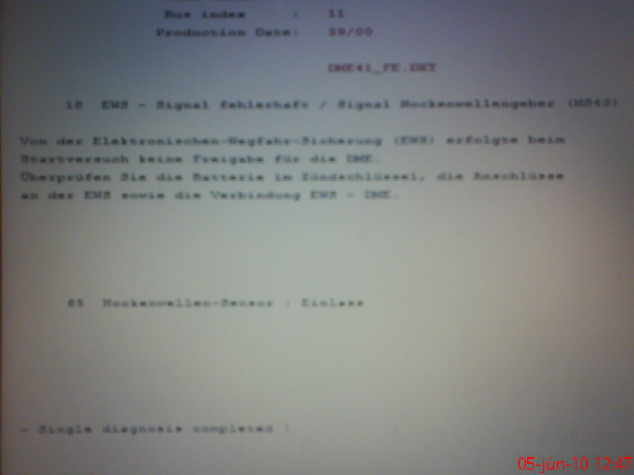

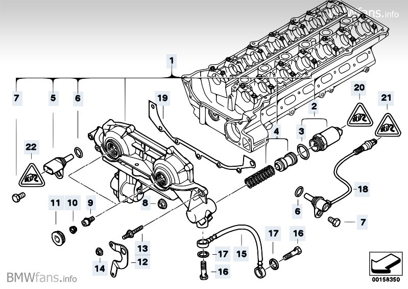

zdravim mam podobny problem tiez mi auto obcas zhasne z nicoho nic otacky nekolisu sem tam mi to zhasne aj ked pridem ku krizovatke a idem preradit tak mi auto zhasne alebo pri cuvani mi zakolisu otacky mal som to na diagnostike pridam foto ake chyby mi to vyhodilo len neviem presne co to je vie mi stim niekto pomoct nech nekupujem blbosty!!!a hlavne na nakrese ukazat ktory by to mal byt snimac
chyba 18 EWS Signal fehlerhaft/signal nockenwellengeber (MS43)
Von der Elektronischen-Wegfahr-Sicherung (EWS) erfolgte beim
Startversucht keine Freigabe fur die DME.
Uberprufen Sie die Batteri im Zundschlussel,die Anschlusse
an der EWS sowie die Verbindung EWS-DME
chyba 65 Nockenwellen-sensor:Einlass
toto je preklad:Chyba 18 signál chyby EWS / signálu vačkového hriadeľa enkodéra (MS43), z elektronickej-imobilizér bezpečnostný systém (EMS) bola vykonaná na začiatku pokusu nie je povolený pre DME. Skontrolujte batérie, kľúčikom v zapaľovaní, konektory na EMS a pripojenie EWS-DME Chyba 65 vačkového hriadeľa Snímač: vstupná

treba zistit z toho chyboveho kodu, ci je to snimac SACEJ vacky alebo vyfukovej a nasledne snimac vymenit. Urcite to vyriesi tvoj problem so zdochynanim.

tunerxxl napísal:
Einlass = Sacia
takze by to mal byt diel č. 18 na obrazku

Cerberro napísal:
Einlass = Sacia
ejha, som si to nevsimol vobec :( dobre, ze si to objasnil.
Takze diel 18 a 6 (nech je to funglove) a auto ti pojde ako nove. Pravdepodobne ti terajsi snimac nedava spravne hodnoty a auto ti "zlenivelo" a dokonca uz aj zdochyna.
Vymenis a pocitis rozdiel aj v jazdnych vlasnostiach.

vypada ze to bolo ono diel cislo 18 cidlo vackoveho hriadela sacie objednal som od FEBI stalo 65e tak dufam ze to vydrzi zatial je to ok dik za pomoc

Do kelu , teraz som si precital vas rozhovor a dako som pochopil z toho ze su 2 snimace vackoveho hriadela... Mne robi presne to iste a ja som myslel ze je len jeden a hned som ho objednal ... Ja som objednal saci ... Cize ten co je uchyteny v predu ... Tak pekne ... Inak aj vam sa stalo ,ze ked ste ho trosku rozbehli, tak zlenivel a ked ste pridali plyn tak zhasol?
Dajtye vediet ako sa sprava po vymene auto ... Inak ja mam tiez E46 ale ja mam sedan a ten snimac bol iny v tom ze na snimaci nebol kabel s koncovkov,ale koncovka sa davala do snimaca ...

Ico2311 napísal:
ale ty mas M4x motor, 4-valec! Tam budu asi ine snimace, nechce sa mi pozerat kam vsade pasuju tie pre 6-valce. ;)

Ico2311 napísal:
neboj nic.. M43 je SOHC.. 1 vacka = 1 senzor 8)
