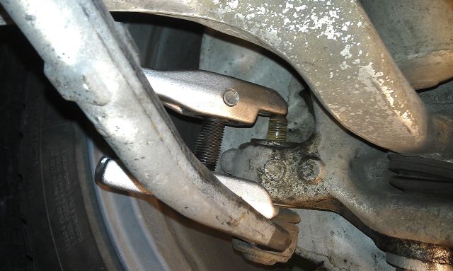

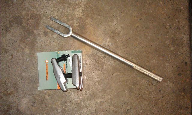

Nejdu mi dole spodne ramena a capy riadenia, tak na to zhanam nejaky pripravok. Nasiel som 2 mozne varianty, stahovak alebo vyrazac. Tych stahovakov je vela typov, tie pakove ani neriesim, skor tie uzavrete klietky. Pripadne este ten vyrazac vyzera dobre. Ake mate skusenosti s tymito pripravkami? Pripadne ak by mohol niekto pozicat nieco take, bol by som velmi povdacny.
Pre predstavu pripajam ilustracne foto:
-stahovak:
-vyrazac:

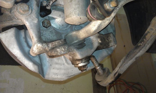

Sorry, som myslel, ze som to sem napisal. Kupil som nakoniec pakovy stahovak johnesway a rovno aj vyrazac. Stahovak stal 30 a vyrazac 7 EUR, kupoval som to v Technaco na Vajnorskej. Mali tam rozne typy aj tie uzavrete aj take obrovske na nakladiaky, bolo z coho vyberat.
Stahovak ma dost blbo vyrieseny ten spodok, kde sa opiera. Je profilovany a nevliezol na oko, cize som ho musel vzdy nasadit trochu nakrivo. Jeden spodny cap a jeden cap riadenia s nim isiel dole hladko, druhy spodny cap nesiel ale s tym si poradil vyrazac. Druhy cap riadenia nesiel von a ked som sa ho snazil vytlacit stahovakom, tak sa zacal vytlacat aj s tym mosadznym puzdrom, co je zalisovane v naboji, tak som to radsej poskladal naspat a zatiahol. Vyrazac by si s nim urcite poradil, ale potreboval som len vymenit manzetu na riadeni a cap je ako novy, vyrazac by ho znicil. Tak som povolil stranu pri riadeni a manzetu vymenil z tej strany. Ked budem menit ten cap, tak pouzijem vyrazac, vtedy mi to uz bude jedno...
EDIT: Pripajam par foto pre predstavu:
