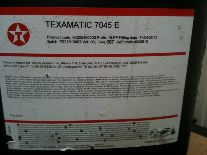

Tak chlapci,
olej vymeneny...zatial slape vsetko ako ma, musim poklepat po dreve :lol: ,sadu s filtrami a tesnenim som kupil priamo v BMW a olej som nehal na mojich kamosov zo servisu,siel tam -tento olej - vid.foto.

Nechcem Ta vystrašiť, ale pozri si, čo je pisane malymi pismenami specifikacia GM Dextron III, presne tento tam ist nema... Akej farby vytekla olej?
...ze su pripady kedy ta prevodovka ten olej neprijme. KRAVINA
