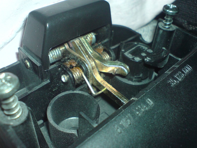

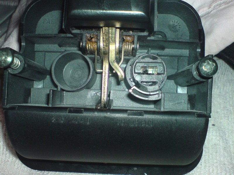

Zdravím, mám takýto problém.
Na otváranie kufrového dna je v e39 Touring použitá plastová úchytka, ktorá mi ale prestala riadne plniť svoju funkciu. Totižto, po zaklapnutí a zapadnutí jazýčka sa nadvihnutím rukoväte nedokáže otvoriť, ten jazýček sa nedá naspäť dotať pomocou tých koníkov, čo sú tam, rozobral som to a jazýček, čo zapadáva do zámku kufrového dna je v poriadku, chodí ľahko, problém je v tom, že keď zaklapne, tak (pripájam foto) koník, čo ho má otvoriť sa neposunie. Laickým pohľadom som zistil, že by sa mali oba koníky otvárať súčasne, packou ťahám za jeden a ten druhý vlastne posúva jazýček spod zámku. No mne sa ten druhý koník nehýbe. Dokáže niekto sa pozrieť do svojho auta a zistiť, či tam mám podľa obrázku niečo ulomené? Lebo mne to tak nepríde a neviem prísť na to, ako by sa mal ovládať ten druhý koník. Pružina mi nepríde, že by bola prasknutá, no nevidel som to za času, ešte keď to fungovalo, tak neviem.
Ďakujem za rady.

Mám trochu inú verziu toho mechanizmu. Tiež s tým mám občas problém. Ja mám tú tyčku, na ktorom sú tie dva koníky s pružinami ohnutú a je tam veľká vôľa. Pri otváraní musím tú otváraciu páčku stlačiť dolu a potom to ide. Neriešil som to zatiaľ, je to dobré zabezpečovacie zariadenie :-) Cudzí človek to neotvorí.
U teba môže byť zodraný koniec toho jazýčka a preto to blbne.

A môžeš to odfotiť? Žeby si to mal iné? Ešte pôjdem jeden pokus vyskúšať, a potom to bude asi nakoniec naozaj zošúchaný jazýček.

Dnes, poprípade zajtra to odfotím.
