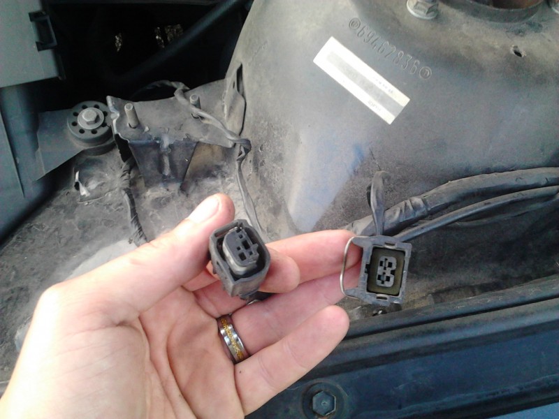

chalani potrebujem poradit. mam pod kapotou nad lavym blatnikom dva konektory ktore su tam len tak, nazvajom sa nedaju zapojit a nevidim nic kde by sa dali. neviete o co ide? diky
vyriesene... ten nalavo je senzor kapoty a ten napravo je servotronic ci jak sa mu nadava (pri parkovani toci lahko, na dialnici tazko.)

Ake je to auto?
Nebude to na servo tempomatu, pripadne DSC?

528iA 99. tempomat funguje. nic nesvieti... oba idu z toho zvezku co vidno vzadu. jeden usti pri tlmici a druhy medzi blatnikom a motorom.
Príspevky: 11389
Re: nezname konektory
Streda, 23. Októbra 2013, 09:58
nedotiahne to nikam? jeden z nich sa mi troska podoba na konektor pdc, ale to by malo byt dalej a v inom zvezku

Streda, 23. Októbra 2013, 10:01
ten dvojkontaktny dosiahne asi 15 cm v okruhu tlmica no nic som si nevsimol, a ten viackontaktny hocikde na lavej strane motora.

Streda, 23. Októbra 2013, 10:06
Ten dvojkontaktny dociahne k pelevamu filtru? Nemas odpojeny snimac otvorenia prednej kapoty pre alarm?

Streda, 23. Októbra 2013, 10:13
pozriem sa na to po robote, ale ten snimac by bol logicky kedze som tu cital, ze casto su zdrojom nedovodneho spustania alarmu.

Streda, 23. Októbra 2013, 15:22
takze na pelovom filtri je ulomeny daku drziak a predpokladam, ze by tam mal byt senzor kapoty. takze dvojkontaktny konektor je vyrieseny. este ten druhy. no ten dociahne na polku motora z lavej strany. predne pdc nemam, takze to bude na nieco ine.

Streda, 23. Októbra 2013, 23:23
ten viac pinovy vyzera na snimač vyšky... je na nosniku.. a paka s tou tyčkou (vyzera ako maly stabilizator) je upevnena o rameno.. druhy by mal byt do kríža vzadu vlavo..
Ak je to na pravej strane mohlo by to byt ono.. a ak maš xenony.. tak asi isto..
Ten dvojpin vyzera aj na ostrekovač (motorček) pre predne svetlomety... ak to je tiež na tej pravej strane..
Alebo nejaka predpriprava..

Štvrtok, 24. Októbra 2013, 06:04
ten 2pinovy je urcite z cidla kapoty kedze ho tam nemam. ten senzor vysky pozriem. je to na lavej (vodicovej) strane.

Štvrtok, 24. Októbra 2013, 07:15
No, aby sme to tu nedoplietli, bavime sa o LAVEJ, teda VODICOVEJ STRANE.
Snimac vysky vpredu pre nivelaciu xenonov je na pravej, teda spolujazdcovej strane. Ten 2-pinovy konektor je pre snimac otvorenia kapoty, kedze ho tam nemas a akurat dociahne do tych miest.
A ten druhy som vcera pozeral u mna, tak sa napadne podoba na konektor pripojeny k ventilom kurenia, skus to skontrolovat. Z toho zvazku mi ide len tento jeden kabel...
Inak ta kabelaz nebola prerabana? Alebo aspon nanovo omotana izolackou? Lebo origo na tych kabloch bola taka textilna cierna paska, nie leskla...

Štvrtok, 24. Októbra 2013, 07:41
nemala by byt. kurenie funguje tip top. da sa pekne regulovat na paneli klimy. cely zvazok sa taha dole po vnutornej strane a asi po 30cm sa rozdeluje a tento kabel ma dlasich cca 30cm.
zlaty 4valec. tam bolo miesta, ze by sa tam vyspal aj moj 40kg pes. tu nevidim ani kkt.

Štvrtok, 24. Októbra 2013, 07:47
U mna ten kabel k ventilom kurenia ide tiez dole a az potom sa dviha naspat k tym ventilom. Mas 2-zonovu klimu?

Štvrtok, 24. Októbra 2013, 08:02
ano mam. kde mam hladat ten ventil? pod oknom ako na e36?

Štvrtok, 24. Októbra 2013, 08:09
Je uchyteny o domcek toho tlmica zo strany od motora nad pumpou DSC. Su to take 2 hlinikove sulce a zhora je konektor. Daj si to vyhladat do googlu, urcite najdes nejake foto...
