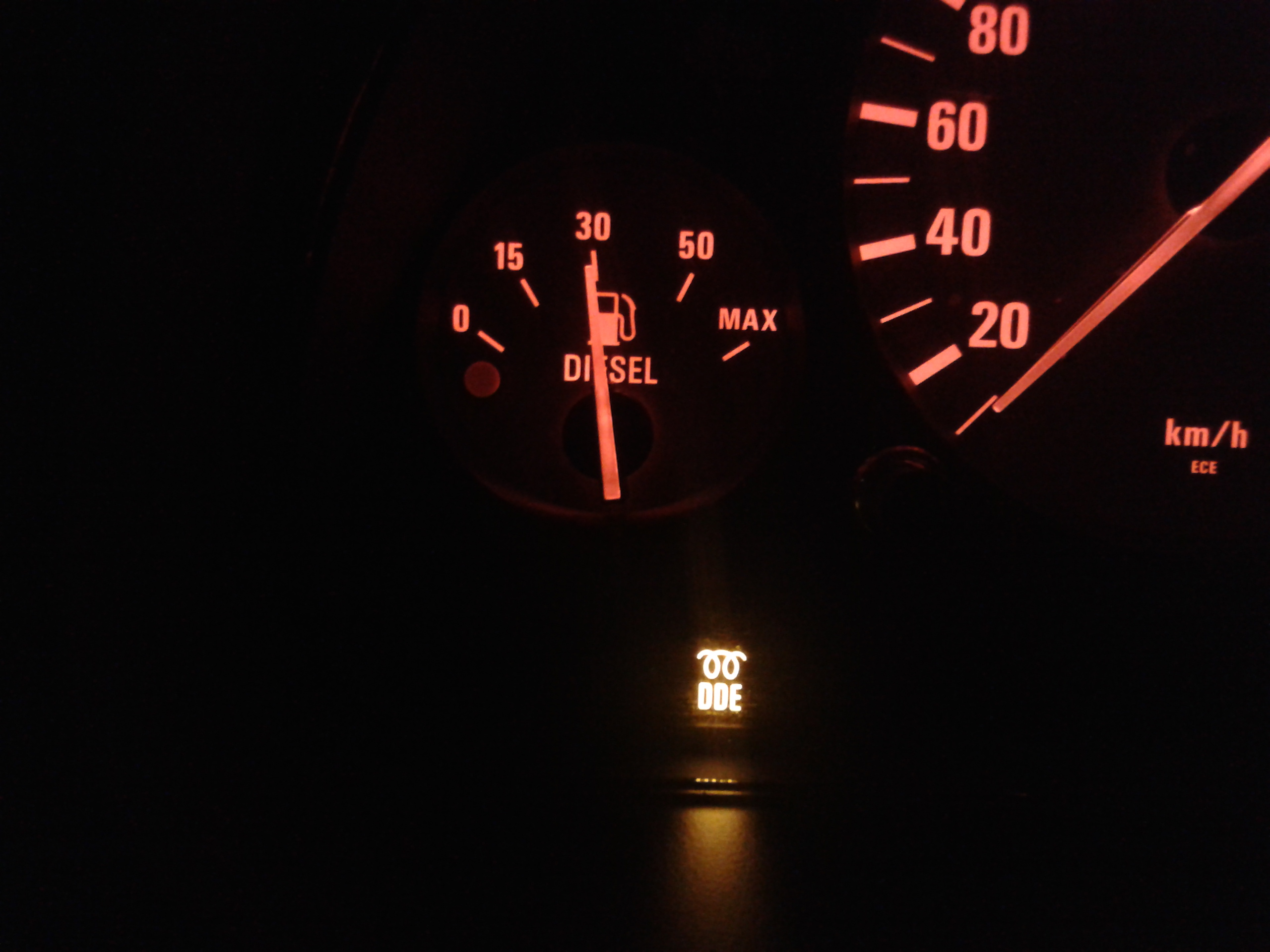

Zdravim Vas. Dneska sa mi po prvykrat stalo od kedy mam auto ze pri starte na volnobehu sa mi rozsvietila kontrolka DDE. Asi po 20sekundach vypla. Pohol som sa pomalicky a rozsvietila sa zas. Pri pridani plynu (kludny) zhasla. Potom som pridal viac a nic nerozsvietila sa. Pred krizovatkou som pustil plyn a rozvietila sa zas. Startuje hned na supu, vykon a aj celkove spravanie je normalne. Bez akejkolvek zmeny. Ide aj do otacok bez problemu tak neviem. Pojdem s autom na diagnostiku zajtra alebo v pondelok. Ale len pre zaciatok by som chcel aku taku radu co by to mohlo byt... dik :|

nieje to nahodou zhavenie?

Nie,DDE-digital diesel elektronic

ano , je to kontrolka "predohrevu", a ano rasco DDE je presne to co si napisal :thumbup:
jednoznacne treba diagnostiku, bez nej to neporiesis [-(

Nahral som dneska video mal som cestu okolo 350 km ktora prebehla bez problemu len to robilo toto. Blikalo DDE ale auto sa spravalo uplne normalne bez znamky poruchy...

len tak lajcky nahodím, možno ti odišiel altík, niekedy nemusí vypísať palubovka chybu dobíjania, i keď je altík KO, pri pridaní sa zvýši napätie a jednotky dostávajú správnu dávku, ktorá asi časom klesne a opäť sa objaví chyba, skús premerať dobíjanie ale rozhodne diagnostika a life data
už viem, že pod 12,5V sa nesmieš dostať

Teraz som meral napatie a je tam stalych 14.00 -14.01. Tym to nebude. Podla mna to bude vstrek nejaky. Este stale mam nevyrieseny problem so zhasinanim motora sem tam pri 3000otac. Alebo cerpadlo pod vodicom. V pondelok budem musiet ist na diagnistiku... :?

zhasinanie pri 3tis som tu riešil a aj vyriesil jednemu clenovi.
zacni cerpadlom pod vodicom tlak pod 4 bary nesmie

Ja som menil cerpadlo pred par dnami a priznaky boli take ze auto neslo do otacok, ale nezhasinalo, len proste prestali otacky stupat. Tam by som osobne chybu nevidel, kedze mi to diag ani nezahlasila.

Nechodim ani do kostola ani do cerkvi lebo sa mi velmi nechce... Ale docital som sa niekde na anglickych forach BMW ze to sposoboval zaneseny filter paliva a jednemu dokonca ta kontrolka svietila kvoli tomu ze mal slabu baterku :lol: neviem co ma ta baterka spolocne. Sice mne nesvietilo pri vacsich otackach ako nahle som pustil plyn zasvietila tak co ja viem? aby alternator nedobijal dobre alebo bola trochu viac vystavena baterka? Zas tym filtrom by som povedal ze skor... mozno tam bol bordel ale nevymenil som ho ani nedobijal baterku. Kontrolka sama od seba nezasvietila. Viac ako tyzden. Auto sa pouziva denne.... Stale len praca a praca a nemam kedy sa pohrat s autom. :? Ale inak musim poklopkat 3x na drevo ze E39 mi robi len radost a so ziadnym autom som taky spokojny nebol ako s BMW ani ford, seat, opel, alfa. S E39 som spokojny aj napriek tym "zavadam" . :thumbup:
