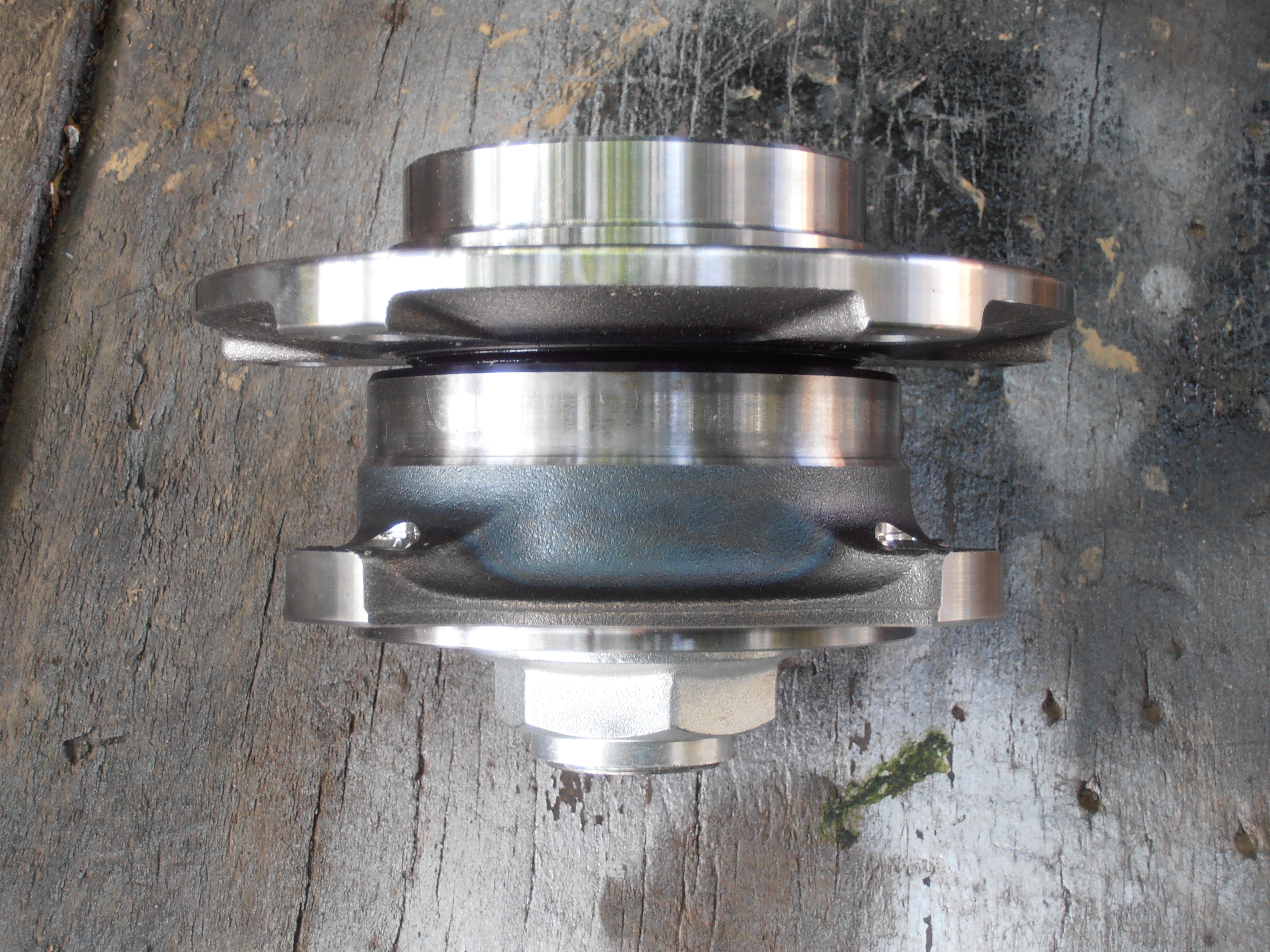

Predné ložisko sa mení aj s nábojom,kúpiš to vcelku.Treba zhodiť brzdič aj s držiakom,kotúč a zozadu to držia 4 šróby.Už sa nepamätám ako je to s prístupom k nim...Takto to vyzerá...

Ako pisal Rudo ZM, zhodis brzdic, drziak brzdica, kotuc, zo zadnej strany uvolnis 4 skrutky (18ka kluc) a vytiahnes cely naboj aj s loziskom.
Tolko teoria.
V praxi som mal celkom velky problem s jednou skrutkou, ku ktorej pristupu dost zavadzal tlmic pristupu. Nakoniec som to nejak nasilim zvladol. Menil som vtedy aj ramena, takze pridana volnost v pohybe tam asi zohrala svoju ulohu. Napriek tomu som nevedel skrutku vyskrutkovat orechom z goly, nezmestil sa medzi skrutku a tlmic. Takze som otacal vydlicovym klucom po 1/4 otacky. Nabuduce sa pravdepodobne popozeram po nejakom stihlejsom orechu, alebo si skusim vyrobit vlastny. Nove skrutky by mali byt pribalene k novemu lozisku.
Takisto je dobre si zdvihnut cely predok auta, teda obe predne kolesa, nebude ti stabilizator tlacit napravu dole.
btw, ja som kupoval tiez FAG.

Arco má pravdu s tým prístupom.Ja som vtedy povolil a povytiahol hore tlmič...
