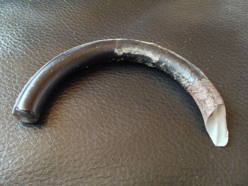

No hosi, ja som sa na to pytal v nejakej inej teme, ze kde zohnat M-kovy podvozok, ktory mam origo v aute. A tym som si to asi aj privolal (vid. obr.). To je zadna lava. Takze ju budem musiet vymenit, najlepsie obe zadne. Tak rozmyslam, ci nevymenit rovno cely podvozok, dpc. :-k

preco chces koli jednej strune menit cely podvozok? zvysne peniazky? :twisted: urcite by som uz vymenil obe zadne ked jedna "prdla", ale cely to nieeee... :shock:
inak k tym prednym, je to paradna roboticka, ak je niekto sikovny tak to vymeni do dvoh hodiek obe strany a to vobec nemusi mat profi naradie a profi dielnu... daj si pozor ako ma byt natoceny tlmic, nie kazdy ma na spodku zaistenie proti pretoceniu a tak isto pozor na strunu, ta ma tiez svoje miesto :!: niekedy su k tomu aj obrazky... :lol:

Pretoze ked prdla jedna, moze aj ina vpredu, keby som menil len zadok. Ked uz sa vsak budu menit struny, tak to uz sa rovno aj tlmice mozu vymenit, ne? A v podstate, aj tak mam problem so zadnymi letnymi kolami, ze mi suchaju pri rychlom prejazde nejakym hupakom, tak neviem, ci to nebude prave tym podvozkom. A radsej si to dam vymenit na SVK niekomu, kto sa vyzna a nie nejakym suplikantom tuna. Bol som s tym na STK a aby som presiel, musel som si dat doporiadku 2 silenty spodnych ramien na zadnej naprave. Cela oprava tychto 2 suciastok stala 830 € ](*,) Za tu cenu mam doma komplet prednu + zadnu napravu od Lemforderu.

ta zadna by mala suvis, lebo by nova prepruzovala, ale predku nemusi byt nic... To by si najskor ty mal vediet ako sa auto sprava, co bucha a co treba menit. Ak chces investovat do toho take prachy ako tu boli spomenute tak to veru nevahaj a pomen vsetko... Aj ked neviem kolko ta to vyjde z robotou, lebo som myslel ze to si ides menit sam, ratal som len ceny za material... tie spodne silenty co spominas som menil uz aj ja, je to dost prplacka, musi ist cely naboj von a prelisovat to, ale ja som to spravil za cca. 80euri material robota nic.
