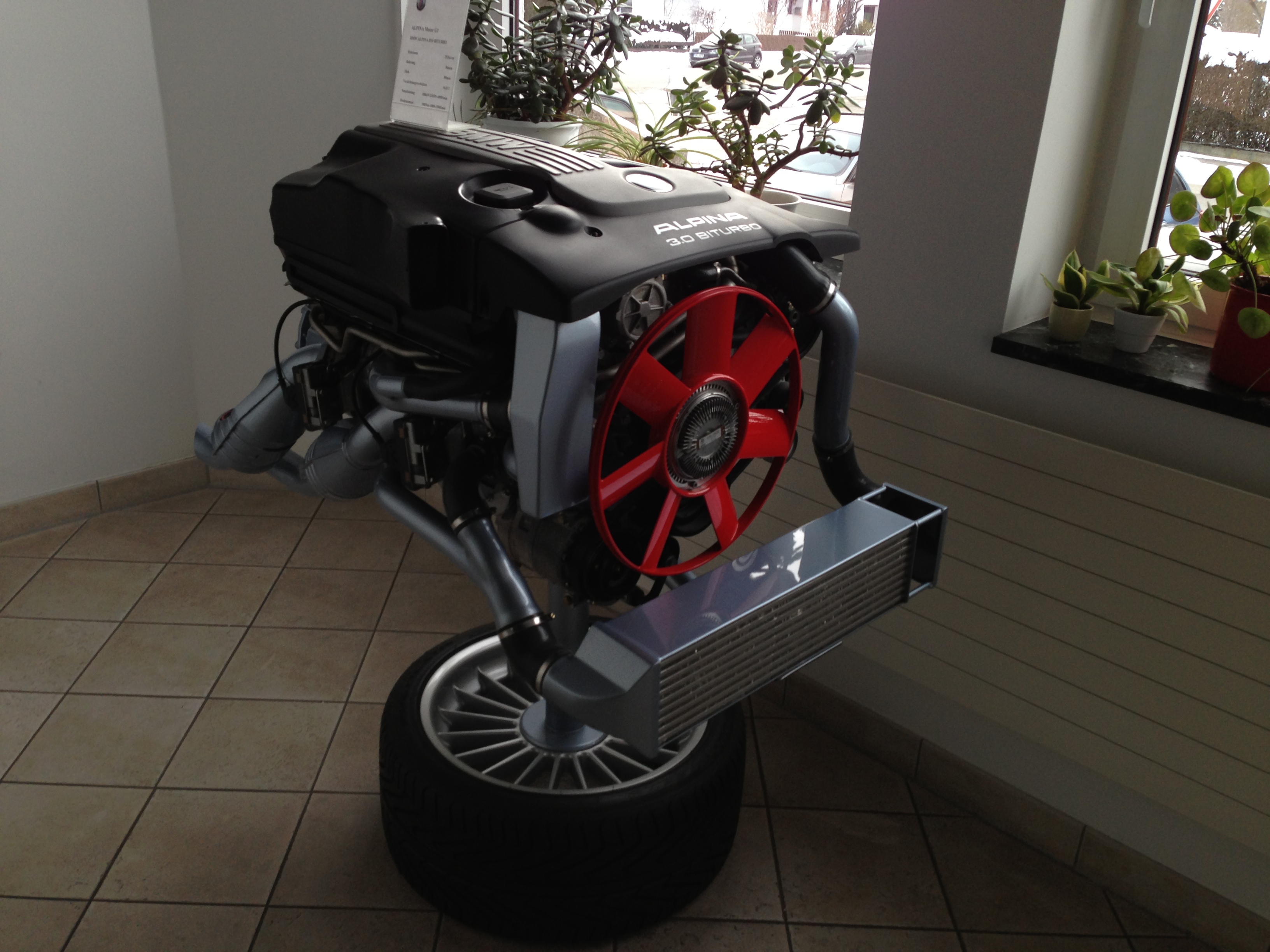

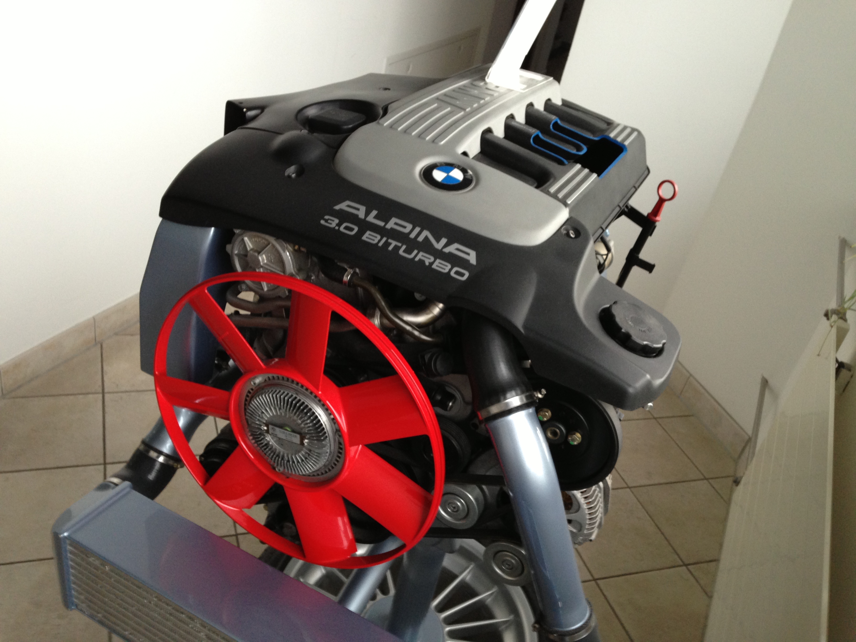

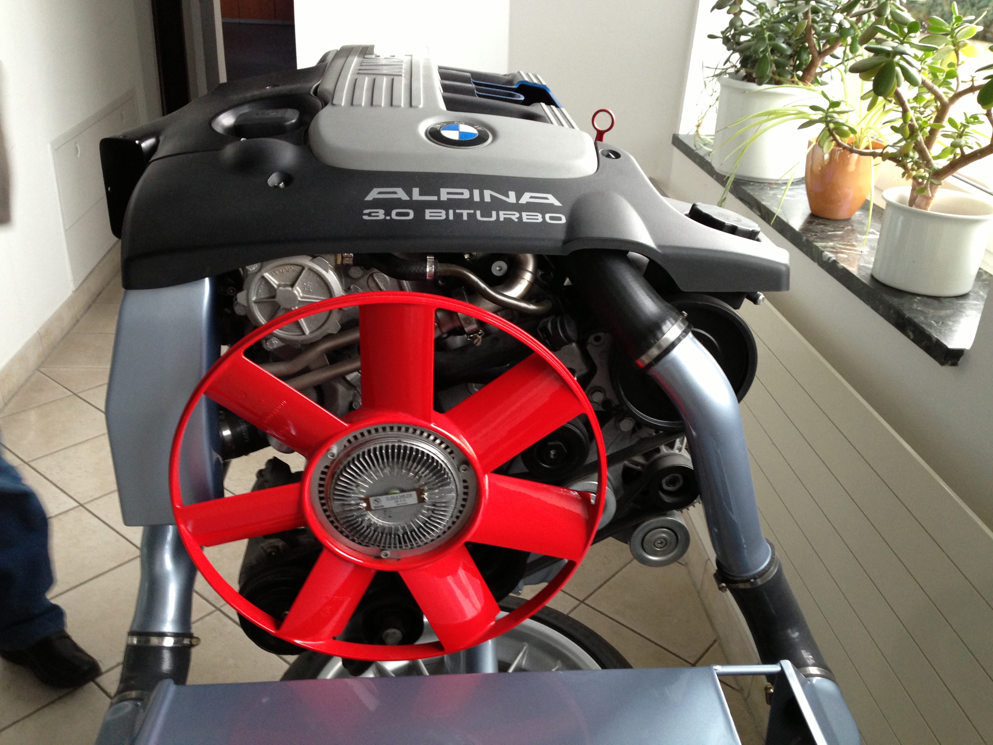

Dám sem pár fotiek motora, ktorý som odfotil keď som bol v Buchloe

Pekné fotky ! Chválim

No veď už to že bol ZF stačí že je iný :D koho nápad bola tá GM [-( . Ináč super foto :thumbup:

Som zvedavy ci tam su ti e skur. Virive klapky v sani. :o
korado
Príspevky: 2155
Registrovaný: 31.7.2009
Auto: len V12 a len long
Re: BMW Alpina D10 Biturbo E39 vs 530d chip
Štvrtok, 7. Marca 2013, 09:18
Sú tam. To zaujímalo aj mňa. A boli tam (hore na saní je výrez a je to pekne vidieť, len som to nefotil)
