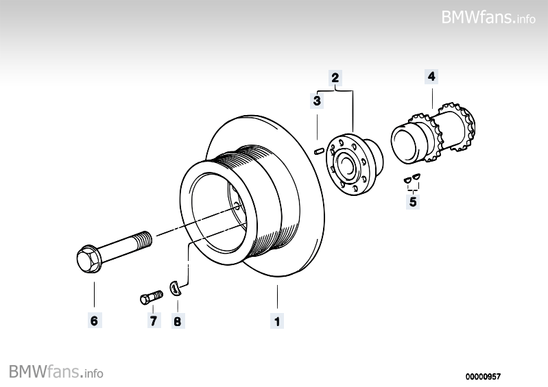

Nechapem. Menil si tesnenie krytu rozvodov. Pri tom si povoloval "srob na klukovke" co v tejto suvislosti predpokladam myslis ten srob, co drzi remenicu, cislo #6 na obrazku:
Cize si len otocil celou sustavou od kluky po vacky. Ze nebola napnuta retaz az tak nevadi, dole na kluke nepreskoci kym tam je ten predny kryt, pretoze ma z vnutornej strany taku listu ktora tomu zabrani. A ta retaz ani nie je natolko dlha aby v tomto pripade preskocila na vackach, tie kolieska na vackach su na to prilis velke a retaz prilis kratka, ved vyskusaj, ci z nich das dole tu retaz ked je nasadeny ten predny kryt - nedas, aj ked to potrebujes posunut o jeden zub, tak musis tie kolieska cele zdemontovat a montovat ich uz s nasadenou retazou (aspon ked som to robil na M54 tak to tk bolo, pokial je to na 540i inak, nech sa k tomu vyjadri niekto iny)...
Ked si chces byt na 100% isty, tak musis zohnat kufrik na rozvody, ale pri kontrole nezabudni natlakovat VANOS a otocit motorom o 4 otacky kluky (cize 2 otacky niektorej vacky) aby sa to zostelovalo, potom zaaretujes zotrvacnik a kontrolujes polohu vaciek...
