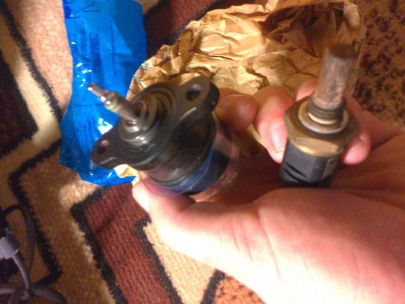

----uz som hotovy s toho startovania,mam ten problem skoro dve roky!BMW mi nechce startnut v rozmedzi teploty medzi zimnou a prevadzkovou,snazi sa odpalit a nic,cuka na prazdno.Bol som na diagnostike,pomenil som snimac teploty kl.hriadela a regulator tlaku paliva,co ukazovalo na chybach.Islo tyzden ako hodinky,ked som sa narokom snazil startovat v tych teplotach de bol problem,v piatok sa to stalo znova.Pri vyskytnuti chyby som pre istotu odobral hadicku co je k palivovemu filtru a nafta isla ako diva,to znamena ze aj podavacie cerpadlo musi byt oks.Diagnostika uz nepise ziadne chyby.Coho sa mam chytat dalej???

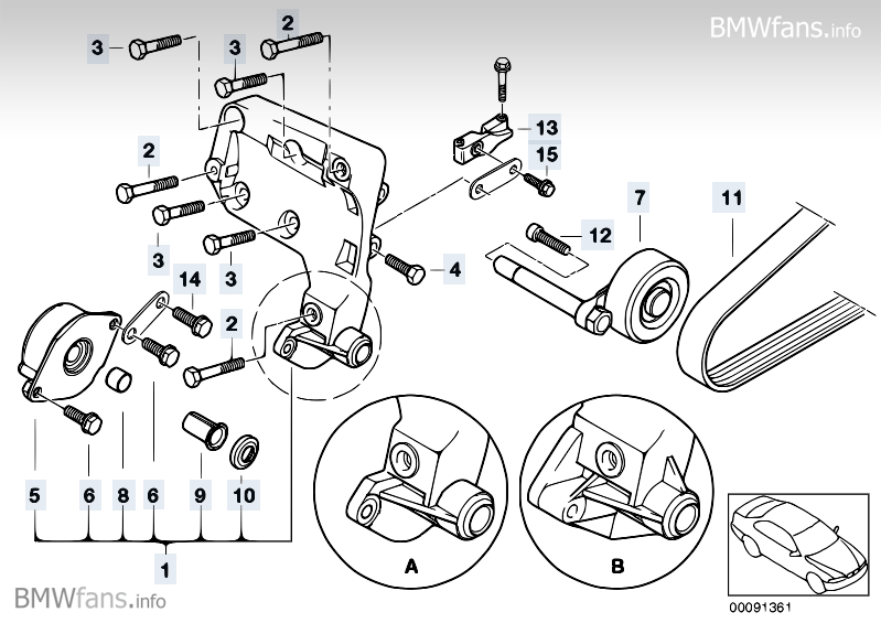

....tak ze nesrat sa s prekladkou agregatu....pomenimm vstreky a poriesene,ale ked potom nestartne ta ma uz jebne :evil:
potom budem musiet odobrat aj spanovak co je dole pri klima kompresore,lebo trochu povrcuje...
je to ten diel č.7,nemal by s tym byt problem si myslim,ked nadvyhnem auto na zvyhak...asi :-k

Nie nie nebude s tým problém odtiahneš kladku kľúč ti už nepoviem, vyberieš remeň. Ak chceš meniť celé tak v zadu na šponovacom elemente sú dva šróby (diel č. 6) čo ho držia a v zadu na tej tyčke kladky je ešte skrytý jede imbus asi 5 (diel č 12). povolíš ten vytiahneš tyčku s kladkou a šponovací element. Montáž je v opačnom poradí :D
