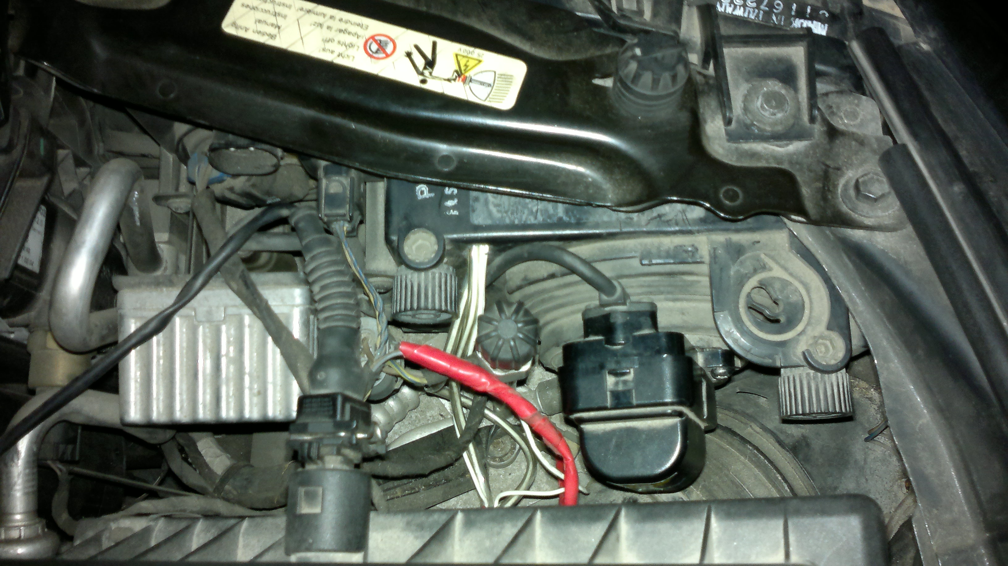

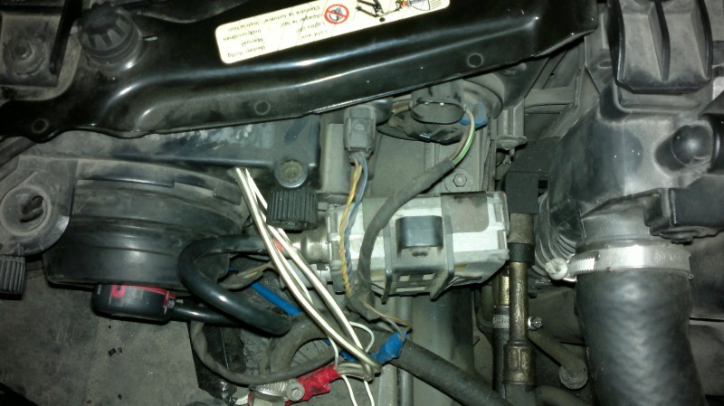

hladal som na nete nieco podobne ale nenasiel som tak sa obraciam na Vas. Mam e39 r.v. 11/1997. Benzin 535iA. Pred nejakym casom mi odisla predna hmlovka na spolujazdcovej strane. Pripisujem to tomu ze mala prasklinu na sklicku a casto bola zarosena. Pravdepodobne kondenz ju zrusil.
Minuly tyzden mi zacal BC hlasit : ABBLENDLICHT PRUFEN
Pozrel som von a vidim ze nesvieti xenon na spolujazdcovej strane nad tou hmlovkou. Objednal som teda nove vybojky a osadil ich. A co sa nestalo. Xenon stale nesvieti.
Popozeral som teda rozne fora bmw a zistil som ze na 90% to bude mrtvy HID BALLAST teda starter xenonou. Nasiel som par na predaj a predpokladal som ze ho vymenim a bude. Lenze po dokladnej obhliadke mojho auta som zistil ze moj funkcny xenon na soferovej strane uz ma uchyteny pofacelift ballast kde je mensia krabicka a konektor sa pripaja na vybojku pootocenim o stvrt otacky. Lenze na druhej strane kde je problem s nefunkcnym xenonom je ballast este z predfaceliftu kde je koncovka vacsia, pripaja sa na vybojku troma skrutkami a aj ten kovovy box je vacsi a drzi na inom uchyte.
Fotky prikladam dole.
Moje otazky teda su:
1. Moze byt problem v elektrike ako takej kvoli tej hmlovke? ( smerovka, kruzky, aj dialkove idu )
2. Aky postup navrhujete? Stretli ste sa uz s niecim takym?
3. Da sa to predface uchytenie vybojky a uchytenie startera xenonu nejako prerobit aby som to mal tak ako na tej funkcnej strane? Popripade ci neviete kto tieto veci v okoli BA, PK, TT vie urobit a nezderie ma z koze.
PS: Tie kable na fotkach su dorobene AE od predosleho majitela. Tie funguju v pohode. Skusal som ostatne vybojky do toho svetla a stale tma.
Dakujem za kazdu radu.
Strana kde to vobec neni v pohode
Strana kde je to v pohode

Re: e39 xenon problem
Pondelok, 12. Novembra 2012, 10:33
vymen starter a malo by to ist. a s tym uchytenim by to nemal byt tiez problem. alebo ked si neni isty tak vyber starter z vodicovej strany a hod ho na spolujazdcovu stranu, teda tam kde to nejde a odskusaj ak pojde tak vymen starter :wink:
Pondelok, 12. Novembra 2012, 12:25
Nazdar, chcel som to vyskusat ale ten stary ma uchytenie vybojky riesene uplne inak. Na koncovke je nejaky odpor a koncovka ma na sebe taky velky kruzok a uchytava sa to cele troma srobami a drzi to tu vybojku. Dava sa to cele na to gumove tesnenie.
Este ma napadlo ze mozno niekto prerabal aj tu novsiu stranu ktora funguje nakolko co som cital tak na novsich svetlach s novsim starterom niesu ziadne 3 sroby a drzi vybojku drotik na ktorom je nejaka plastova krytka. Na to cele ide guma a az nakoniec sa pripaja konektor.
Ja mam ale aj na tom druhom svetle ( s novsim starterom ktory funguje ) taky plastovy kryt ktory drzia tri sroby. Takze cele mi to pride akoby niekto uz prerabal tu funkcnu stranu z toho povodneho systemu aby mu sedel novy starter a aby uchytil vybojku.
Otazne je ci sa da kupit nejaka uchytka na tie sroby aby som tam vedel udrzat tu vybojku. Na tom vynovenom funkcnom svetle mam na tej povodnej gume s troma srobami danu nejaku ciernu krtku ktora sa tam srobuje do tych dier a drzi tu vybojku. Na tom celom je natiahnuta este jedna guma a az nakoniec ide konektor. Takze evidentne to prve svetlo je prerobene a niekde tu uchytku na sroby museli zohnat. Rovnako aj tu dalsiu gumu ktora to kryje kedze bez nej by ta vybojka bolo zozadu nekryta. Len bohuzial nemam ani tusenie kde a to je asi najvacsi problem.
Nasiel som na nete ze sa daju zohnat drziaky na ten starter na ebay za 20 dolacov takze to by som poriesil. Ale neviem ako uchytim tu vybojku kedze ten novy konektor mi ju nijako neudrzi.
