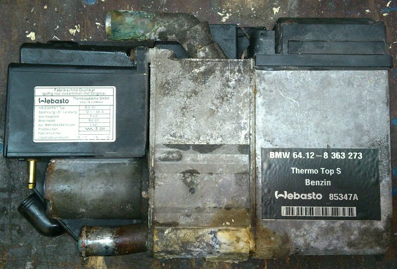

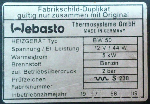

Nebudem sa hadat, je mozne ze tam bolo dorabane. Vybava auta je pomerne rozsiahla a osobne si myslim ze to Webasto tam je z fabriky. Sposob montaze ciez co to napoveda, napr. aj to ze je antena a k nej prislusna elektronika za zadnymi sedadlami a nie priamo na Webaste. Ale ako hovorim, nebudem sa hadat.
V kazdom pripade po odskusani vyzera byt problem s tou zhaviacou svieckou. Z vyfuku ide biely, studeny a benzinom zapachajuci dym. Cize palivo ma len nema iskru. Webasto som vymontoval a skusim premerat ten zhavic, len v garazi mi zdochol notebook a nebol som si isty ktory kabel k nemu vedie. Ono cele Webasto vyzera dost uboho, tak asi ako po 15 rokoch :D
Vie niekto powedat ci je to fabricke webasto, alebo dorabane? Podla stitku je to ThermoTop S - BW50:
