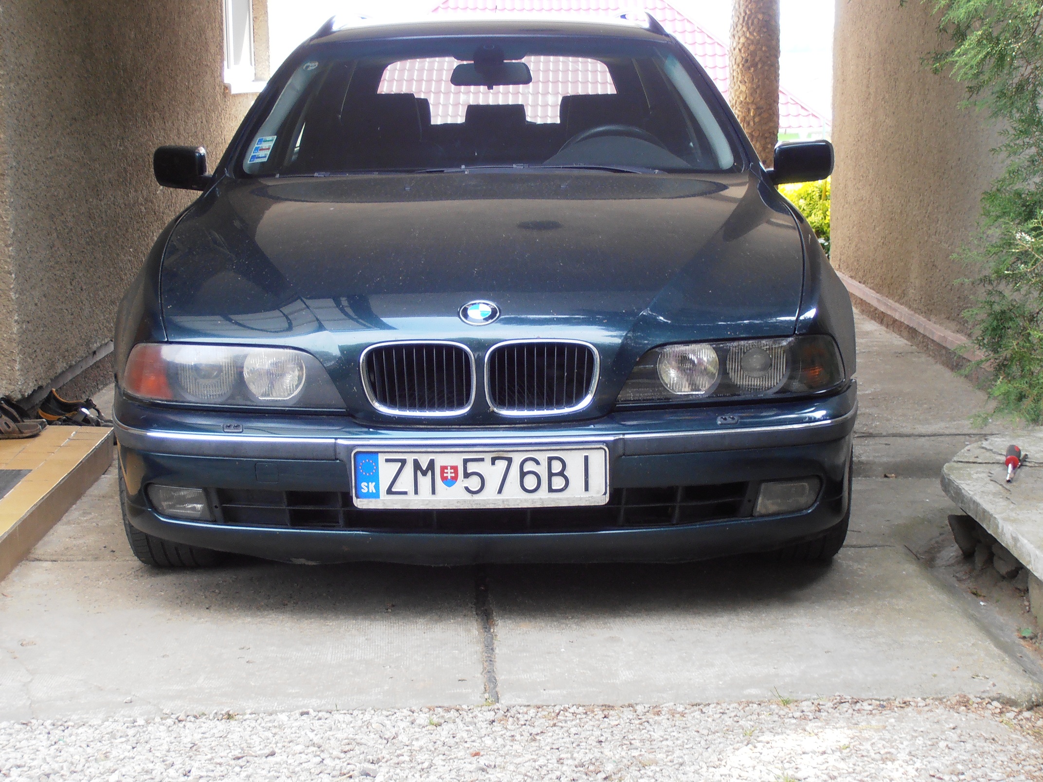

Streda, 15. Augusta 2012, 20:13
bibikuba: presne toto mám na aute.Tu máš foto pre porovnanie starý-nový.Ešte musím doriešiť nejakú náhradu za oranžovú žiarovku(chrómové stoja za hovno,svietia na žlto) a bude to OK....
