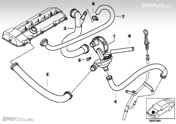

Menil som cez vikend separator oleja na M54 525i. Podla ETK som kupil aj hadicku #6. Problem ale je, ze ta hadicka na starom separatore nebola a namiesto nej bola na nom gumena zatka (v ETK ta zatka vobec nie je, tak som tu staru prehodil na novy separator). K comu by ta hadicka mala vlastne sluzit, kam by mal byt zapojeny druhy koniec?
p.s.: Motor slape normalne bez tej hadicky, len ma to zaujima, kam by ta hadicka mala vlastne ist, ked je v ETK zakreslena...

Tiež som to minulý týždeň menil. Mne na M52 išla do ventilu na lište vstrekovania
je to označené ako hadička č. 11 na
http://bmwfans.info/parts/catalog/E46/T ... on_system/
Na M54 je to ale asi inak. Skús si podľa čísla dielu pohľadať kde je ešte použitá.

Ktovie. Na M54 to asi nebude. Len nechapem, preco je v ETK zobrazena aj s cenou :-k
A nova zaslepka sa kupit neda...
