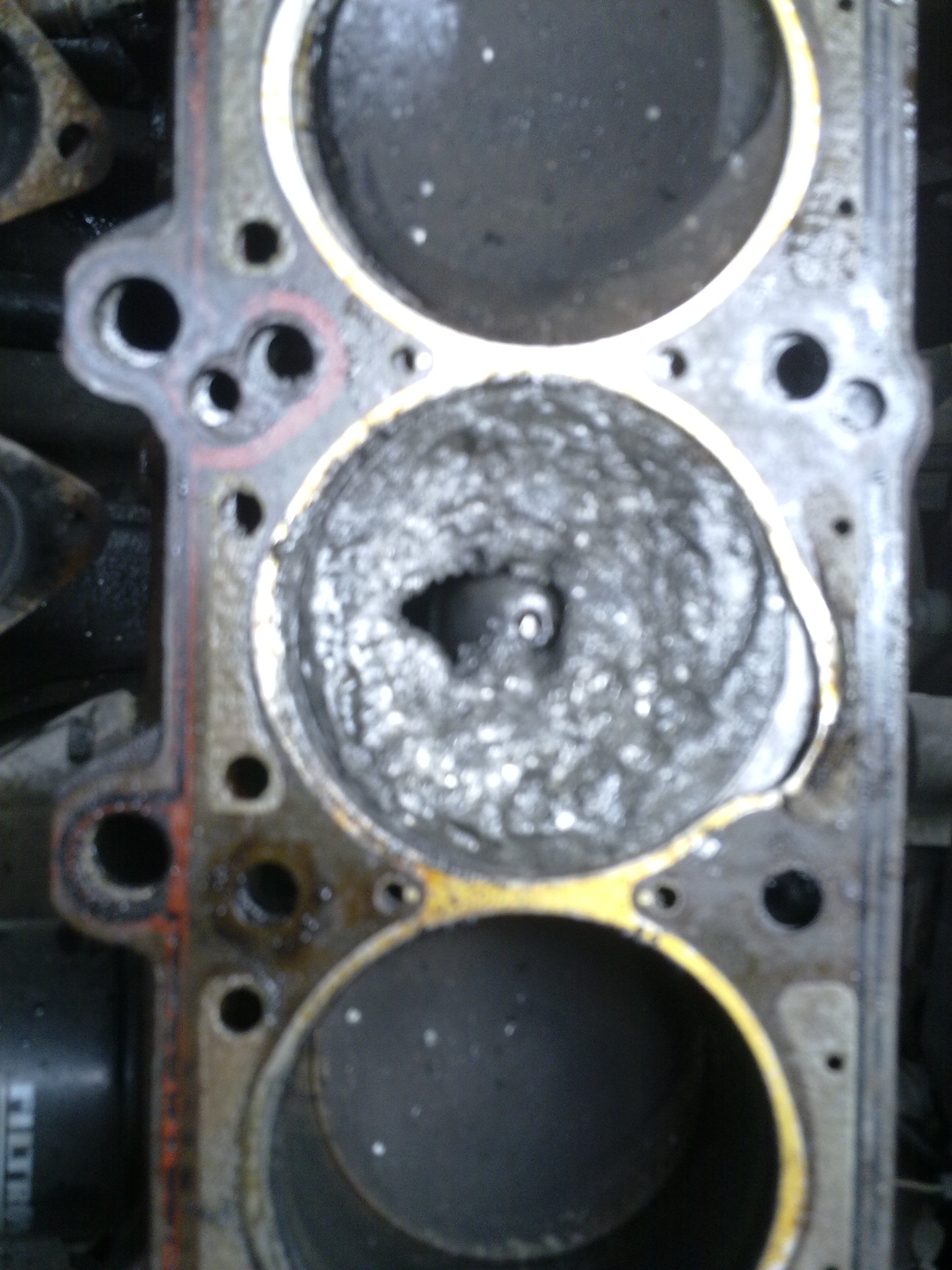

Takze ahojte Fanklub :( na Tuning party margita ilona 2010 som bol trocha spalit gumi lebo ma tam stvali tie zigulaky a siere a blbosti.Chcel som trocha im ukazat ze na bmw nemaju.No teraz si mozemnadavat do ...Stala sa mi taka vec.Drifty vsetko o.k. no ked som isiel dokoncit gumi pomocou palenia pneu (burnout) nieco mi zarachotilo v motore ako ked hodite o zem bednu srobov.A dopadlo to asi takto.

Odrezana Sviecka Diera v tretom pieste ventile jeden zlomeny jeden ohnuty hlava je uz asi v cudu jeden konik na ventiloch zlomeny.Motor okamzite zhasol nesiel nastartovat a na rostlacenie chitil ale buchot sramot.

Motor teraz vyzera asi takto.

Klasika M20 , treba meniť občas aj rozvodový remeň, mne sa stalo to isté ,remeň preskočil o 11zubov,tieto motory je riziko vytáčať do obmedzovača,presne tam sa mi zabil,niekde pri 6500ot/min,ked zapal obmedzopvač . Ja som dopadol ovela horšie, odtrhnuté 2 ventili, K.O jeden piest, kaput hlava, no oprava nie je až tak drahá,ked nemáš zlú hlavu, tú som dával repasovať a zvárať do TT za 150€ ,piest+krúžky do 50€ a ventil okolo 10€, lepšie je už vymeniť aj ojničné ložiská,lebo nevieš aké šupy dostalo to jedno,kde máš zlý ten piest. Mna to stálo 650€,ale nerobil som to sám,robil to mechanik,takže robota,je tam najhoršia a menil som aj samozrejme aj tesnenia. Rozhodne by som rozmýšlal o dobrom 24Ventilovom motore,ked to vieš prispôsobiť,lebo tam máš už reťaz, ale aj tak nemáš záruku,či nebude zabitý aj ten,predsa majú roky už tie motory a málokedy nájdeš dobrý kus,čo nedymí do modra .... Kedˇ ti ten tvoj nežerie olej, určite by som ho dal dokopy,a hlavne si vymeň tie rozvody,nevytáčaj tolko do obmedzovača...... :P (M20 je jediný motor s remeňovým rozvodom u BMW)

toto nema nic spolocne s remenom (tazko by sa aj hladal ) a keby aj daco skocilo ..napr.retaz,,tak nebude diera na jednom peste vypalena..taku vec sposobi napr.vadny vstrekovac,ktory cura ,,tympadom ochladzuje nerovnomerne piest a zacne sa s neho odlupovat.....alebo chudobna zmas..

skorej to vyzera na zlomeny ventil ktory tam tu dieru vyrubal.a M20 ma remen to je bez debaty

ano tak to aj bolo nejako neviem presne ako ale pri burnoute asi tri krat pretocilo koleso a bum zarachotal a zhasol musel sa ten jeden ventil ulomit lebo ked som dal dole hlavu ten ventil bol zapichnuty v pieste a neviem ci to bolo za to ale asi za to ten motor uz predtim ako som ho kupil od jedneho z bmwklubu mal divny zvuk klepal dost ja viem ze m20ky klepu aj tak ale to je taky pekny klepot ale hento bol taky nerovnomerny klepot bublal bumbum bum bum bum potom tuk tuk tuk a potom zase bum bum bum a zase klep klep klep a zabudol som tam dat fotku zlomil sa mi aj konik hore na vacke s ktorim sa nadstavuju ventile mozno boli na prt nadstavene.alebo nieco neviem.a ta hlava je v prdeli neda sa to uz urobit ale teraz hlavu mam na ruke za 5000kč od Baggoo asi ho postaviam ten motor na novo celi vsetko nove a nesake upravy ako ostra vacka odlahcit zotrvak remenice novu spojku ked uz sa s tim babrem rozvody nove a co ma napadne este.

koniky sa lamu vo vysokych otackach a potom vznikaju taketo problemy.toto iste sa mi stalo ale hned po ulomeni ventilu sa ventil zapichol do hlavy a tym padom my piest neprebilo.vymenil som len hlavu a auto frci.koniky boli zodrate a skoro vsetky popraskane alebo z nich bolo poulamovane.mam doma taky motor ale 2,3 ale nevie ci by piesty a hlava sedela na 2,5 blok pretoze ja mam na bloku poulamovane uchyty.
