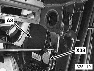

Tak tu mas obrazok je to ta A3, je to na spolujazdcovej strane na prednom stlpiku, ked das dole schranku (dole najprv ten plast nad nohami a potom 2x matica staci povolit a celu skrinku vytiahnes) tam by si to mal vidiet
Kedze ti blbne len jedno dialkove, tak by sa to dalo vyriesit za par drobnych ale to riesenie je fuserske, ja sam by som ho do svojej nechcel robit ale keby ten modul bol prilis drahy tak by som nad tym mozno uvazoval. Takze to riesenie:
S dobreho dialkoveho urobit odbocku pre signal na rele (ktore by sa tam dorobilo) a to rele by zapinalo tu druhu stranu ktora by sa vystrihla s toho modulu.
Ale to by som neodporucal, to by som bral ako poslednu moznost.

no diky moc za obrazok...pres tak ako si rozpraval...skusim ho vybrať premerať...a uvidime našiel som jedneho chlapika čo tomu trošku rozumie tak povedal že sa do toho pusťi a bude sa snažiť to spraviť...ak nie tak novy... a vytrhol so mi myslienku ak to bude kurva drahe tak kašlem na to urobim tu odbočku od druheho...no len bude to take o ničom...aj tak velke dik v pondelok sa ma do toho pustiť potom napišem ako som dopadol...dik štastne km
