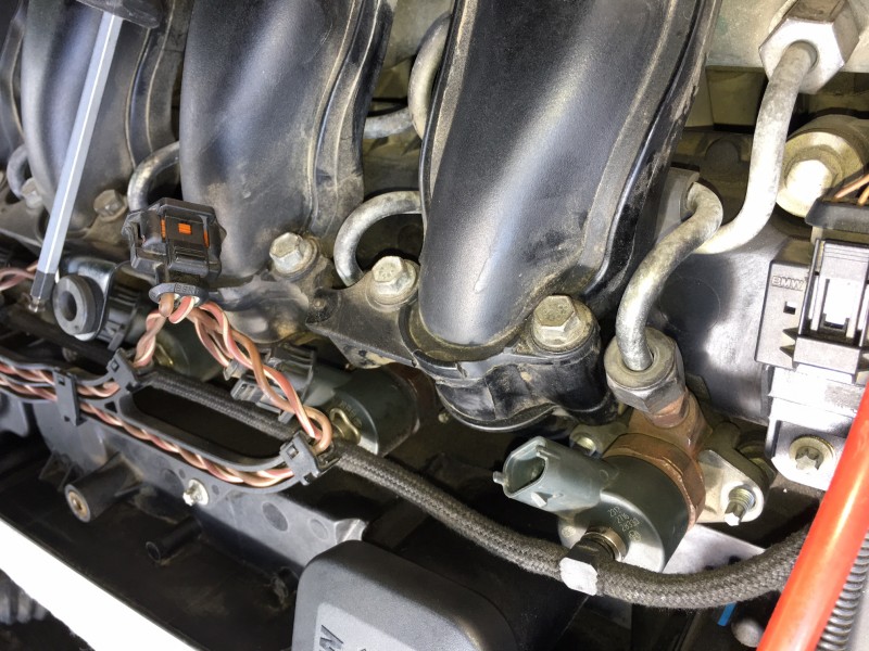

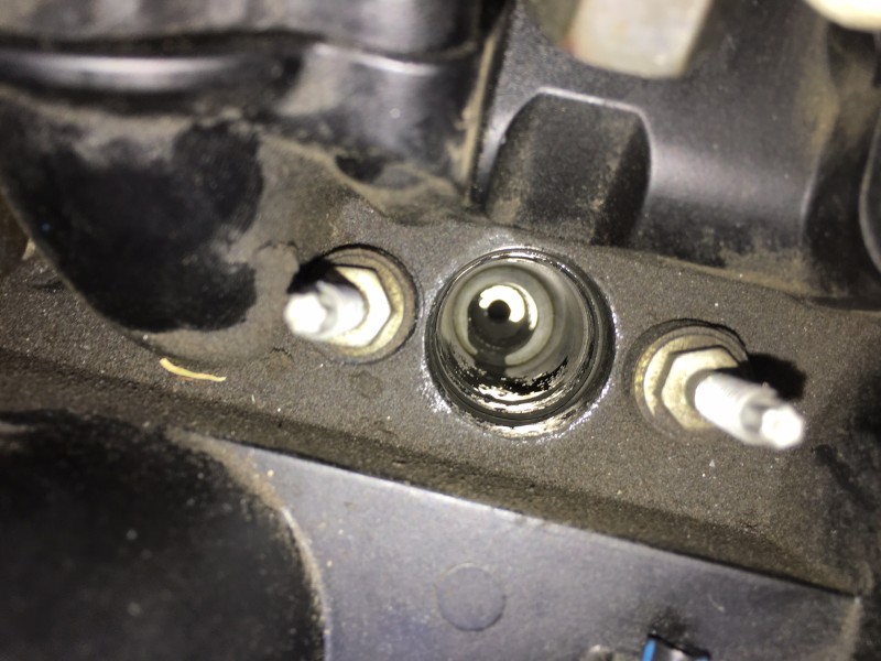

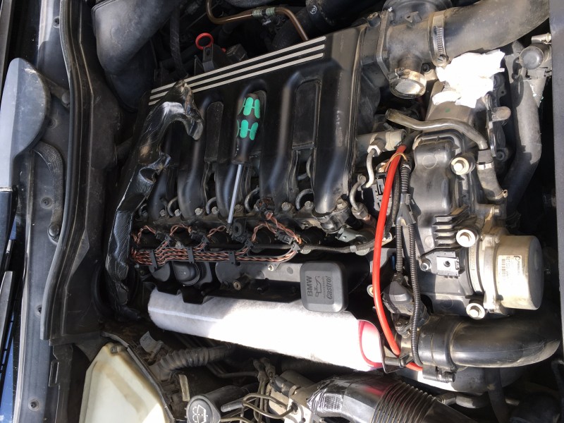

Takze update:
Vcera bol vstrek cislo 1 vymeneny za novy. Stary som vytiahol rukou a bol taky sedy maglajs na nom, bud mazivo alebo sa rozpadava tesnenie.
Korekcie na INPE boli na 1 docela v pohode pred vymenou +0,8 tusim, a po vymene boli tiez dobre, nie som doma ale ked pridem tak uploadnem INPU korekcie tesne pred vymenou a po vymene.
Teraz mam jeden vstrek volny a pripraveny na repas (aj ked si myslim ze je v poriadku lebo nerobil problemy, je cely od karbonu dole a po 273000km ma na to narok)
