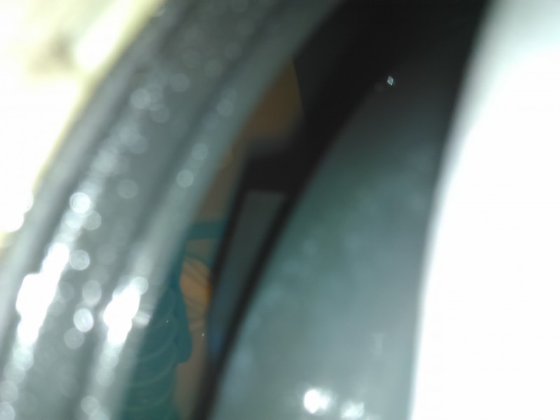

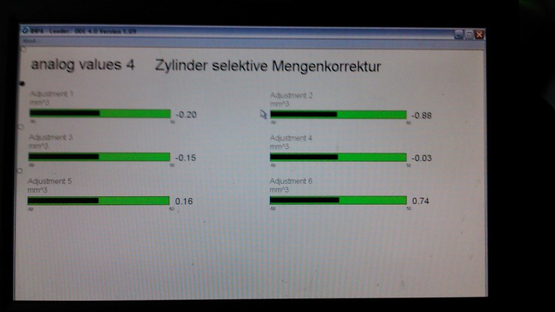

Díky hoši, nechcel som sa hrať, išlo mi len o pozretie, či nie sú v nádrži piliny. Piliny tam nie sú, som kľudnejší. No rozpíšem sa, prečo som to pozeral.

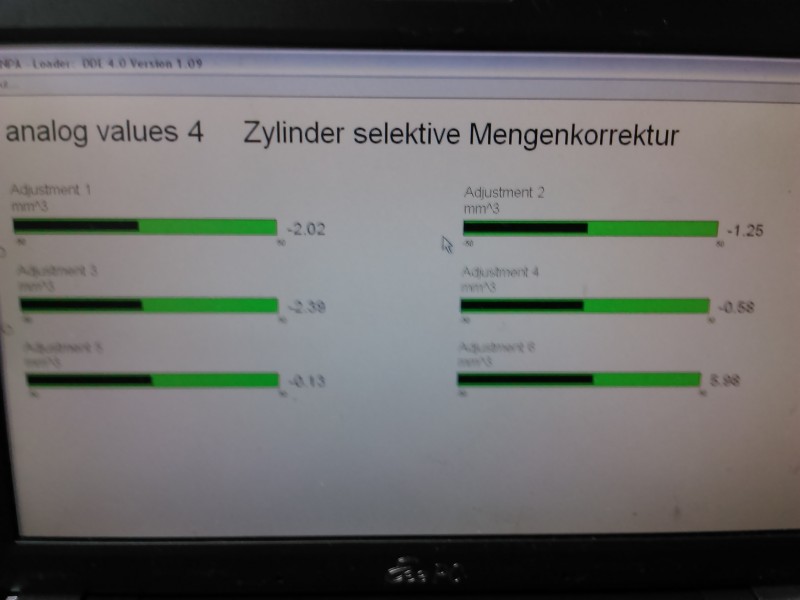

Cca 10 tis km dozadu som naposledy pozeral korekčné dávky vstrekov, všetko super, jediný horší vstrek mal hodnoty okolo 0,3 až 0,4. Konkrétne 6ka. Včera pri ceste z roboty som naštartoval studené auto, nič sa nedeje, prejdem 2 križovatky, teplota vody v cca polke modrého a pri zastavení na červenej zrazu trasenie celého auta. Dosť výrazné. Zvuk motora normálny, otáčky tiež, žiaden dym. Odparkujem na najbližšom parkovisku, vypnem zapnem a trasenie je preč. No nedá mi to, pozriem cez INPU chyby, nič, potom korekcie a skoro som odpadol. Studený motor, bežne na studeno mali vstreky vyššie hodnoty okolo 1,2 a podobne, veď to má 300 tis. No korekcia na 6ke okolo 5,0.

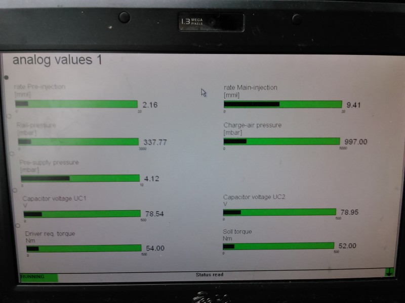

Došiel som teda k priateľke, cestou sa to zlepšovalo, až nakoniec na teplom motore boli korekcie normálne okolo 0,2 a iba na 2 vstrekoch boli 0,8. Samozrejme to už potom netriaslo.
Dnes ráno som to vyskúšal opäť, auto na studeno štart normálny, žiaden dym, trasenie nikde. Opäť som ho trocha zohrial a pri cca polke modrého políčka to na voľnobehu opäť triaslo. Tak som to odviezol naspäť, korekcie samozrejme na studeno rovnaké, že 6ty vstrekovač mal cez 5. Tak som kukol do nádrže, tam bez pilín, tipujem že cca 20 min po jazde by tam tie piliny s radosťou plávali.

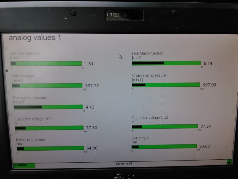

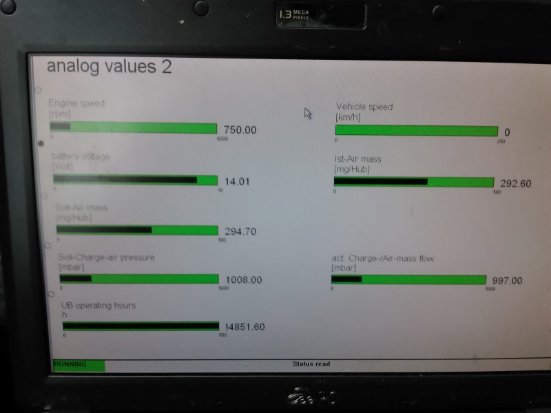

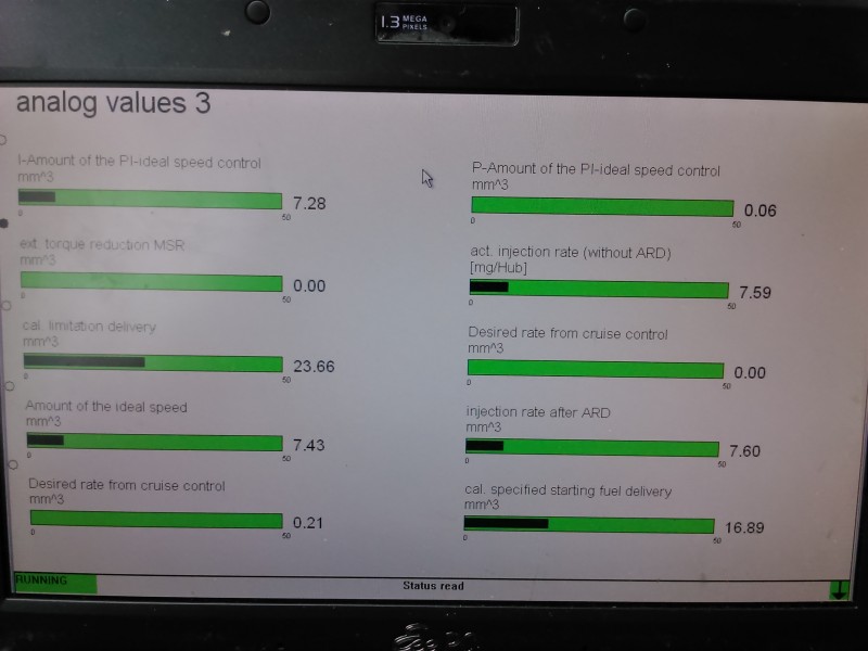

A teraz čo ďalej. Vymeniť čisto len 6ty vstrekovač? M57 s EU3 normou sa nemusí zapisovať vstrek do RJ že? Ako zistiť na istotu, že je to len ten jeden vstrekovač? Skočím aj k Simikovi ale pochybujem že mi povie niečo viac, keďže korekcie mu budú ukazovať to isté. Prikladám aj obrázky všetkých akčných členov, všetko v norme až na ten jeden vstrekovač. Môžem mať nový Bosch za 230€ alebo repas za 180€. Či skúsiť test s prepadmi? Ale ak náhodou ští do valca, tak mi to neprezradí nič.
Jo a posledné 2 nádrže som tankoval slovenskú naftu, ešte je tam cca 50 litrov z toho druhého tankovania. Dovtedy posledných 15 tis len rakúska nafta, predtým 140tis len slovenská nafta. Žeby tá slovenská nafta tomu vstrekovaču naozaj pomohla?
A posledná otázka, potrebujem s tým autom prejsť domov cca 80 km, pri normálnej jazde sa nič nedeje, ak sa zohreje, ani pri voľnobehu to netrasie, no nechcem moc riskovať. Pomôže VIF, ak tomu nalejem a tak prídem domov či je to zajedno?
Nafta v nádrži, bez pilín
Korekcie pri studenom čerstvo naštartovanom motore, 6ka ukazuje 5 aj dáke drobné
Korekcie pri teplom motore

A co si tankoval ? Mne to zacalo jebat po natankovani omv v trnave. Vstreky sa kodovat nemusia. Za tu cenu by som urcite kupil ten novy zo zarukou no myslim ze na zaciatok by mozno pomohol aj ten flaskovy test :-k

Mne je jasné, že je vstrek v péčku. Proste dôjdem domov a ide sa meniť 6ty vstrek. Nič iné sa robiť nedá. A viacmenej takýto stav môže byť už aj kľudne 500 km dozadu, len ja som to zistil až teraz. Poväčšinou z roboty na semafore nestojím a hneĎ vyjdem na diaľnicu, kde nemám šancu problém zistiť. Viem čo dokáže spraviť vstrek, ktorý ští. Mal som to na bývalom Passate, keď sa kúpil. Piest prepálený a musel sa brať druhý blok.
Ono nejaké vif už v tomto prípade nepomôže, mne skôr ide o to, či je naozaj v péčku ten 6ty vstrek, abych nemenil vstreky len tak. Pretože korekčné dávky nehovoria o vstrekoch ako takých, ale o tom, koľko musia dorovnávať.
Ale s tou rakúskou a slovenskou naftou, asi je to naozaj rozdiel a motor zvyknutý na slovenskú naftu dlhodobo nemá zmysel jazdiť na rakúsku a opačne tiež nie. Niečo ako keď motor zlenivie po jazde v meste dlhodobo. Je to stroj, technická vec, nemá dôvod zlenivieť a predsa je po častých jazdách v meste hocijaký motor otupenejší.
Čiže na M57mičke stačí vymeniť vstrek kus za kus a veselo jazdiť ďalej? Žiadne kódovania ani nič? Nech aj vymením všetkých 6 vstrekov naraz tak jazdím ďalších 300tis km?

A odkial bol ten protokol?? Este rozmyslam nad tym ze by som dal zmerat vsetky vstreky na stolicu aby ma podobny problem nestretol zas o 10000 km. Lebo snad na vsetkych takychto skusacov vstrekov som pocul dake negativne recenzie. Lebo naozaj cez diag mi nikdo nikdy nepovie na 100 % ze ktory vstrek je v pecku. A piliny v nadrzi nemam tak zvysok systemu by mal byt ok.

Urob fľaštičkový test.Nieje to žiadny problém,v pohode to urobíš doma.Potom budeš vedieť ktorý vstrek ako ide do prepadu a nemusíš ťahať von všetky.Pôjdeš rovno na ten špatný...Prípravok si môžeš urobiť doma za 5 minút(chýbajú na tom vrchnáčiky s hadičkami)

Prepadmi čo zistím, koľko dáva vstrek do prepadu. Ale či ští do valca nezistím predsa. Ten test nechám spraviť mechanikovi, a ktorý vstrek mám potom označiť ako zlý? Ten čo vytlačí menej a aj ten čo vytlačí viac nafty, ako zvyšná väčšina? Prípadne ak budä dávky rozhodené na všetkých, tak sú už chytené všetky?

Ak ide do prepadu je vo vnútri opotrebený,tlak uteká tam kde nemá.Ak nemá tlak tam kde má byť,nemôže riadne rozprášiť=ští do valca...či nie?Ak sa mýlim,opravte ma...Mám doma nejaké protokoly z testu vstrekov.Ak neprejde "na prepady",test je ukončený a vstrek vyhodnotený ako KO.Takže to asi má nejakú výpovednú hodnotu.Prvá foto je OK vstrek,druhá KO. Tretí riadok je test prepadov.
