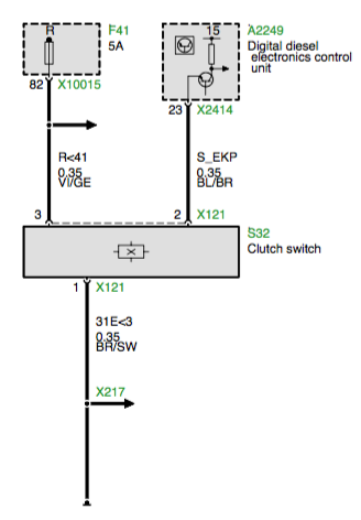

Spojka: vid. schema
- kostra a +
- z pinu 2 na pin 23 v DDE4 (cierny 40pin)
PS. prekodenim ews sa uvojni jedna zila co bola z EWS --> Automat rj
EWS pin 6 --> pin 3 (modry 52pin) na Automat rj
nestaci len ukostrit, musi tam chodit +- inac nepojde tempomat

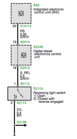

Spiatocka:
- ukostrit na pin 2 na prevodovke
- z prevodovky pin 1 dalej ide na DDE4 pin 16 (cierny 24pin)
- z DDE pinu 19 (cierny 40pin) na pin 25 (modry 26pin) na pristrojovke
PS. po kablovacke automatu ostal jeden nevyuzity kabel od paky automatu --> DDE takze uz len nadpojit ten kusok do budikov
LOCK pozicie automatu (cierny 3pin) pin 1 ide na pin 2 (modry 52pin) na Automat rj alebo 3pin na 1pin na tych istych konektoroch
takze po zaradeni zasvieti cuvacka, sklopy spetak, atd... vsetko co sa ma diat.
