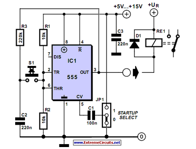

4. Najprv som si spravil jednoduchý MKO obvod s relé, viď schéma:
Relé som teda použil na zapínanie/vypínanie Evry modu a na signalizáciu stavu som využil, červenú diódu nad tlačidlom.

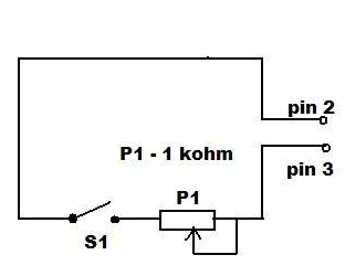

No zapojenie je jasné, potrebuješ spínač a viacotáčkový trimer 1k. Napoj sa na konektor čerpadla (pin 2 a 3), alebo na konektor riadiacej jednotky (pin 39 a 14). Tu je schéma:
