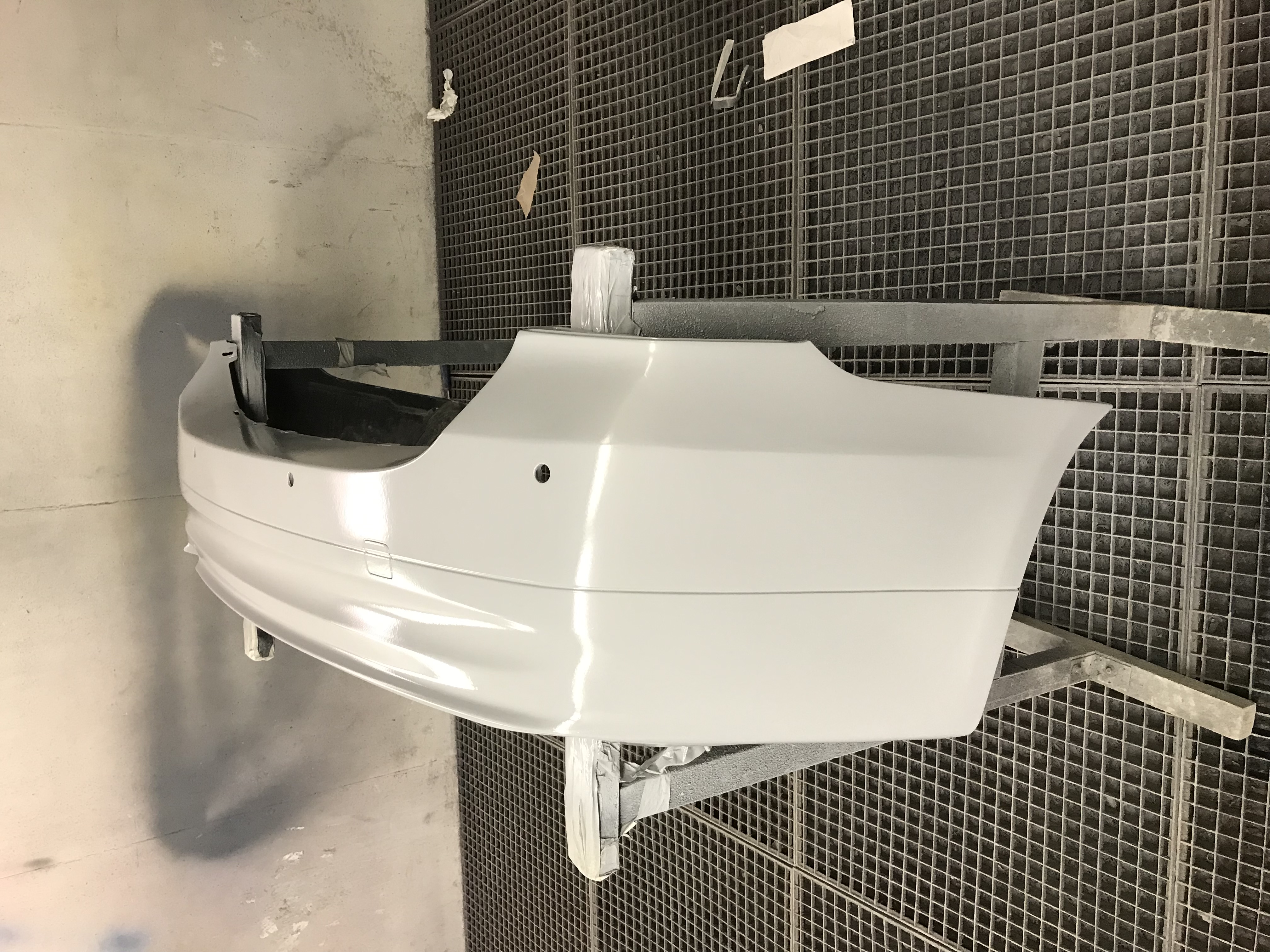

Zadný nárazník bol v stave na výmenu, oprava praskliny ( zatavenie kovovej sieťky do plastu, oprava úchytu parkovacieho senzora).
Tmelenie, brúsenie, tvarovanie a toto stále dokola...
Nastriekanie plniča na nárazník, na parkovacie senzory nestriekame plnič nakoľko vplyvom veľkej hrúbky lakovacích materiálov senzory nemusia správne fungovať.
Nastriekanie nárazníka na finál ( farba + číry lak)
