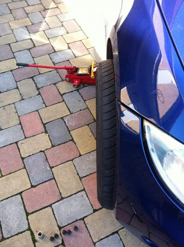

No, a teď jak to vyřešit... jelikož teď mám zimní 16" myslím 7.5J ET31 (jsou to plechy z 3jky) a předek je tak tak skoro leze ven, tak bych to viděl asi na předek 18x8J ET40?? A zadek 18x9J ET20??

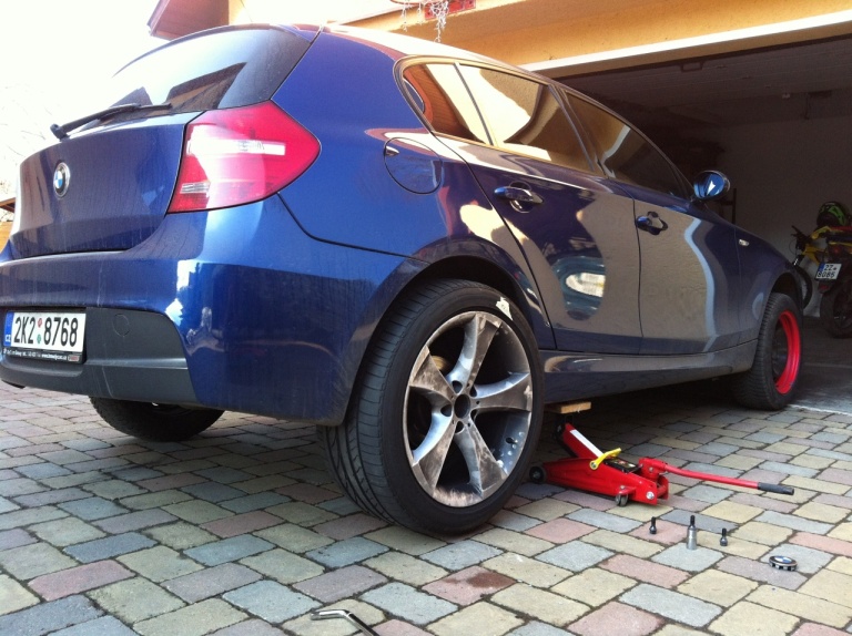

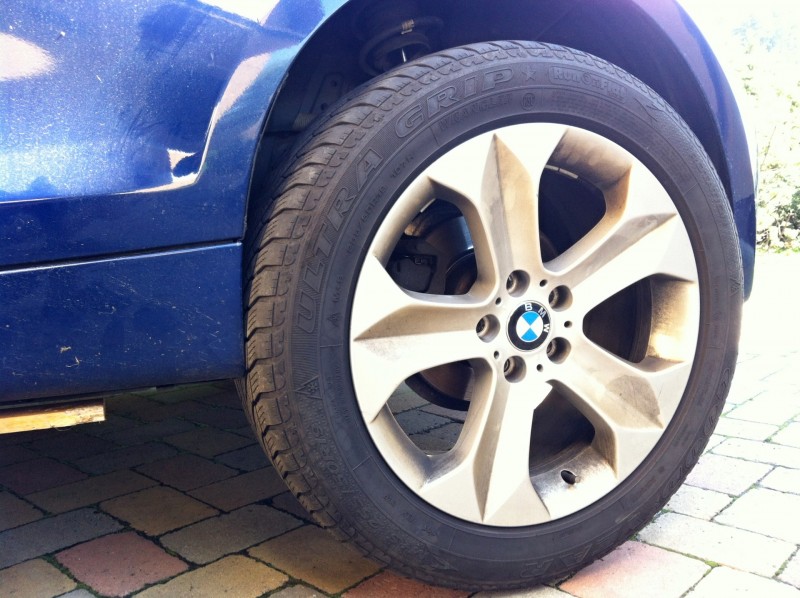

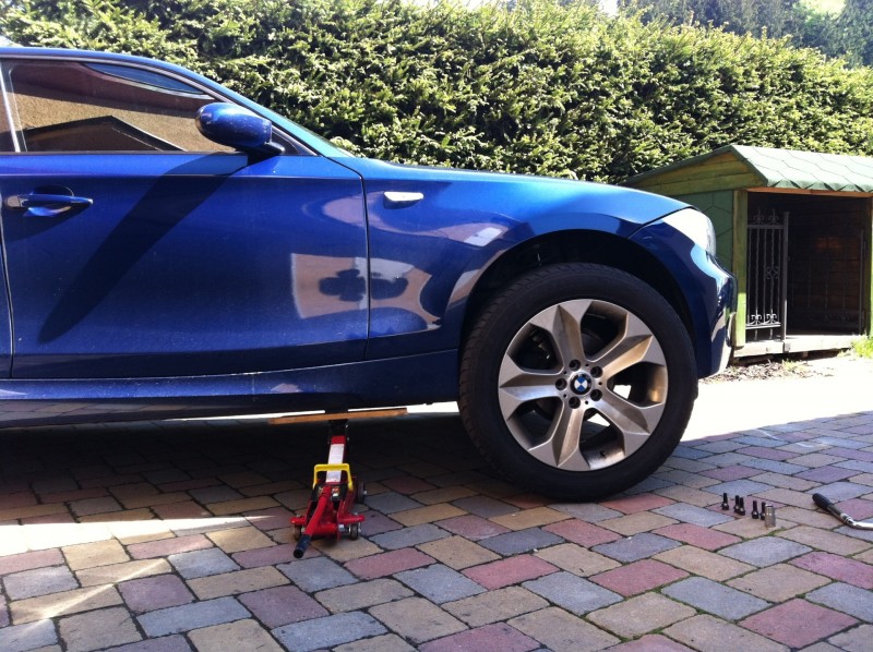

BTW... Zkoušel jsem tam nacpat přední kola z X6ky (20x10J 275/40R20 ) Zde je fotka:

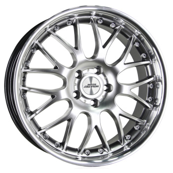

Mám zálusk na tyto Inter Action Mesh II - akorát u nás je prodává jen jeden prodejce a to je v omezených šířkách a přímo z holandska mi je poslat nechcou, jelikož nemám firmu a na soukromou osobu to nepošlou :(
Podložky nechci kvůli Policii, jelikož ti když vidí za kolem podložku, tak už vypisujou bloček... :-/

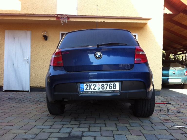

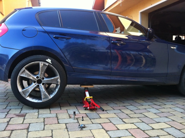

OK - pošlu, zrovna teď někdy budu prodávat asi 17" 207MDoubleSpoke, tak sundám jedno dám tam zimní 16" vyfotím a pak 16" porovnám s 18", nahoře jak mám fotku s tím kolem z X6ky, tak je tam 16" ale jsou širší než origo plechy z 1er, protože to mám plechy z 3er :)
