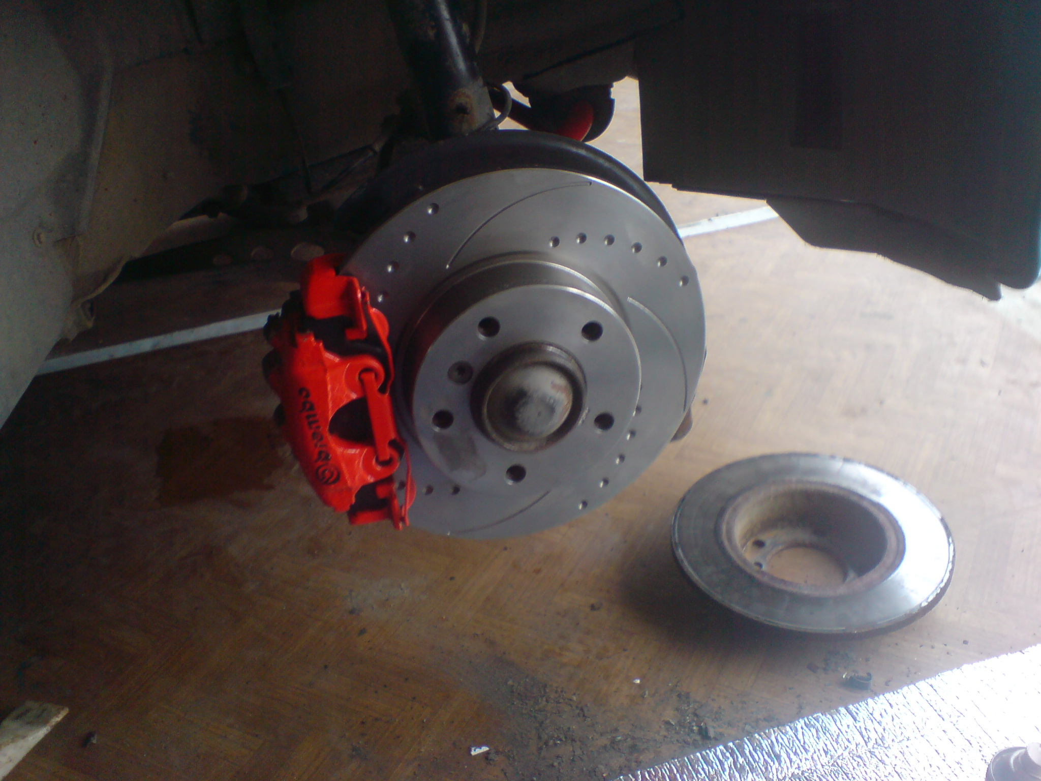

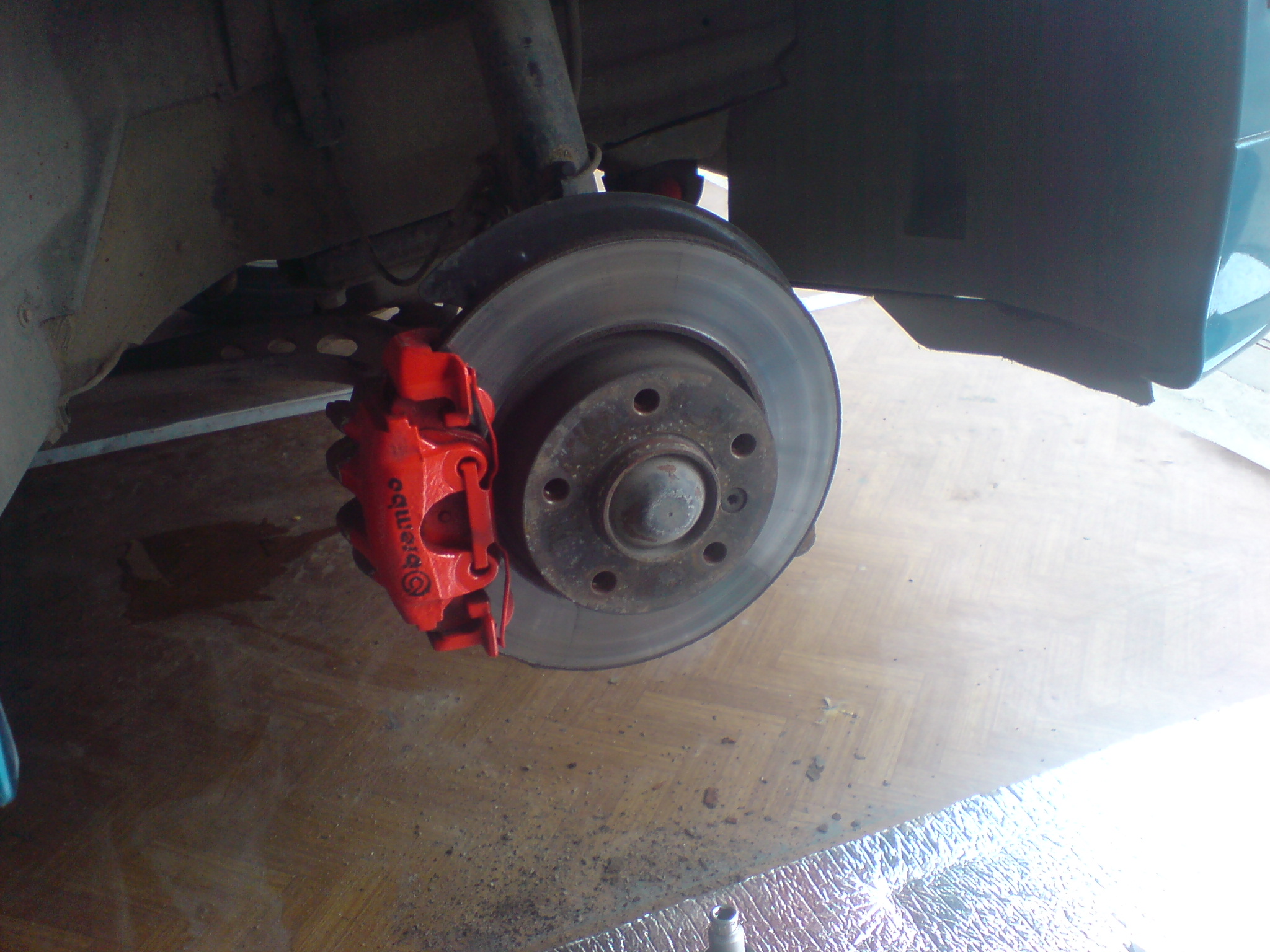

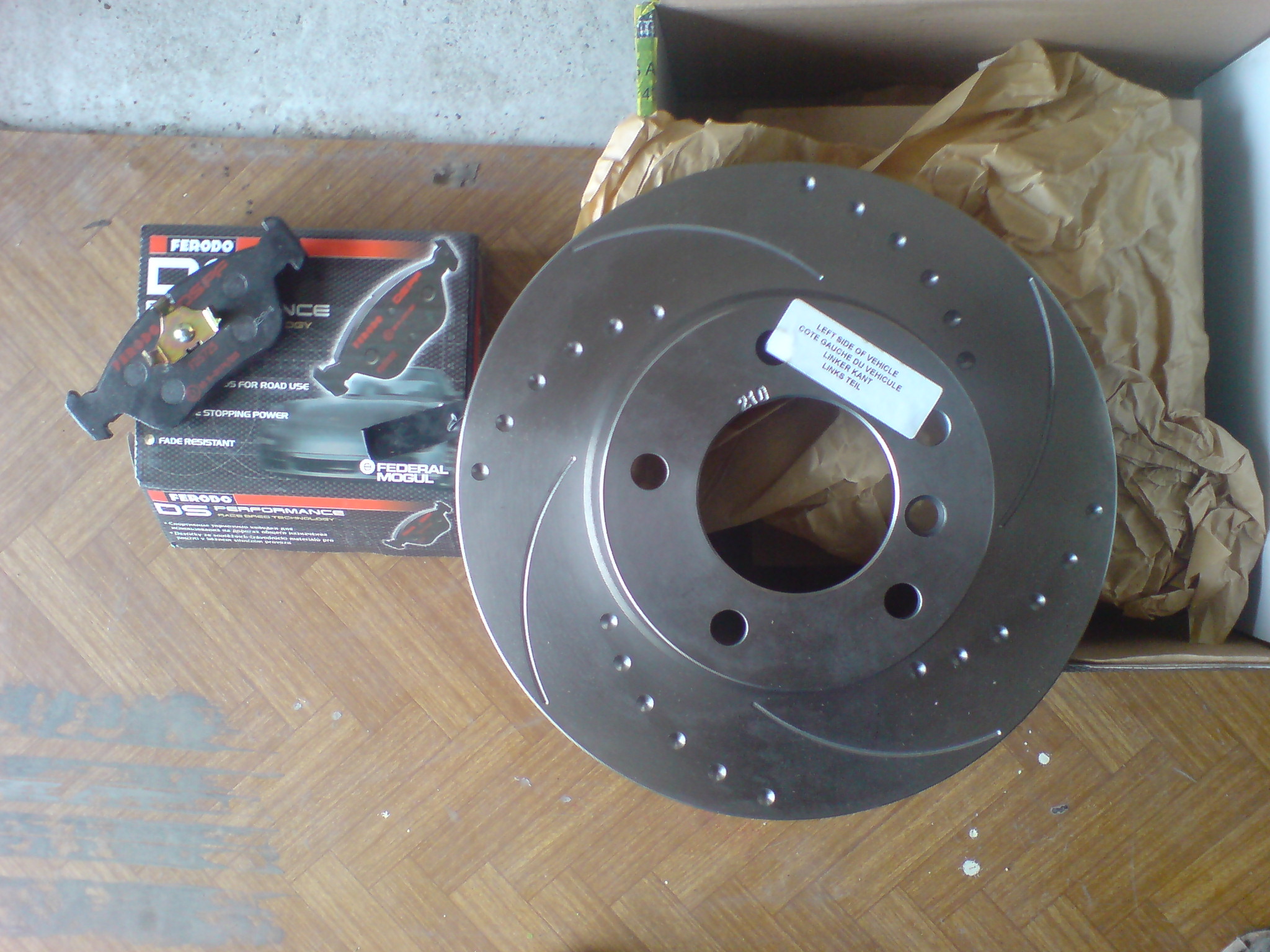

takze , najsamprv by som podakoval jarovi, dnes mi dosly kotuce a dosticky :lol: DAKUJEM
po otvoreni som sa milo prekvapil lebo vyzeraju celkom fajn
montaz trvala dlhsie lebo som musel velmi vela hresit (uvolnenie srub)
po skuske na letisku som ostal prekvapkany- ABS mi vobec necvakal pri flekovani max. ma konci 2x - a brzdi to super!!! a hlavne ze mi nelieta volant ked brzdim
