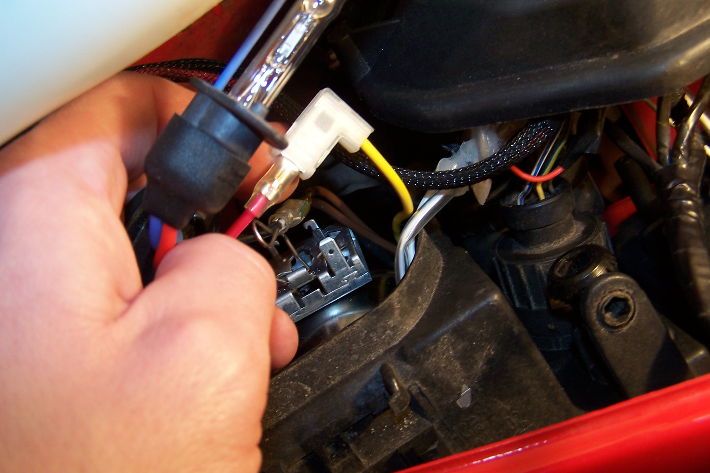

myslel som si že len odpojim štartér a vytiahnem výbojku...ale ona je ešte "asi" ukostrená vo svetle (hnedý a žltý kábel smerujúcu do svetla) ....alebo čo to je...
Ked to chcem odpojit musim zhodit a rozobrat svetlo?

Len odpoj žltý kabel od červeného ! ten žltý nasunieš na origo H1 žiarovku. Musíš trochu silnejšie potiahnuť.Žltý je sučasť svetla.
dakujem...vôbec ma to nenapadlo, :)
hňedý na paticu a žltý do žiarovky

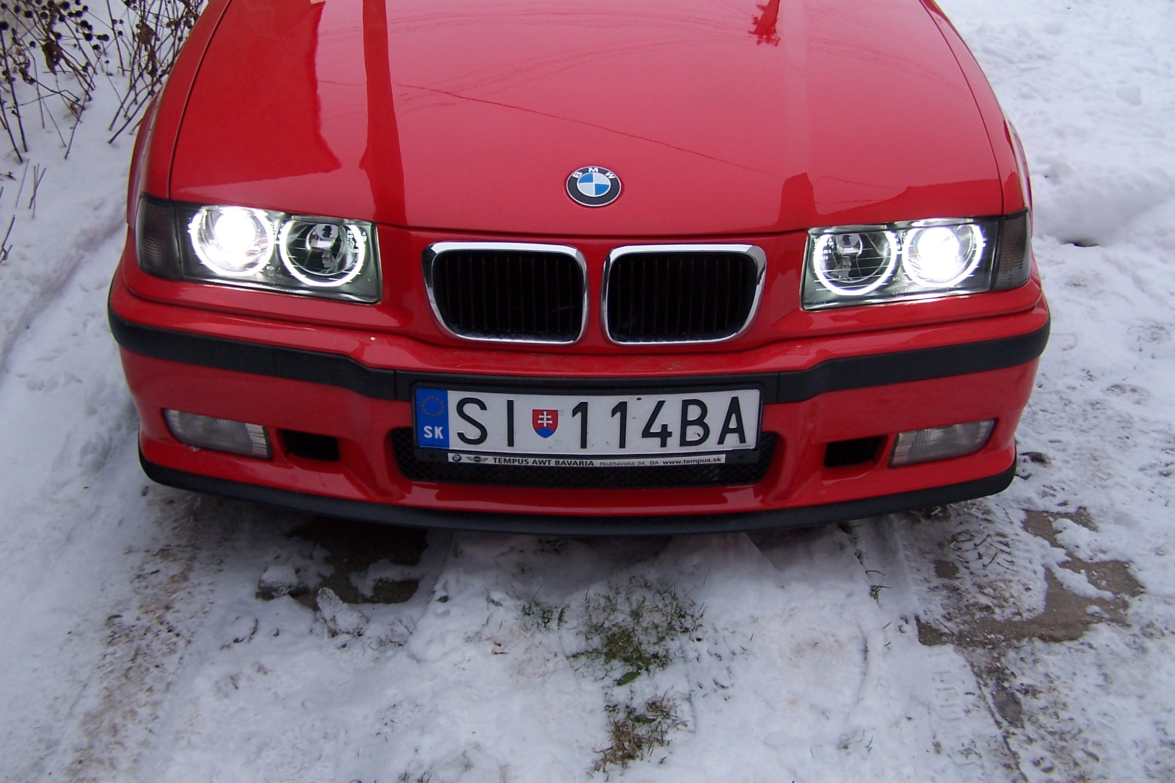

mam 6000k a svietlo to super, akurát si myslim že to bolo provokatívne moc silné (hlavne v noci)
ja som si celú dobu myslel že tam je H7, lebo mam DEPO svetlá s čočkou
uvidim ako to bude svietit, ked tak kúpim tie 4300k alebo aj 5000k by sa mi páčili
lebo teraz to nieje moc pekné, biele CCFL krúžky okolo čočky mi to presvietilo na žlto a tie v dialkových chytli ešte väčší nádych do modra ako predtym :|

hej,bolo to brutálne, zblízka to svieti(lo) na bielo a zdiaľky do modra...akurát v noci dosť silno, keď ma kamoš čakal u krajnice tak mi povedal že keby bol policajt tak mi zato zobere techničák :D
mal som to nastavené viacej na krajnicu
