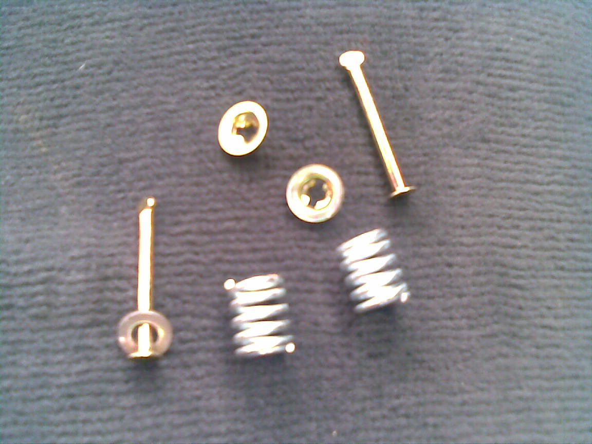

Dnes som kupil koliky ktore su urcene pre skodu, VW ..... Vypadaju ako klinec s velkov hlavickov , a umiestnuju sa opacne, cize zo zadu sa daju a potom sa na to da zvrchu struna a podlozka(ktora vypada ako to x v tom plechu). Skusim to tam dat, a hadam to uz udrzi :-k

Navod bez komentara:

Podobne som to riesil aj ja dal som srob cez ktory som tal pruzinu a zo zadu som dal podlozku a maticu. Uz to drzi ako das.
