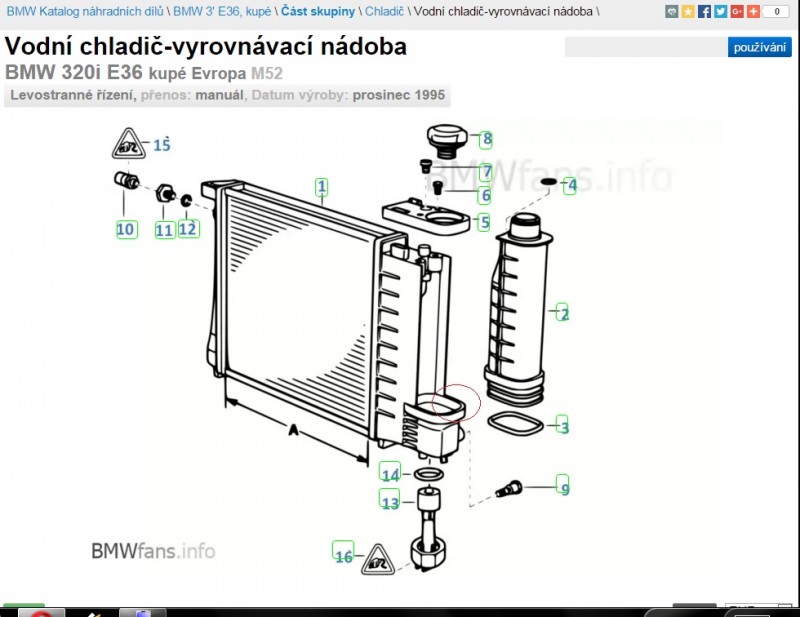

Mám problém z chladičom vody. Už dlhšiu dobu mi mizla voda, no dolievať som musel cca. 1-1,5l za 15000 km, tak som to moc neriešil. No poslednú dobu mi auto prestalo kúriť keď som mal neutrál a stále bolo počuť cvakať aj vodný ventil, tak som vodu skontroloval a na dolial cca. 2 litre zmesi nemrzky a destilky. Odvzdušnil, previezol sa asi 40km a po kontrole som zistil, že pri zvýšených otáčkach ( cca od 2000 hore ) mi z chladiča kvapká voda. Presnejšie z miest kde expanzka dosadá na chladič, aj som to vyznačil na obrázku. Po prejdení asi ďalších 100km auto prestalo úplne kúriť. Zastavil som a zistil, že hadice čo idú do chladiča a z neho sú mäkké ako blato. Voda bola zhruba v polovici nádobky. Auto stálo celú noc a ráno po kontrole nádobky bola voda presne po risku KALT. Auto sa neprehrieva.
Otázka znie, môže byť na chladiči len zlé tesnenie? ( č. 3 na obrázku ) Lebo kvapká to len z toho miesta a keďže má auto klímu, tak z vonka chladič vyzerá ako nový. Dá sa chladič nejako normálne rozobrať a vymeniť ho? Robil to už niekto?

vymen to tesnenie a uvidis ..len to ide naprd rozobrat...

Je tam pod expanzkou tesnenie, na obr. c.3

Vďaka za odpovede. Dúfam, že sa aspoň trochu oteplí, lebo nemám garáž a v tejto zime sa babrať s vodou.. Tesnenie dostanem asi len v BMW, však? Ak by bola expanzka prasknutá ( alebo jej ublížim ja pri rozoberaní, veď predsa má ten plast 20 rokov ) bude rozumnejšie kúpiť origo BMW expanzku, alebo neorigo celý chladič?

Tesnenie asi len v bmw, ale expanzku alebo chladic kupis aj inde, expanzka kvalitnejsia napr hella tak do 30€, alebo komplet chladic hella ci nissens okolo 90 az 130 (podla toho ci mas verziu s klimou alebo bez)
Alebo polsky lacny za cca 60 ale tam je kvalita otazna

neviem ako ty, ale ked uz ja by som si dal tu namahu to rozobrat a vybrat von, tak by som vymenil cely chladic komplet, aby sa nestalo, ze spravis to tesnenie a o tyzden niekde zacne tiec samotny chladic

Hoc neskoro, ale predsa dávam vedieť jak som dopadol. Skúsil som šťastie s tesnením, no po výmene som si všimol, že chladič tečie ešte na ďalších miestach. :? Proste totálne umrel. Následne som objednal nový značky Hella, vyzerá jak originál a aj perfektne zapasoval takže maximálna spokojnosť. Vďaka ešte raz všetkým za rady :thumbup:
