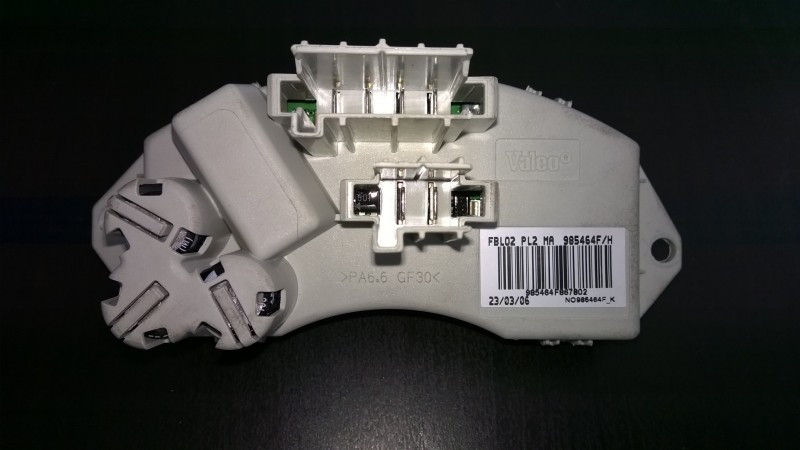

7.7.2014 Odpor kúrenia-ježko 100

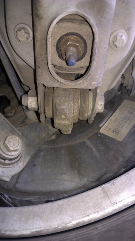

Silenblok spodného ramena

Po spozorovaní trasenia volantu pri brzdení som mal spočiatku podozrenie na krivé brzdové kotúče.
Nechcelo sa mi tomu veriť, pretože sú nové v predu aj v zadu Zimmermann (a po prejdení cca 5000km prevažne diaľničných) sú stále ako nové,
začal som pátrať po príčine.
Nakoniec mechanik potvrdil, že kotúče ako aj brzdy samotné sú v pohode.
Takže padlo rozhodnutie: 12.12.2014 uskutočnená výmena 2ks tyčiek riadenia, 2ks silenblokov predných ramien a 2ks čapov (nie však čapy riadenia-tie boli nedávno menené). Nakoniec nevyhnutná geometria a teraz je všetko OK.
Dokopy ma to vyšlo 300€. Takže doterajšie výdavky už presiahli 2 000€. Kua....
