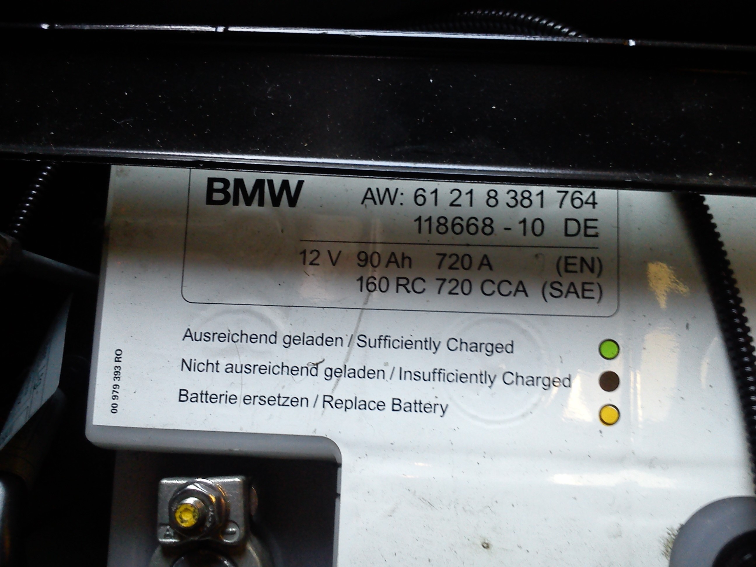

Utorok, 28. Októbra 2014, 18:11
Dík..a tak snažím sa nato že mam čerstvých 21 a chcem to mať čo najlepšie Obrázok
Inak možno táká blbá otázka ...ale je toto ešte pôvodná batéria že ? Obrázok
...treba novú lebo dožíva Obrázok

Sobota, 1. Novembra 2014, 19:22
čauko kamaráti ..Obrázok ...včera kúpená nová bateria, no problém bol v tom že predajni bolo povedané že pôvodné 90Ah už nevyrábajú tak sa zobrala 100Ah ...ďalší problém je to že kolega ju nemohol naprogramovať (mal v ponuke len 90, 110 atd ale 100 nie)
tak sa napojila nová a auto bezproblémovo ide..štarty sú lepšie, no chcem sa spýtať či môže niečo odísť stým alebo ? Obrázok

Môže ti časom odísť ta batéria lebo ináč dobija starú a inak novú bateriu,daj si to poriadne nakódovať a registrovať...

Sobota, 1. Novembra 2014, 20:34
mal ju len registrovat ako novu co asi urobil, 100ku veru nenakoduje takze je lepsie to nechat na tej 90ke co tiez asi podla tvojho vysvetelenia urobil
