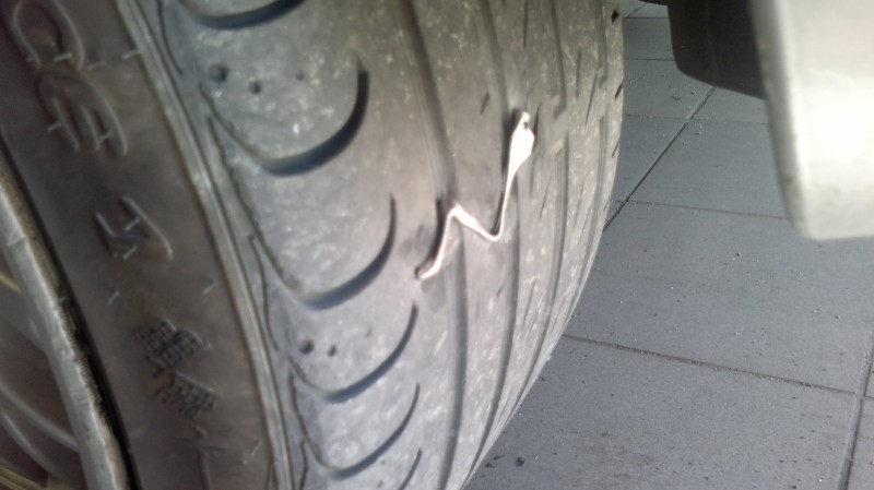

Zastavim pred domom a pocujem silne sycanie. Pozeram po kolesach a zrazu v lavej zadnej na 3x zapichnute nejake zelezo. Musel som to chytit tesne pred prijazdom. Nastastie mam blizko pneuservis tak som sadol do auta a na umierajucej pneu vybehol na zdvihak, kde mi to bez problemov za 20,- opravili do pol hodinky. Pneu zatial drzi, tak som zvedavy ci nezacne stracat tlak.

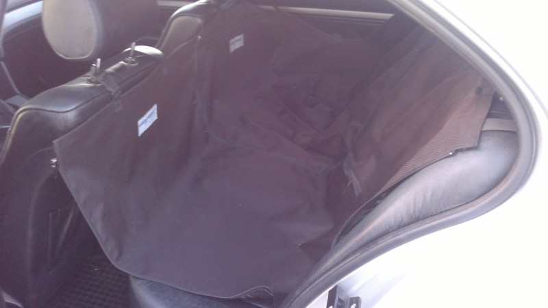

Rotvajlera si vozim v tejto bezpecnostnej plachte od Kleinmetall-u. Samozrejme s postrojom a pasom a miluje cesty autom. Stale trci hlava vonku. A ked je doma, spi so mnou v posteli a my s frajerkou sa musime tlacit. A to ti nehovorim o lizackach co si davame ked pridem domov z prace \:D/

Rottwa napísal:
Jaj, no dobre. Som sa zlakol, ze sa tam povaluje len tak na sedackach. :D
