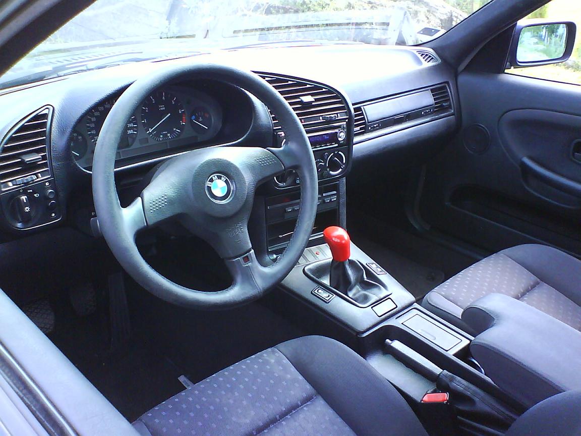

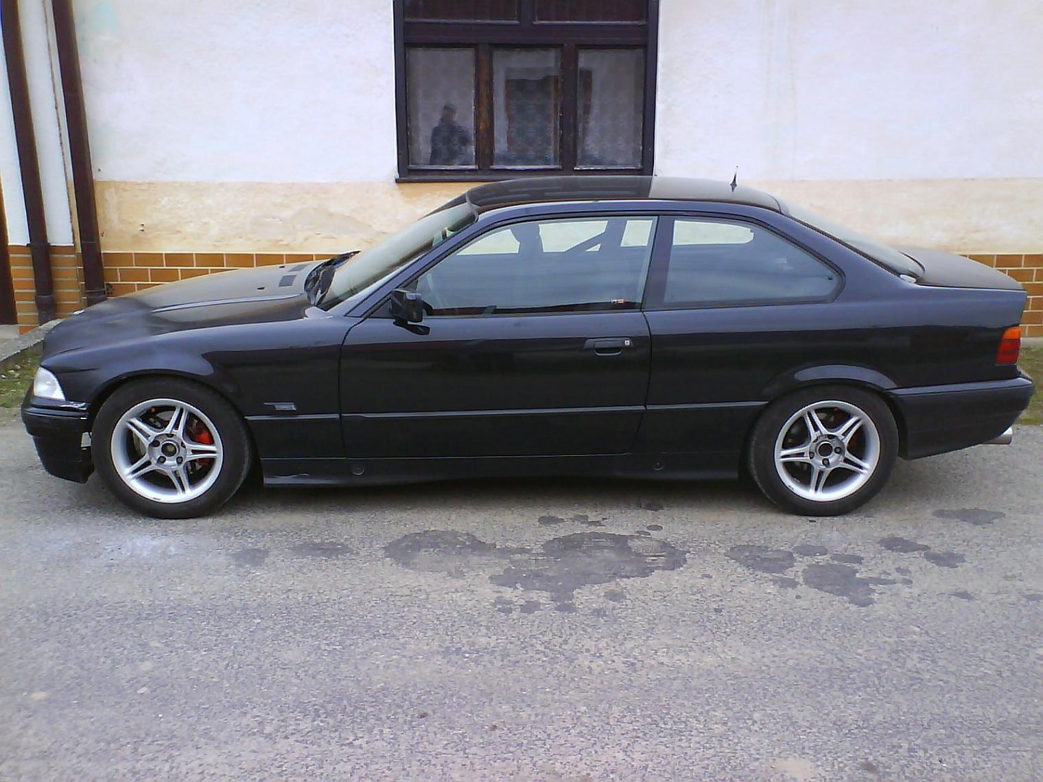

takze E36 coupe 320i cosmoschwarz metalic, vybava takmer zaklad dvojzonova klima, el okna, zrkadla, nastavitelne sedadla,
volant, podvozok je dany dolu, v predu -40 a v zadu -40 mm H&R tlmice seria, povodne boge, momentalne bilstein
co som urobil na aute:samozrejme po kupe olej-motor, prevodovka, diferak, predne nove tlmice, v zadu kotuce, v predu planicky,
predny lamino naraznik som rozlamal na muriku,tak isla seria,
predok zatial nieje v laku, rozhodnutie padlo na vymenu dielov, mam kupenu kapotu, masku, zhanam LP blatnik
som fanatik do kombinacie cierna-cervena, nejake vecicky v interieri som precalunil, dodam foto

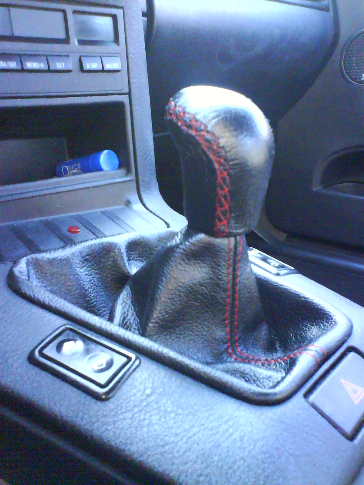

dal som precalunit radicku aj manzetu do koze...

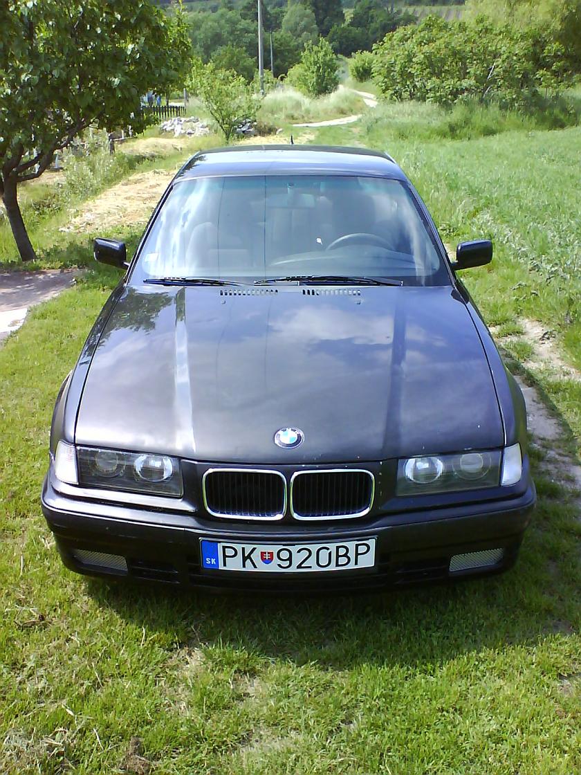

tu je vidiez na kapote matny pas striekany sprejom

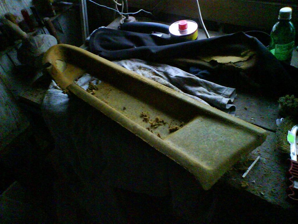

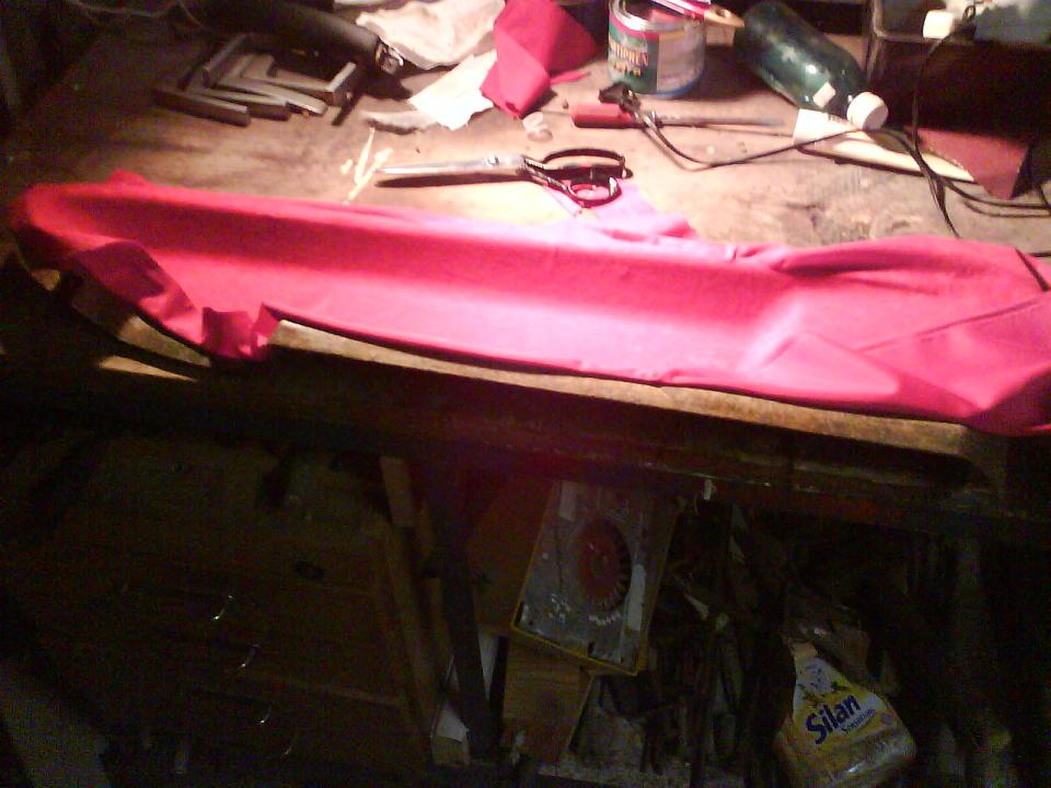

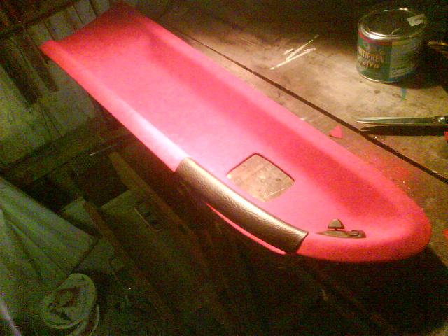

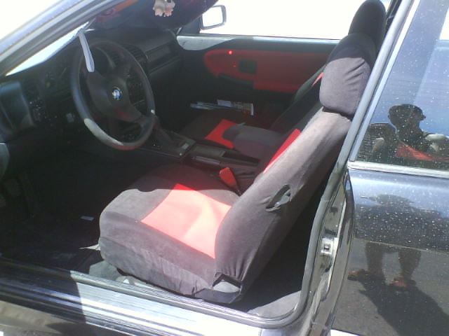

precalunene mam latkove tapace dveri, dal som usit potahy aby som to zladil a vysledok je zaujimavy, len musim pohladat foto a hodit to sem....

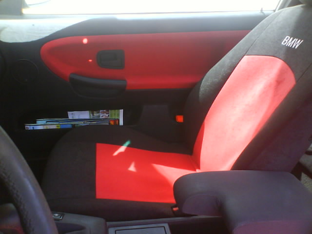

tu su foto precalunenych dveri, hned prve leto(minule ked bolo poriadne teplo, mal som v sacku naplne do tavnej pistole a normalne sa to roztieklo), kedze mi auto stoji vonku sa mi krasne poodcerovala kozenka, preto hladam v sekcii darujem tapec aby som to skusil precalunit, len nechcem to pokusne robit na mojom, ale na nejakom na vyhodenie
potahy
vodicova, foto je nekvalitne v skutocnosti to je super
takto to zacalo...

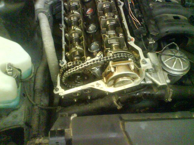

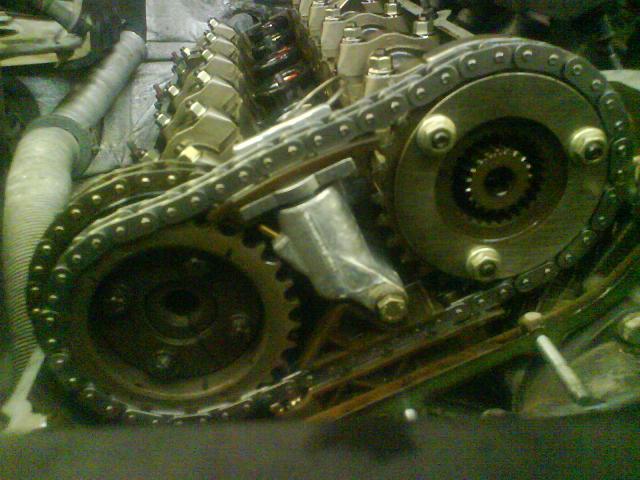

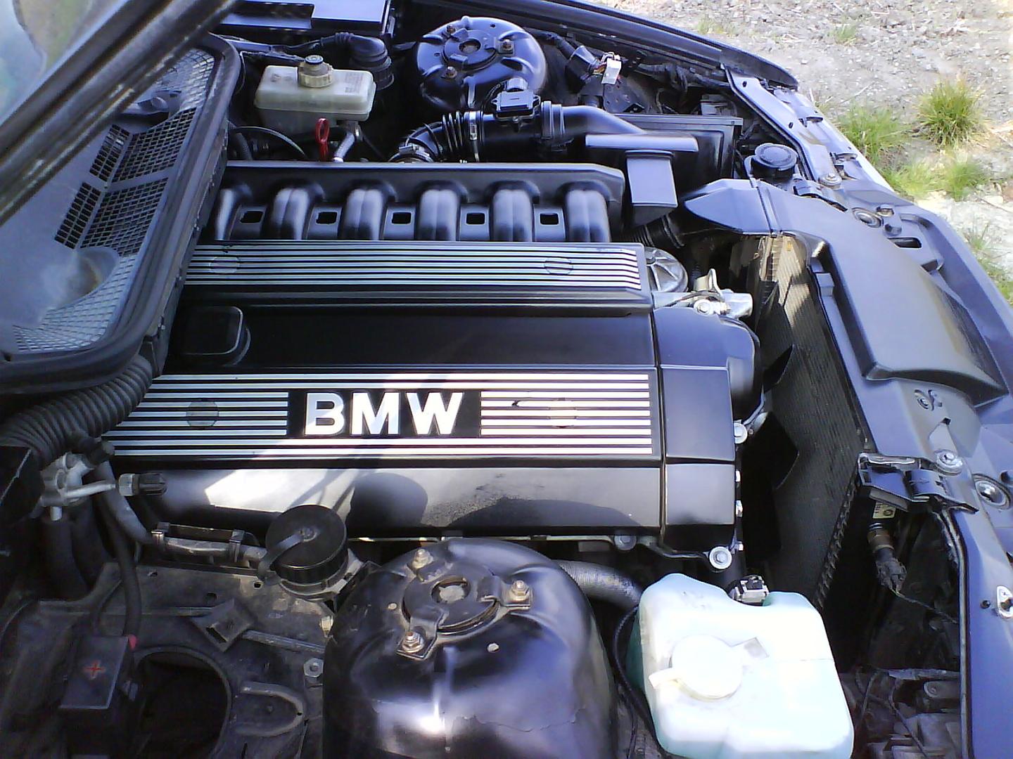

tak po prediskutovavani co mi to hrkoce, som menil retaz medzi vackami, spaner, voditko, vanos je zda sa ok, stale daco hrkoce, zrejme som ja moc haklivy alebo uz neviem...
tu je vymenena retaz, spaner a voditko
nahodena jednotka vanos

Neviem, ci ten tvoj motor neni novsi, ten cierny deklik nad retazou a sponovaku bol od 95 a viac.....Skoda ze to nepomohlo, aspon sa motor stisil???

Pondelok, 12. Januára 2009, 17:30
no aj mne sa zda ze motor je novsi, a chyba ti tam tusim sahara, ako mne :D

Motor je jasne M50, M52 (od 94' neviem aky mesiac teraz) ma inak tvarovane sanie... Zaujal ma ten volant, jedna sa o volant s originalnej BMW sady pre dorobenie airbagu pre vozidla, ktore ho od vyroby nemali (vsetka elektronika je integrovana vo volante)...

no je to motor M50 s vanosom, ten dekel je streknuty na cierno lebo som sa uz nevedel pozerat na tu opraskanu striebrenku...
trochu, stale to hrkoce, neviem to ale presne definovat co, mozno hlavna retaz, od tej prednej je teraz ticho...

nemozu to byt hydrostely?

no neviem, za studena sa ozvu, potom stichnu do 3sec takze su ok, toto je taky cudny duty zvuk, ale iba pri studenom a okolo cca 2300 do 2700 ked sa troska zohreje tak to zmizne
