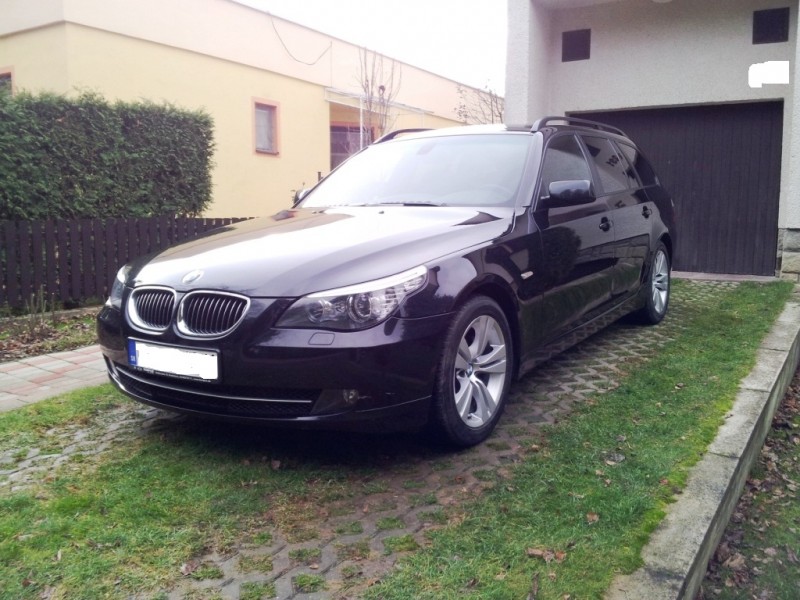

Takze uz aj ja som podlahol caru BMW a kupil som E61 525 d (posledny model) s automatom.
Auto je z Nemcka, z Mnichova, priamo z BMW, overene aj cez pracovnika BMW na Slovensku, vo vybornom stave s celkom dobrou vybavou.
Zatial som urobil nasledovne:
- kompletna pedantna ocista interieru a exterieru
- navoskovanie karoserie ochrannymi voskami
- prerobenie sania kompresora (vyvod presunuty z blatnika do kufra)
- oprava elektricky ovladaneho tazneho zariadenia (nevysuvalo sa cele)
- vycistenie sania a EGR ventilu (zistil som, ze mam motor, ktory uz od vyroby nema klapky (co som rad))
- aktualizacia softu a navigacie na verziu 2013
- montaz dalsieho imobilizera
Co ma caka:
- vymena oleja v prevodovke a diferencialy
- vycistenie PDF filtra

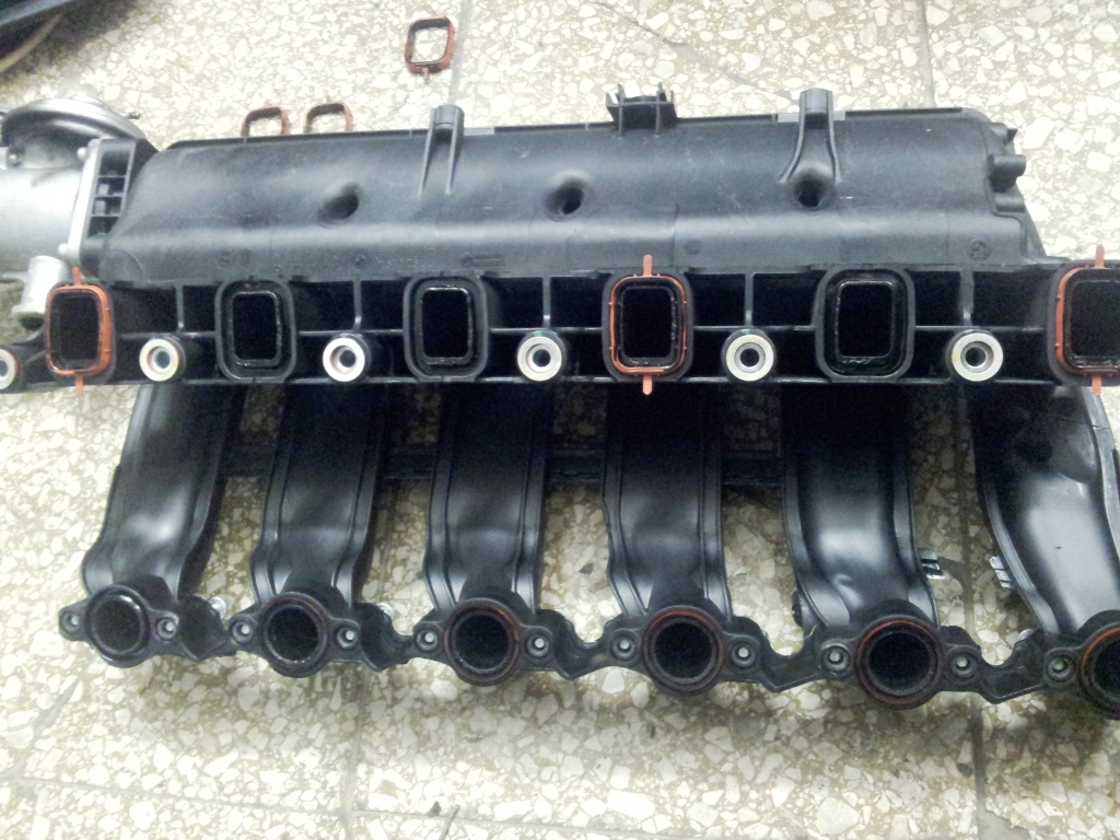

Taktiez som vycistil sanie a EGR ventil, pripajam fotky sania bez klapiek, mam verziu, kde uz od vyroby nie su klapky ...
sanie uz bez klapiek od vyroby

Takze cez vikend som sa trochu hral, pretesnil som sanie, nove original tesnenia ...

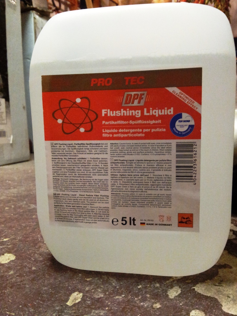

a nakoniec som vycistil DPF filter, predtym auto jazdilo hlavne po nemeckej dialnici, ale diagnostika uz vykazovala ciastocne zaspinenie DPF filtra. Po vymontovani (pekna makacka) sa mi filter nezdal moc spinavy, ale po naplneni tekutinou a odstati cca 15 hodin a vyvabkovani, je filter perfektne cistucky ...
Predtym priemerna spotreba na meranom useku (142 km, dialnica 120 km, zvysok mesto) - 7,6 l, teraz po vycisteni klesla na 6,7 l (vonku bolo -8 stupnov, takze v teple klesne asi viac)
toto vytielko z DPF filtra po cisteni
tymto som to vycistil, odporucam pouzit radsej 6 litrov, 5 je na hrane ...
DPF filter pripraveny na naplnenie cistidlom
