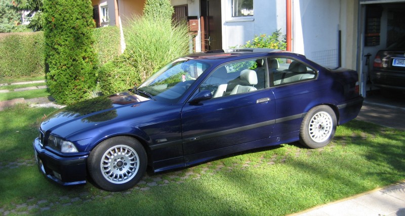

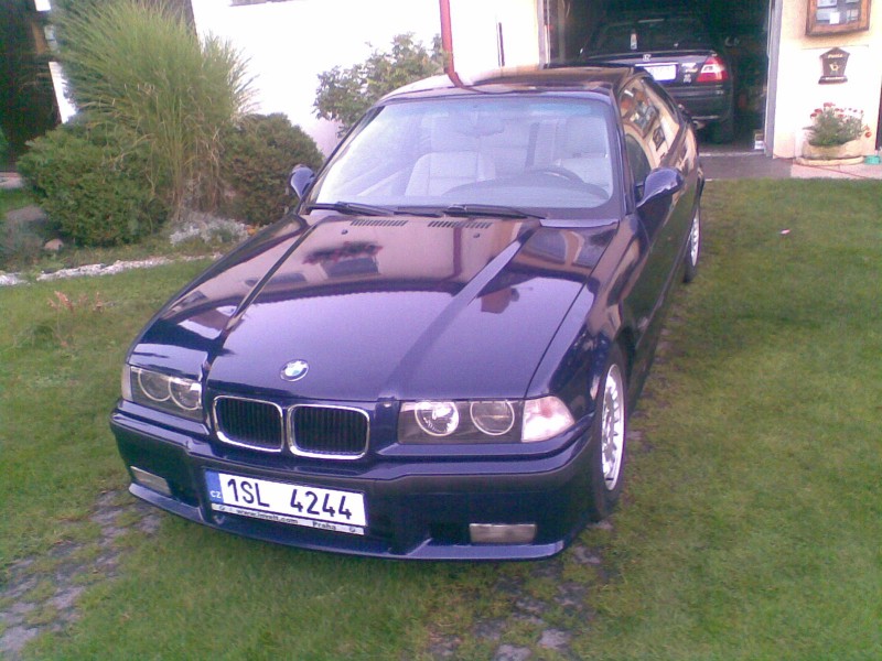

Zdravím
K BMW jsem se dostal tak v 15ti kdy mě známej svezl v jeho bmw e34. A už jsem věděl že si jednou koupím bmw. Asi v 17ti jsem měl možnost se svézd v bmw e36 compact 323ti a zrovna to bylo na okruhu v Sosnoví a tam jse mi začala líbit e36 původně jsem chtěl compacta vzhledem k ceně pak když dlouho nebyl žádnej kterej by naplnil moje očekávání rozhodl jsem se že budu šetřit a koupím si rovnou coupe s R6 no na auto jsem šetřil a vydělával po brigádách asi dva roky. Auto už mám asi rok a půl a jsem z něj stále unešenej a každá jízda v něm je zážitek.
Moje milovana E36 je to moje první oficialně vlastněné auto je to BMW e36 320i coupe. Nyní v přestavbě na 323i.
