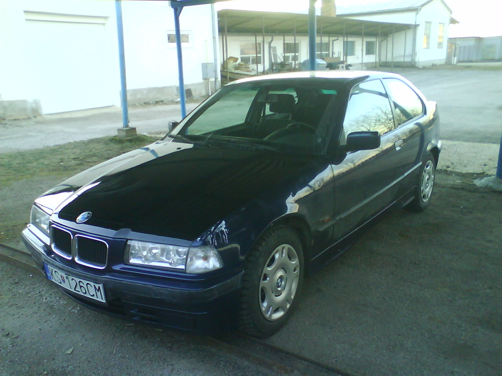

Zdravim.... mal by som navaas otazku.. chcel by som moj povodny motor 1,6 vymenit.. za vacie..a to 6 valec...je to mozne aby som tam vopchal dajaky motor ,2,5,, alebo podobne.. zo sedana alebo coupecka ??
prijal by som vase napady alebo pripomienky...
vopred diky ....
