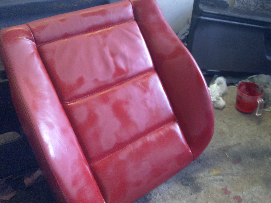

6. Dalsia vec ktoru som chcel v aute poriesit bol interier nemal som nic proti tomu interieru co tam bol... bol to kozenny interier sedej farby relativne zachovaly zadne sedadla ako nove spolujazcove sa dalo a na vodicovom trochu dopraskane ale nie uplne beznadejne nasiel som na bmwstyle ze sa to da nejako zrepasovat no napadla ma hned idea ze ak ide namiesat nejaku farbu a musim pouzit odfarbovac a podobne ci by neslo to proste uplne cele zmenit na inu farbu zistil som ze je to mozne tak som sa rozhodol do cerveneho coupe dat cerveny interier. Vsetko co sa pripravkou tyka zabezpecil crumar ktoremu na zatial velka vdaka(pokial ta farba a tmel drzia v pohode ) cize som sa pustil do tych sedaciek ako neskusenemu mi to trvalo vyse tyzdna snazil som sa to robit presne postupne a aby kazda vrstva riadne vyschla. Konecny efekt mozete vidiet na fotkach :D

=D> veľmi pekná práca s tou kožou, a celkovo sa pekne staráš o auto

:shock: wow tie sedačky sú fakt brutál vyzerajú fakt dobre, neverím že boli šedé =D>

Tak ten tmel dosť kvalitka, aspoň takto podľa fotiek :)
By som uveril, že to aj samo zašije diery :D
dodnes si mozem zaklopat na drevo zatial ziadna zo starych prasklin neni na povrchu a ked to tak ratam tak to je skoro pol roka kazdodenne pouzivanie...
