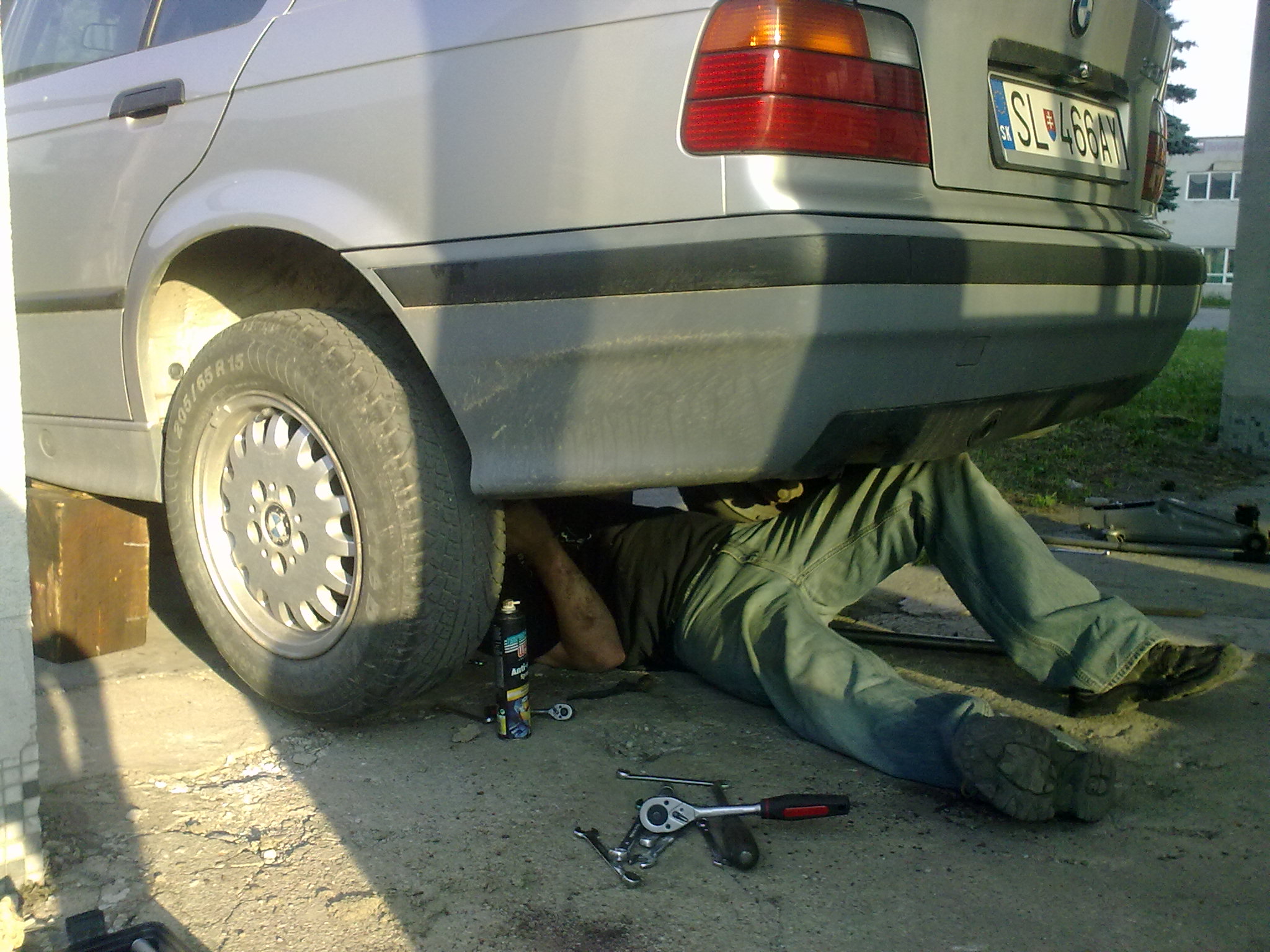

po dlhšej dobe keď som nemal čas aspoň nejaký malý update, konečne som si našiel trocha času a zhodil som zadnú nápravu z auta na ND, to som teda zvedavý či bude ten dif tiecť :-k teraz nebol najsuchší
foto mam iba mobilovú, nekvalitnú
