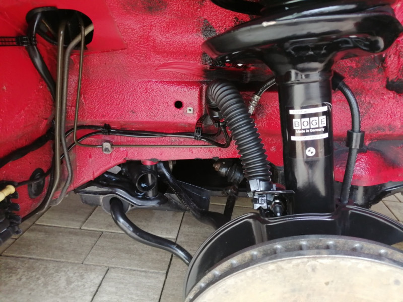

-Kompletny repas EDC tlmicov, firma Nagengast PL
- Nove struny, original BMW, tu som trosku vahal, pretoze to znizenie co tam bolo ,pacilo sa mi to , a s tymito pruzinami je to dost vysoke. Ale bol som prehlasovany mechanikom, co mozem
teraz spatne hodnotit ako super vec.
- Vymenene rozne silentbloky, proste vsetko co malo volu sa menilo.

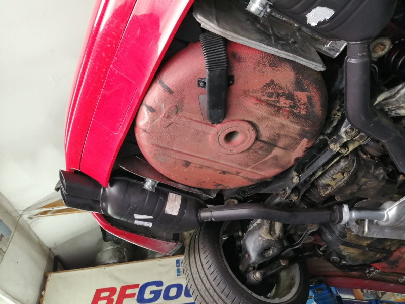

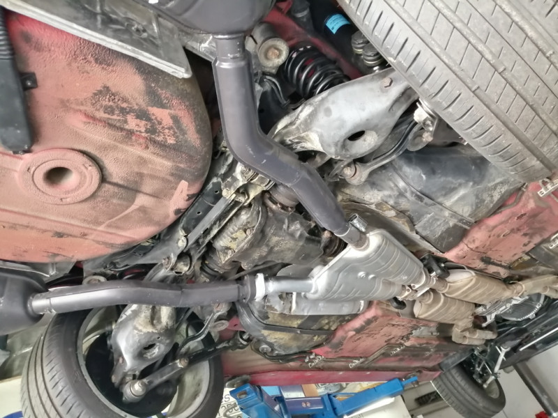

- Nove vyfuky

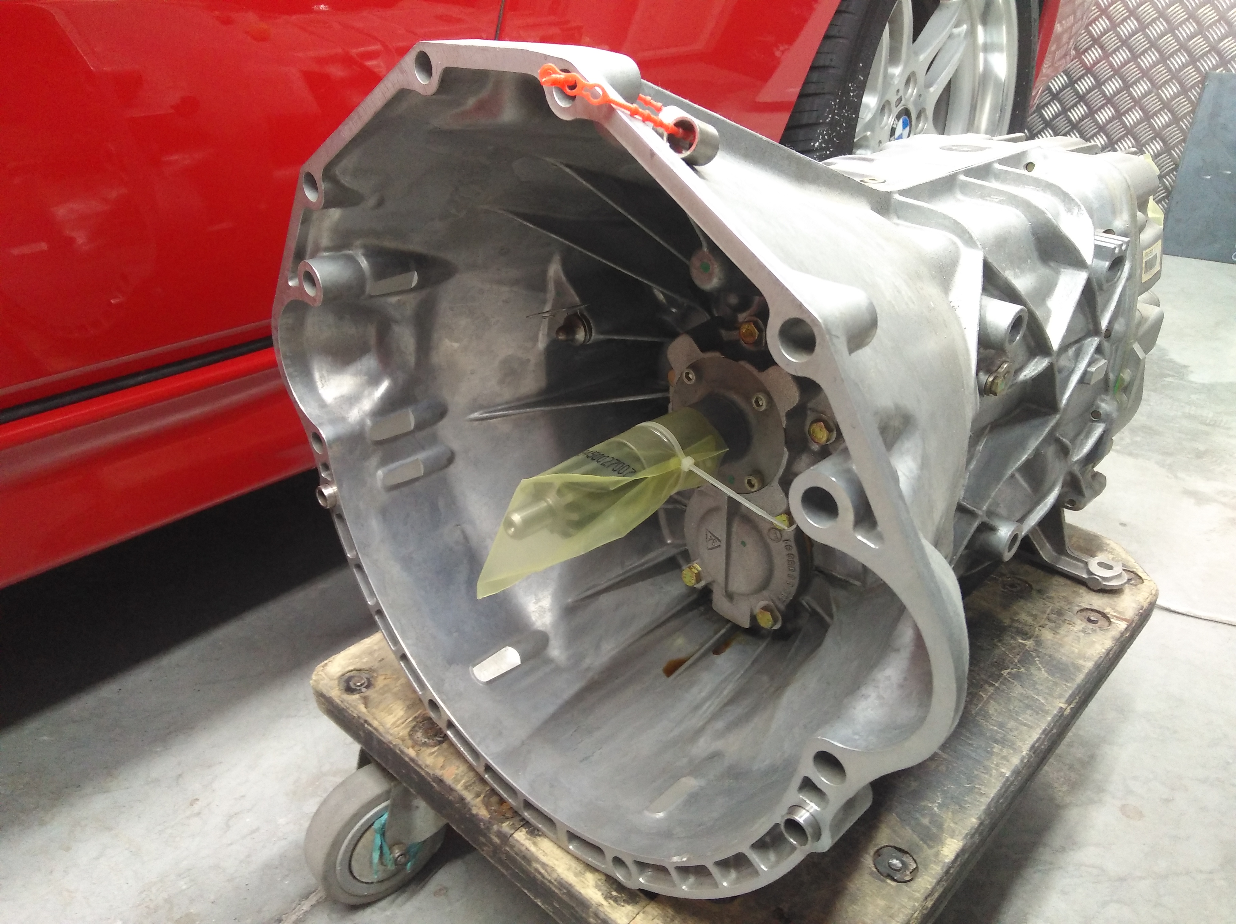

- Nova prevodovka
A kopec dalsich veci, co sa menili vzhladom na vek auta.

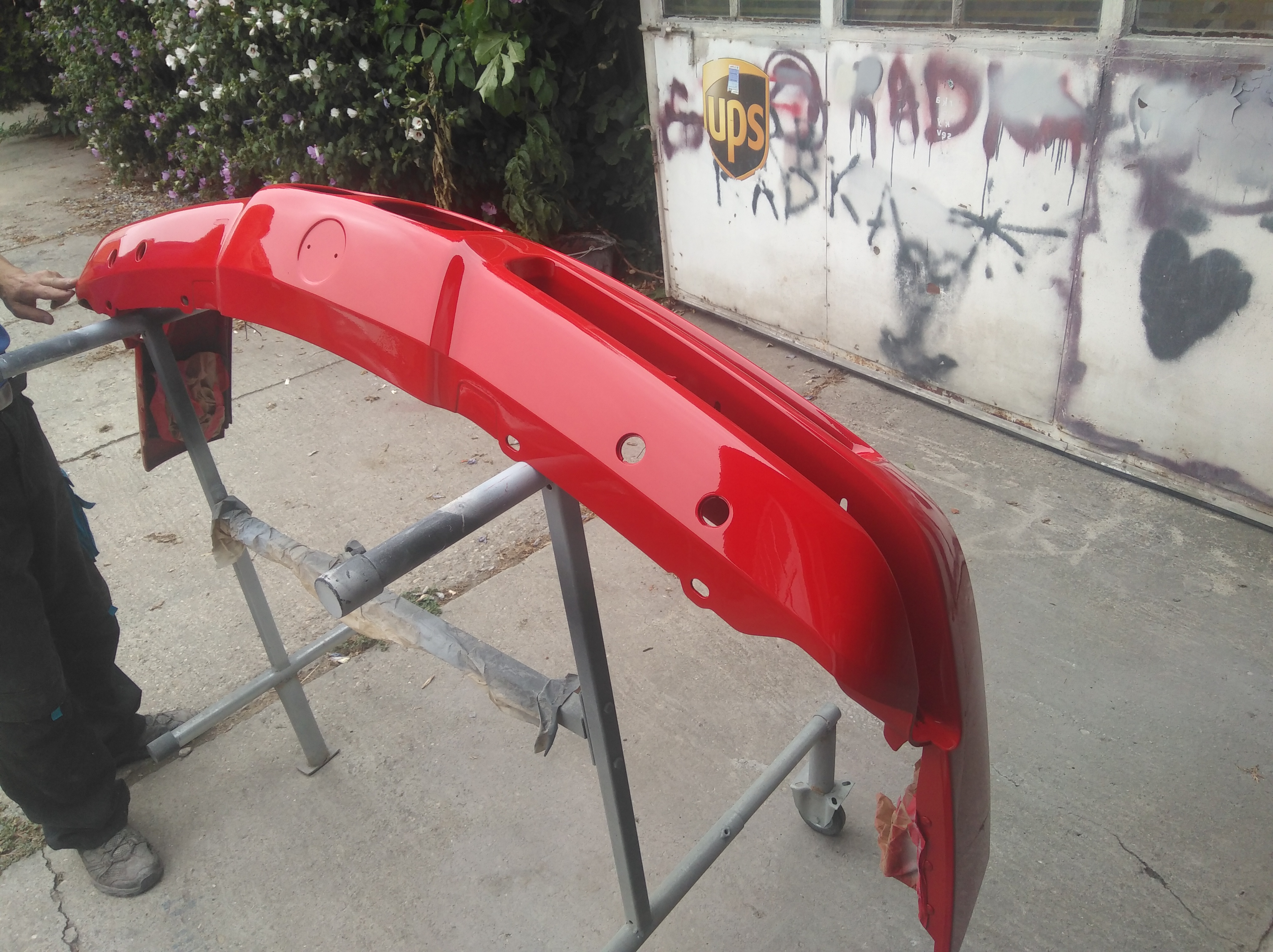

Zlom nastal vtedy, ked som sa isiel po dlhej dobe ked uz auto ako tak fungovalo previezt, a po par km som na predok vecer trafil srnku. Isiel som asi 50km/h, absolutne sa nic vazne nestalo, ale
praskol mi predny naraznik, a rozbilo sa svetlo co je v narazniku. Srnka bola mala, a aj prezila, co som sa vskutku tesil:)
Dal som potom lakovat naraznik, a celu kapotu bola dobodkovana, tak som to chcel mat pekne.

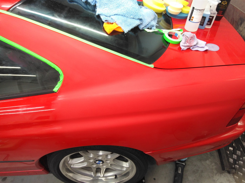

Po tomto celom som sa rozhodol na velku operaciu, auto som si cele vybrusil smirglom, aby som dal dole kompletne cely pomaranc aj z novej farby, a nasledne lestil, a lestil a lestil....

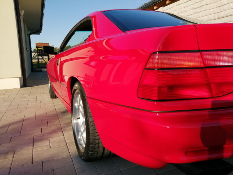

Vysledok je paradny , vsetko sedi, a auto je nadherne.
Auto mam na vikendove vozenie, musim uznt ze je to poriadna kara, a ked som ho mal hotove , tak 2 mesiace som jazdil daily, proste som z toho nevedel vystupit.
Myslim si ze kvalita aka bola v rokoch ked toto vyrobili bola trosku ina ako auta co sa robia dnes.

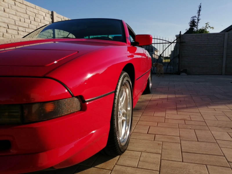

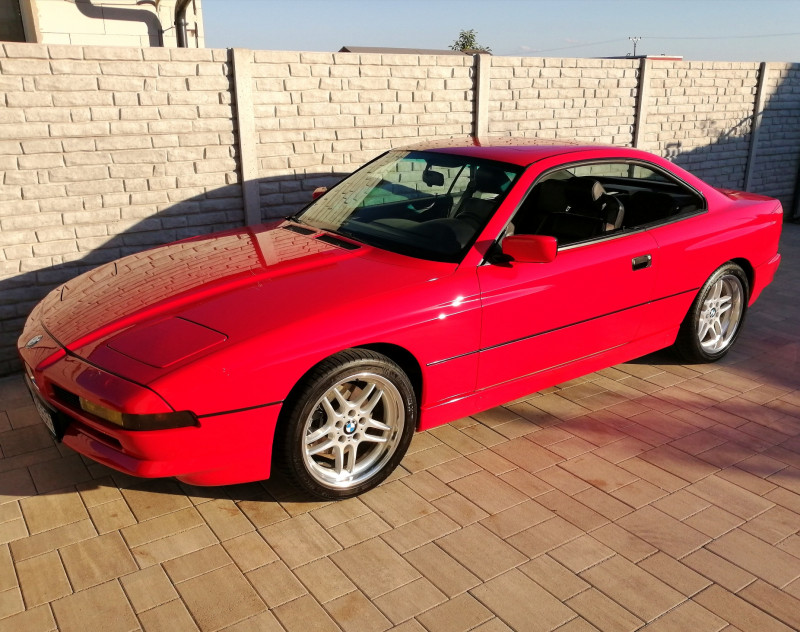

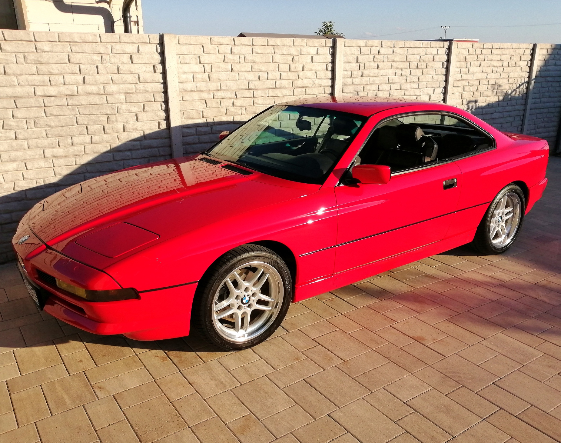

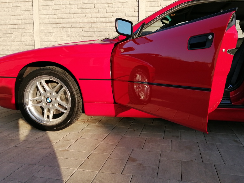

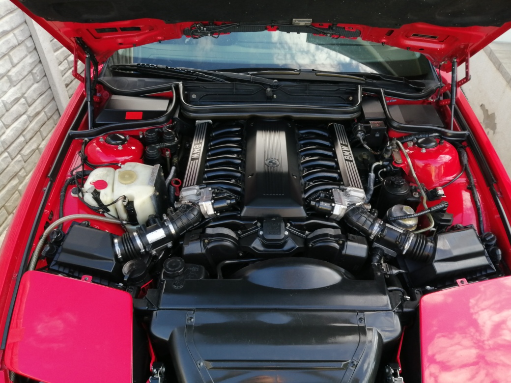

Este zopar foto....

Gratulujem, je nádherné... mal som tú česť vidieť aj naživo a je to fakt cukrík =D>

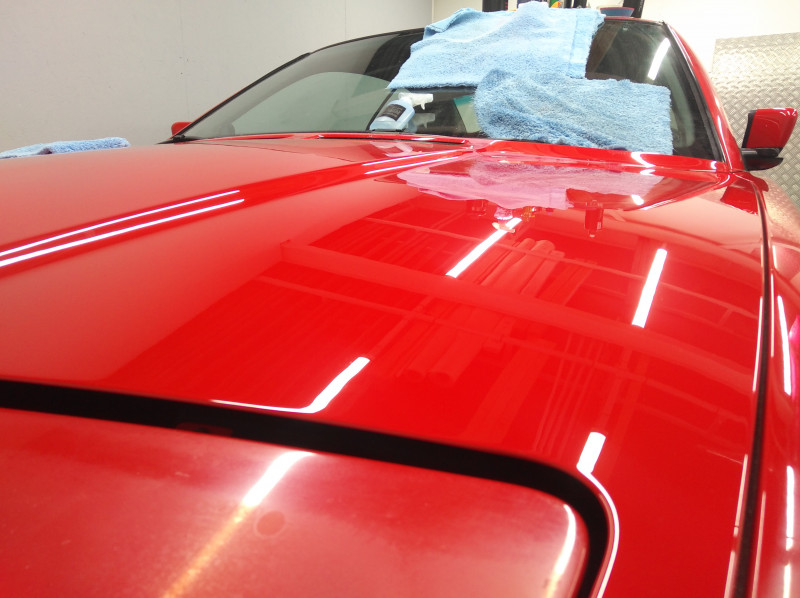

Na to brusenie laku som zbieral dlho odvahu. Ja som to mal v plane dat urobit do jednej detailingovej dielne tu v BA, ale odmietli mi to robit
pretoze to este nikdy nerobili, a bali sa ze to znicia.
Dost mi vadilo ako to po tom lakovani predku bolo vidno, hlavne ked padalo slnko...
Pozeral som XY videii na youtube ohladne tejto tematiky, a hlavne tam kde sa venovali prave bruseniu.
Ja som nakoniec nebrusil bruskou, priznam sa ze som tak zacal, ale ten pocit z tych otacok, a hlavne ze brusim mi to nedovolil.
Cize som to zacal RUCNE brusit 1500 voda , system 3M Trizzact. Postupoval som vzdy cca 15x15cm plochu s tym ze hned ako som dobrusil som to osusil aby som videl
ako odchadzaju tie vlnovky. Ked isla dole ta vrchna cast tej 'hory' tak som stale sledoval ci je este leska da spodna, verim ze chapes ako to myslim.
A ked som videl ze odbrusujem uz aj tu spodnu cast, tak som skoncil s 1500, a isiel 3000 a 5000, stale 3M trizzact.
Potom som pouzil RUPES system, modra pasta, po nej som preskocil zelenu a dal hned zltu. Zlta je uz ako FINE, a pouziva sa ako finalna, ale ja som po nej dal este
Ultra Fine ( Bielu).
Toto cele som robil po vikendoch alebo po praci vecer, ako som mal naladu, vzdy som sa snazil ist po dieloch, a trvalo mi to hodne dlho.... Neviem si predstavit keby som
mal toto niekomu zaplatit:)
Ta cervena farba je svina, je velmi dolezite ako umyvam to auto, a je pravda ze uz tam mam viditelne male slniecka na slnku po umyti. Chystam sa ze to znovu jemne preblafnem
zltou a bielou pastou, iba to znovu dat na final, ale potom musim dat nejaku poriadnu ochranu , ceramic coating alebo co, cize budem zase kukat ako sa to robi :)))
Inak je svata pravda, ze ked ten lak nema pomaranc, tak je to ako celok nieco uplne ine......

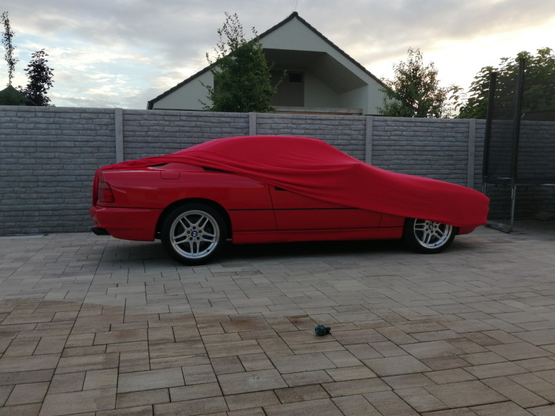

inak auto ti stoji vonku pod plachtou? alebo to parkujes v garazi?
gyeon moze byt, len trocha drahsi su, ja mam radsej carpro :-)
