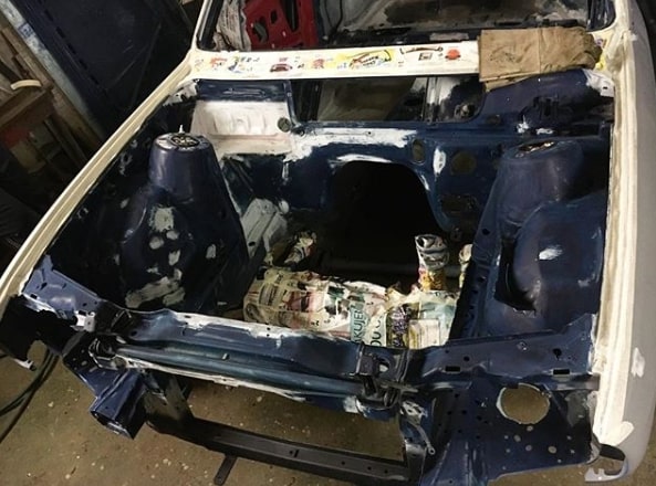

Všetko čo sa dalo som teda odmontoval, až som sa pozeral na holú karosériu. Zároveň som zistil, že dostať sa ku klampiarovi ktorý mi to celé vyvarí a nastrieka nebude také jednoduché takže karoséria stála a čakala na svoj čas.
Nevadí... práce dosť a teda som sa pustil do Techniky.

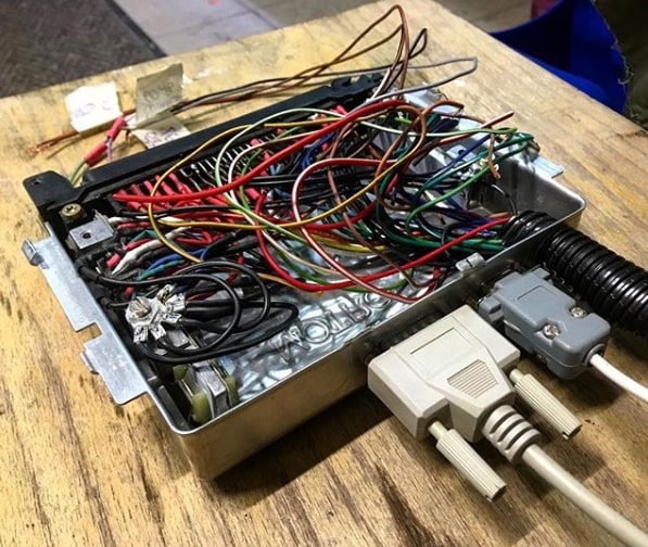

Objednala sa skladačka RJ motora Megasquirt 2 k tomu AFR lambda s displejom ktorý som integroval do budíkov namiesto kontrolky CHECK.
Vyrobil som si adaptér na prepojenie Megy a pôvodnej káblovačky. Spomínaný Adaptér som spravil zo skrinky od pôvodnej RJ motora, do nej som integroval zapaľovacie moduly s chladičom, plošák ktorý ovláda 3káblovy PWM voľnobežný ventil 1výstupom z RJ Megasquirt.
Úprava káblovačky motora nenechala na seba dlho čakať, pridal som nejaké senzory aby toho nebolo málo vymyslel som si infotainment systém ktorý beží na Arduinu a posiela mi všetky potrebné tlaky/teploty na malý OLED displej.
Pridal sa konektor na zapojenie menovaného infotainment systému, prídavných vstupov a výstupov, a spínačov na palubnej doske.

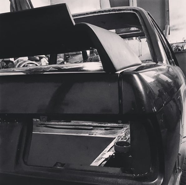

Úprava palivovej sústavy spočívala vo vyhodení pôvodnej nádrže, vyrezaním kufra a vyrobením priestoru pre bezpečnostnú nádrž.
Tú som zvolil 40Litrovú. Podávacie nízkotlakové čerpadlo čerpá benzín do prečerpávacej nádrže z ktorej čerpadlo 044 tlačí benzín do motora.

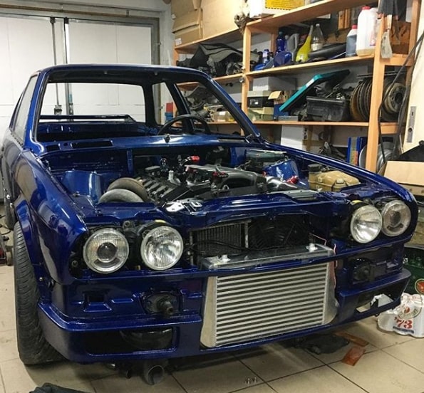

Na svoje miesto sa pasoval velky intercooler. Chcel som pôvodnú masku aj aby to vyzeralo všetko veľmi originálne. Pribudol tam ventilátor, chladič oleja, chladič serva, všetko za originálnou maskou.

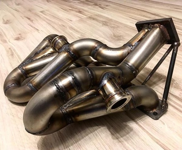

Turbo zvody by bola kapitola sama o sebe ale nebudem to naťahovať, podstatné je, že sme si ich vyrobili sami. Týmto pozdravujem Patrika (patrikowicz) ktorý mi celých tých dlhých 5rokov pomáhal snáď v každej jednej úprave tohto auta.
Nakoľko mám turbo Twinscroll urobili sme aj takéto výfukové zvody, na reguláciu som použil 2x Ebay Wastegate fejkové Tialy. Obe prišli nefunkčné ako to býva zvykom, ale po menších úpravách fungujú veľmi pekne.

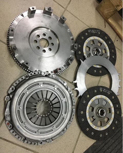

Prišla na rad spojka. Dlho som si myslel, že mam túto tému uzavretú a nemusím to riešiť. Na regále som "mal" prítlačný tanier z M57 a ktomu lamelu z M3 e36 v spojeni s dvojhmotou vyfrezovanou na 240mm.
Vytriezvenie prišlo keď som zistil že tanier je z TDSa a vôbec mi to cele nepasovalo. Rozhodnutie padlo na dvoj-lamelovú spojku z produkcie FTWL motorsport.
Touto spojkou som celu túto stavbu posunul značne ďalej a už teraz viem že to pri 300hp nekončí.. Nakoľko potenciál tejto spojky je cca 1000nm.

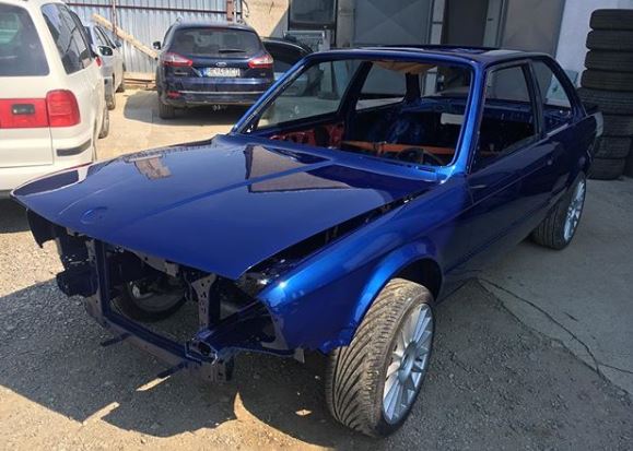

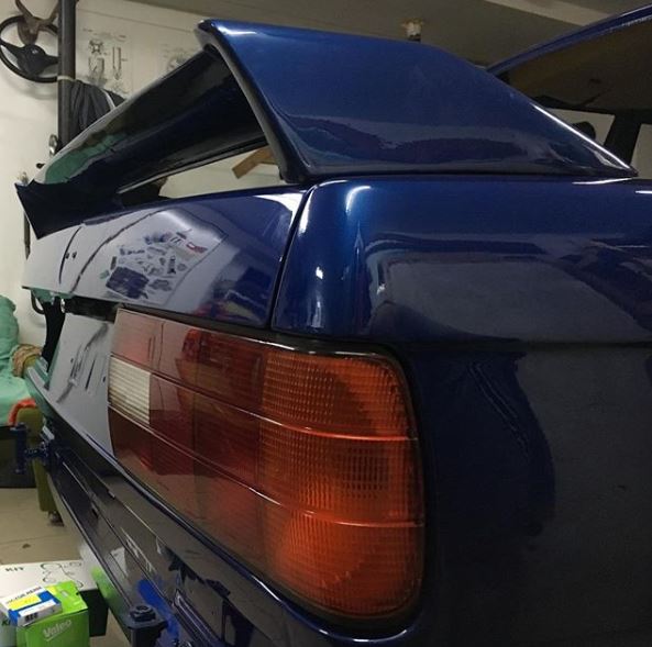

Všetko čo sa dalo som teda upravil opravil a postupne sa dostal k tomu že v novembri 2017 sme auto začali rezať, meniť podbehy, blatníky brúsiť gitovať. atd atd.
Bol to dlhý polrok ktorý sa končil cca v júly 2018 komplet lakovačkou do farby LeMans Blau.
