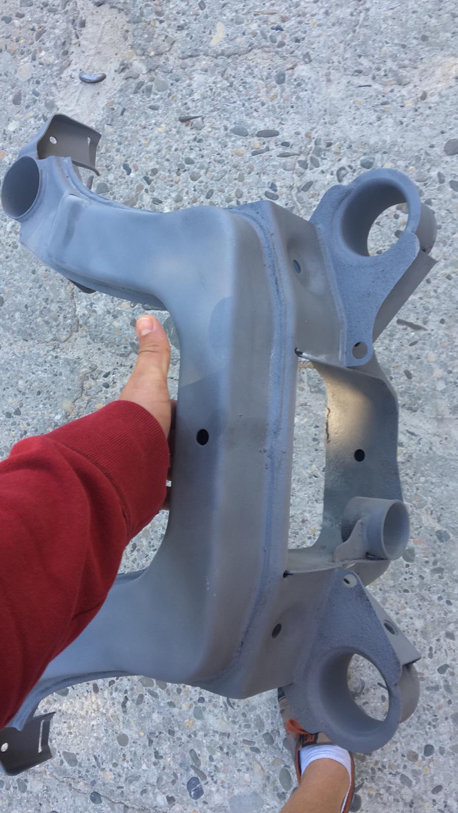

Zadná nápravnica klasicky nesklamala pár šrobov sa polamalo, všetky hrdzavé miesta na karosérii sa poopravovali išla podstivo dolu aj nádrž..... spodné ramená som hneď dal nastaviteľné aby mi gumy nešlahalo len zvnútra ako to je u bmw zvykom :D diferák som zatiaľ nechal pôvodný maly obal len sa zavaril s pomerom 3:45
Napravnicu som dal opieskovať aby som videl či nie je niekde poškodená ale mala iba povrchovú hrdzu tak sa nafarbila aj s ostatnými dielami

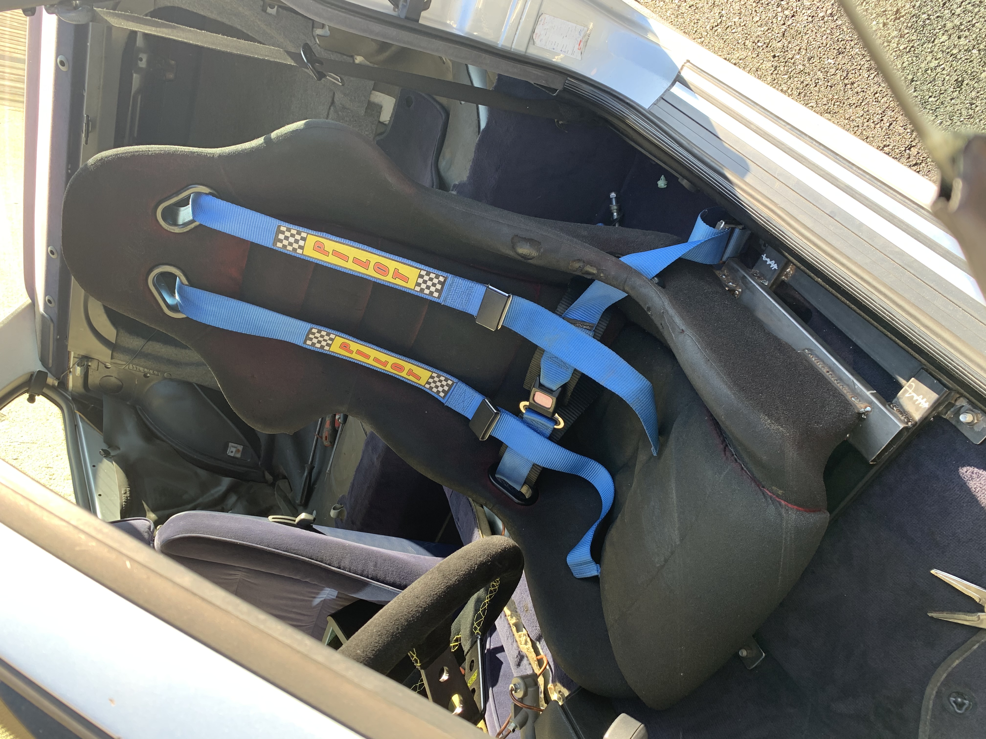

Sranda bola vyrobiť držiak sedačky na pevno tak aby bola dobrá výška aj aby som dočiahol :D

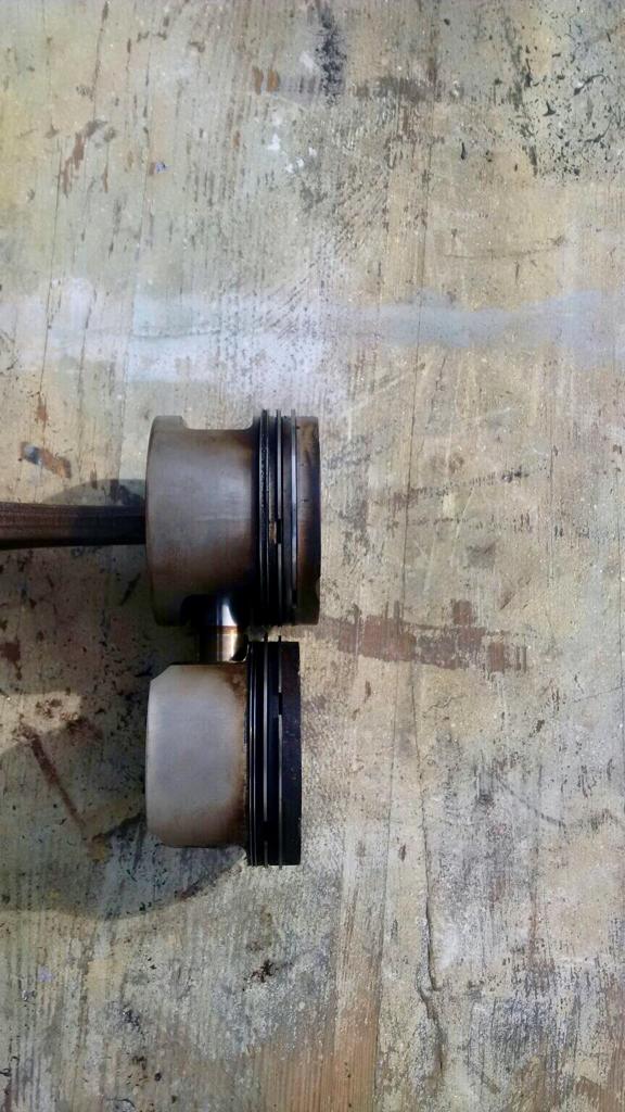

Teda, prevrtany blok a nezrovnali ho? To kde robili.. :D Turbo mas prikrutene o blok?
Marexxx
Príspevky: 286
Registrovaný: 22.11.2016
Auto: 335i e90 LCI
Bydlisko: Piešťany
Re: BMW E36 318is Coupe -> Drift car swap 329i turbo
Streda, 20. Novembra 2019, 22:56
starynovy napísal:
Zrovnali len to zle vypočítali a praskli im piesty medzi krúžkami tak išla hlava znova dole a preto to otlacene tesnenie :D ....nemám ale budem mat aby zvody zasa nepraskli
