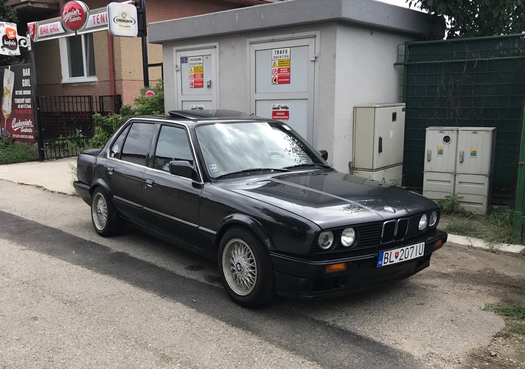

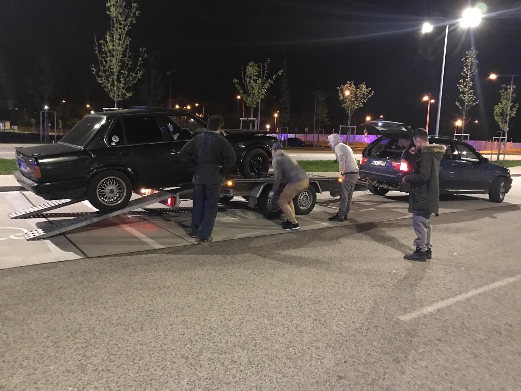

Takto vyzerala keď prvý krát vyšla z garáže, ešte pred STK... uznajte, nevyzerá zle 8) :D

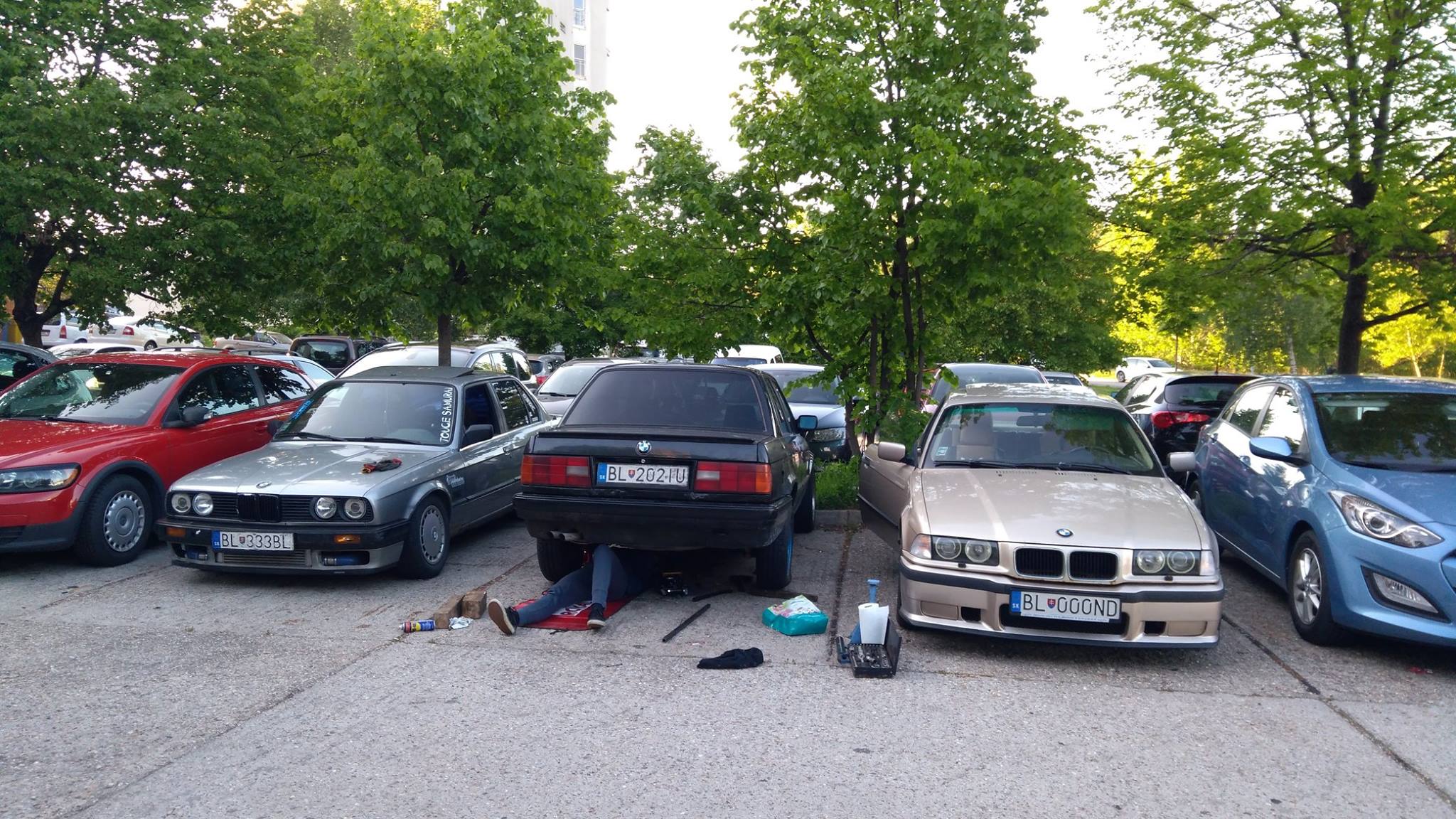

Hneď ako opadol sneh, som si vybavila v paddocku tréning. Bol to celkom fail, moj prvý tréning v živote. Preliačila som dvere o pneumatiky, nepochopiteľne som sa z toho strašne tešila :D veď o nič nejde, dám dole tapec, vykopnem dvere a ide sa ďalej.. prvá preliačenina, juhuuuu :lol: ... Keď som sa celkom chytala, diferák ma prinútil skončiť. Totálne sa rozsypal, vzdal to. Domov som išla na lane.. Tak teda som začala zhánať diferák. Zohnala som tuším malý obal 3.45. Menili sme ho na ulici. Klasika, ja 90% vecí robim na ulici lebo nemám garáž.

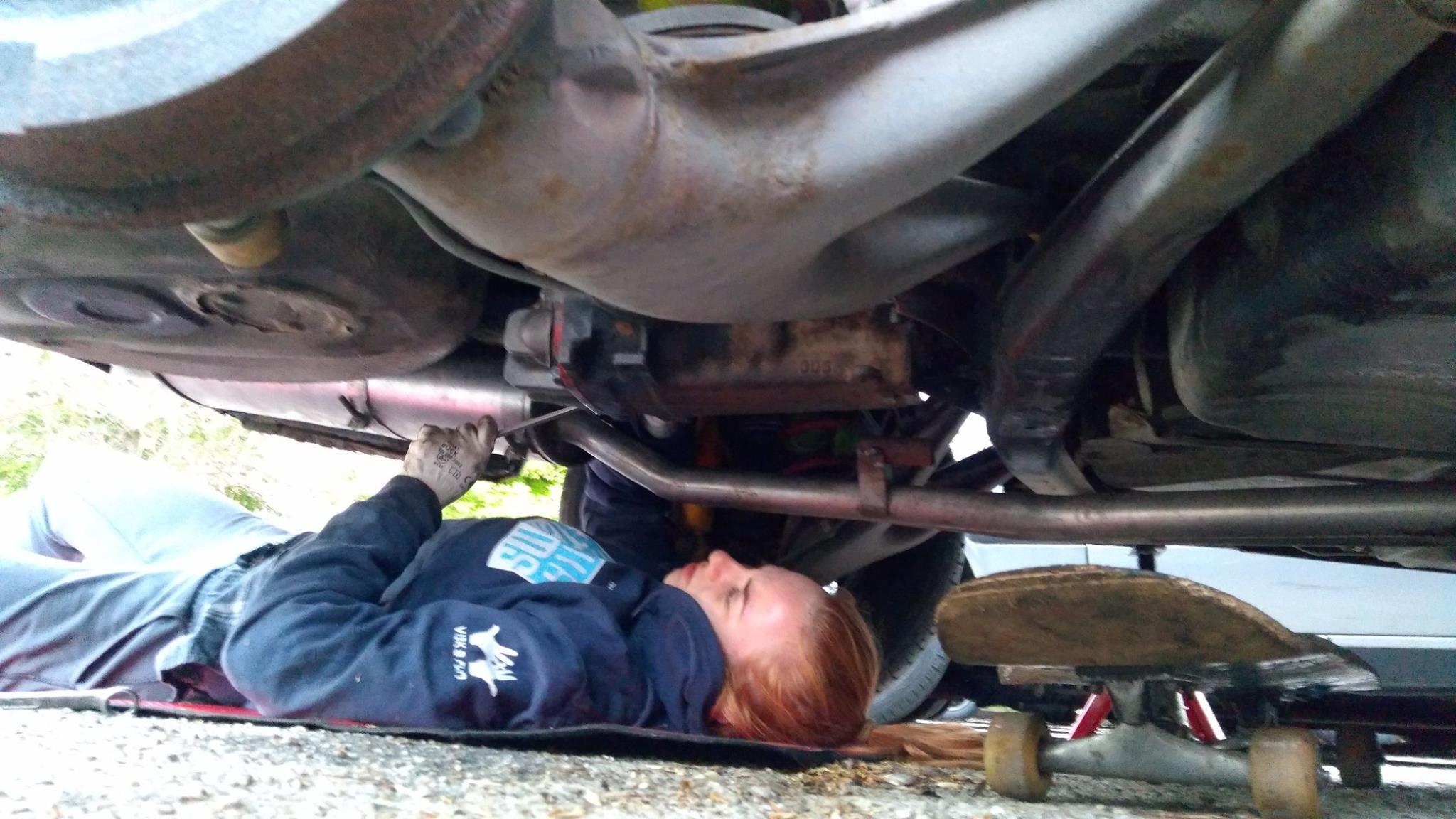

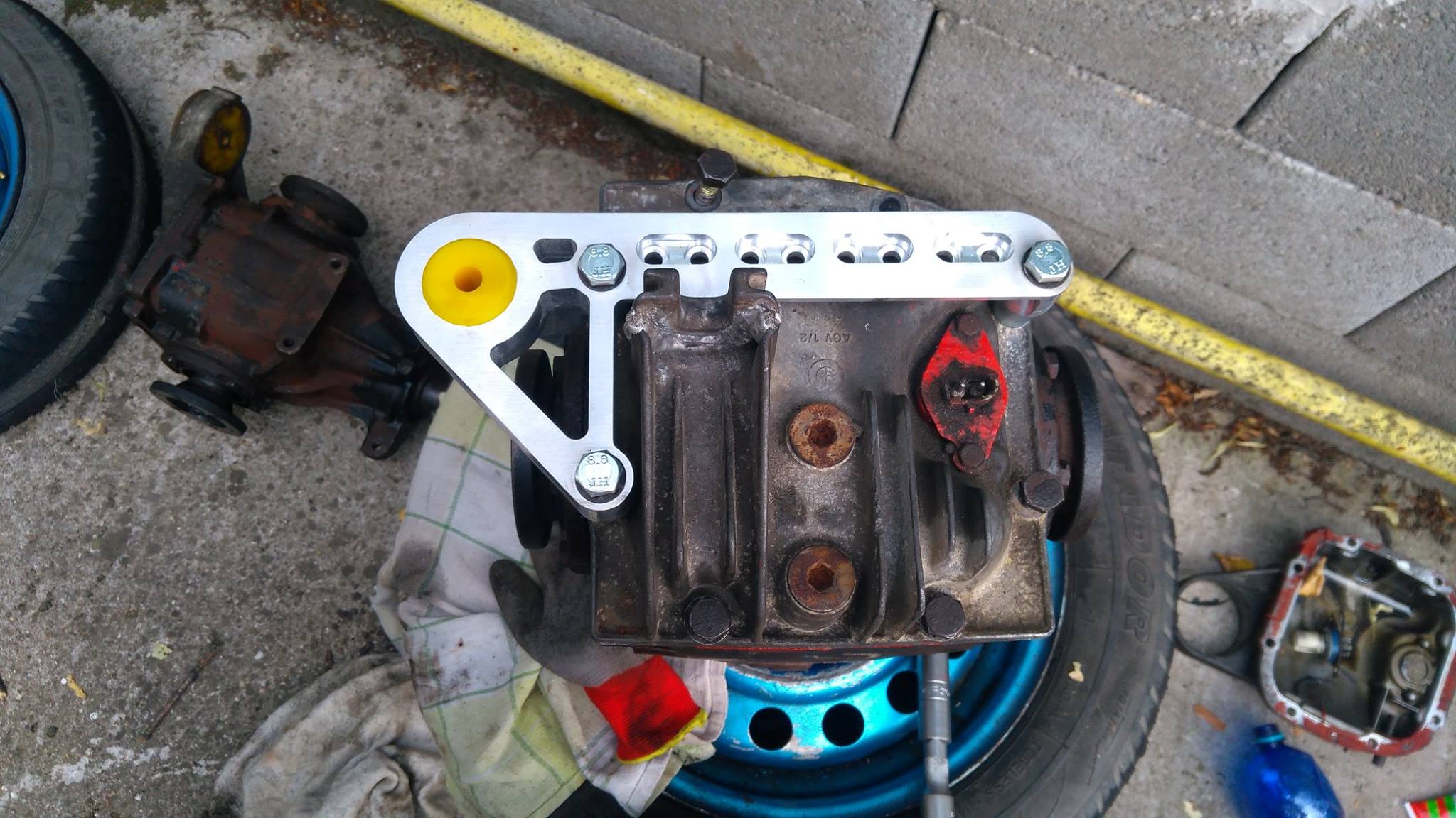

po krátkom čase mi odišiel aj druhý diferák.. vymenila som a hneď ako som sa išla previezť som vedela, že budem musieť ZAS meniť :D Hučal a búchal ako keby sa mal o meter rozpadnúť. V tom období som nevedela zohnať žiadny ďaľši dif tak sme objednali z poľska takýto šikovný úchyt aby sa dal použit aj dekel z 34ky. Čiže asi za 4 mesiace bolo treba 4 krát meniť diferenciál.. :roll:

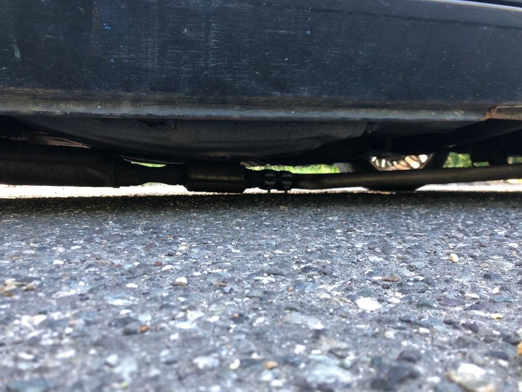

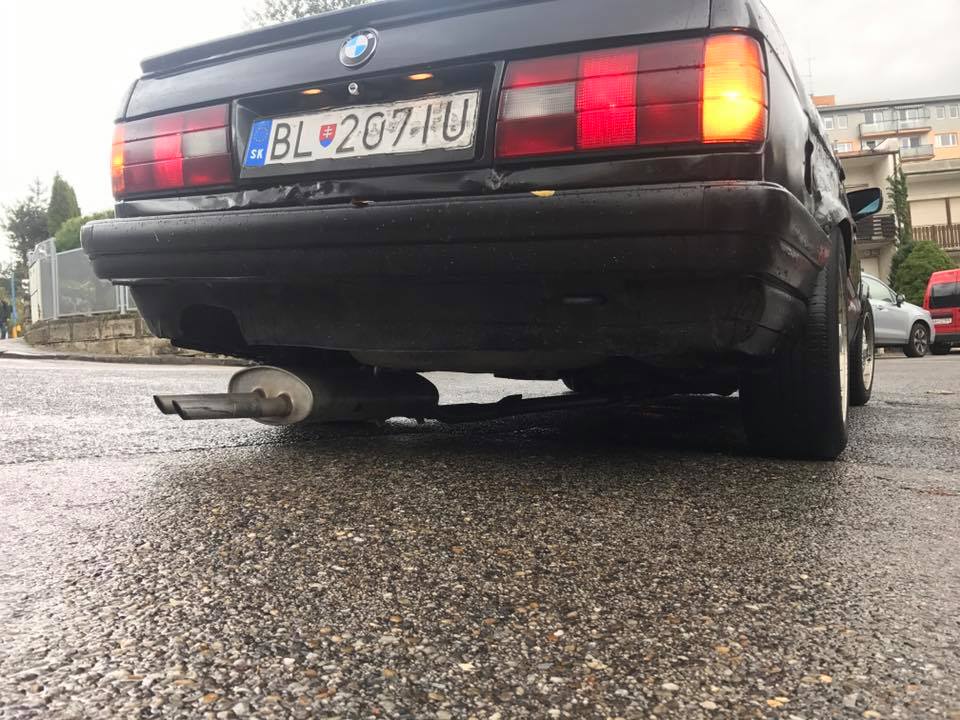

Tricka mala v oblube vymýšlať s výfukom. Na druhom tréningu na pezinskej babe mi odpadol výfuk, tak sme ho pripevnili káblami z rozvodnej skrine :D Cesta domov bola hrozná.. doma sme vymenili silenty na výfuk lebo ich roztrhalo a vozila som sa ďalej. Časom mi zrazu po ceste domov zas odpadol výfuk, trebalo sa vynájsť, tak sme ho pripevnili káblom o zadnú rozperu :D Privarili sme ďalší úchyt na výfuk no nepomohlo. Na ďalšom tréningu som mala zas štastie a zlomila som ho, cesta domov s výfukom 2cm od zeme bola zas hrozná.. :D Tak sme výfuk opravili a privarili ďaľší úchyt. Keď mi znova odpadne, to auto asi zapálim :D Cestou z garáže, keď sme posledný krát dorobili výfuk,si tricka zas musela niečo vymyslieť tak sa mi zaseklo plynové lanko a držalo najprv vkuse obmedzovač a neskôr 60km/h. Aspoň som mala chvíľu tempomat :D :D ... Zistila som, že tam bolo plynové lanko z felicie, na niekoľko krát omotané lebo bolo dlhé ](*,) . Tak sme ho vymenili za lanko z m50.

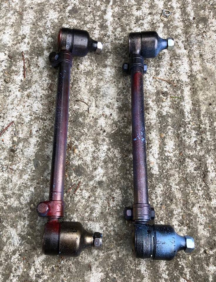

Vymyslela som si, že chcem odklony. Tak som zohnala ramená zo 46tky. Dlho som sa s nimi babrala, čistila som ich vŕtačkou s dróteným nadstavcom. Museli byť ako zrkadlo, chcela som to dokonalé. Keď som ich mala pripravené na lakovanie, kamarati si všimli, že veď závity na čape su zničené z toho ako sa vyberali a trieskalo sa po nich kladivom. No super, takže zohnať druhé a odznova čistiť... :D Dala som si ich do zlatej farby, pre niekoho to je gýč ale kedže mám zlatú 36tku potrebovala som proste niečo mať zlaté aj na tricke :D Úchyt silentu ramena som chcela červený, aby som ho hned videla keď idem dvíhať predok. Tyčky riadenia sa dali z 34ky lebo z 36tky boli krátke. Tiež som ich musela nastriekať na nejakú farbu. Žiadna farba sa tam asi k ničomu nehodí ale rada vymýšlam a napadlo mi, že tyčky nastriekam všetkými sprejmi čo mám doma. Rada proste vymýšlam zbytočnosti :roll: :lol:
