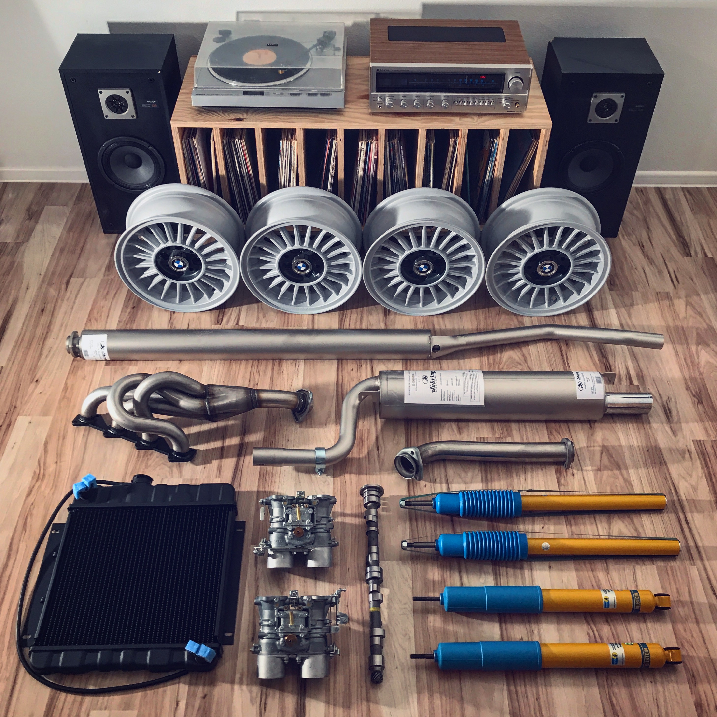

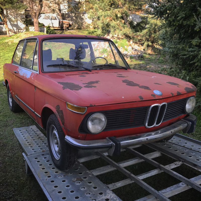

Ahojte,

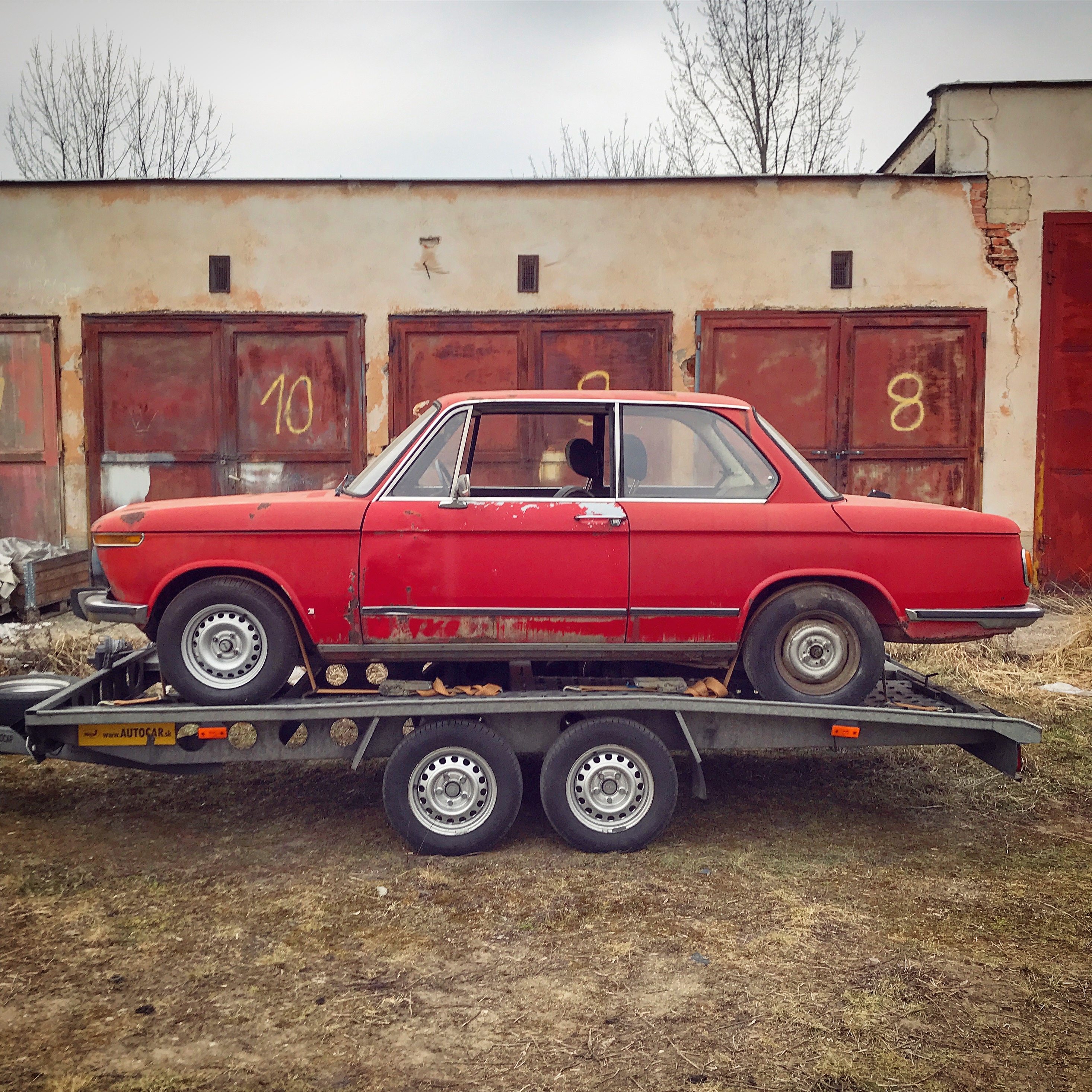

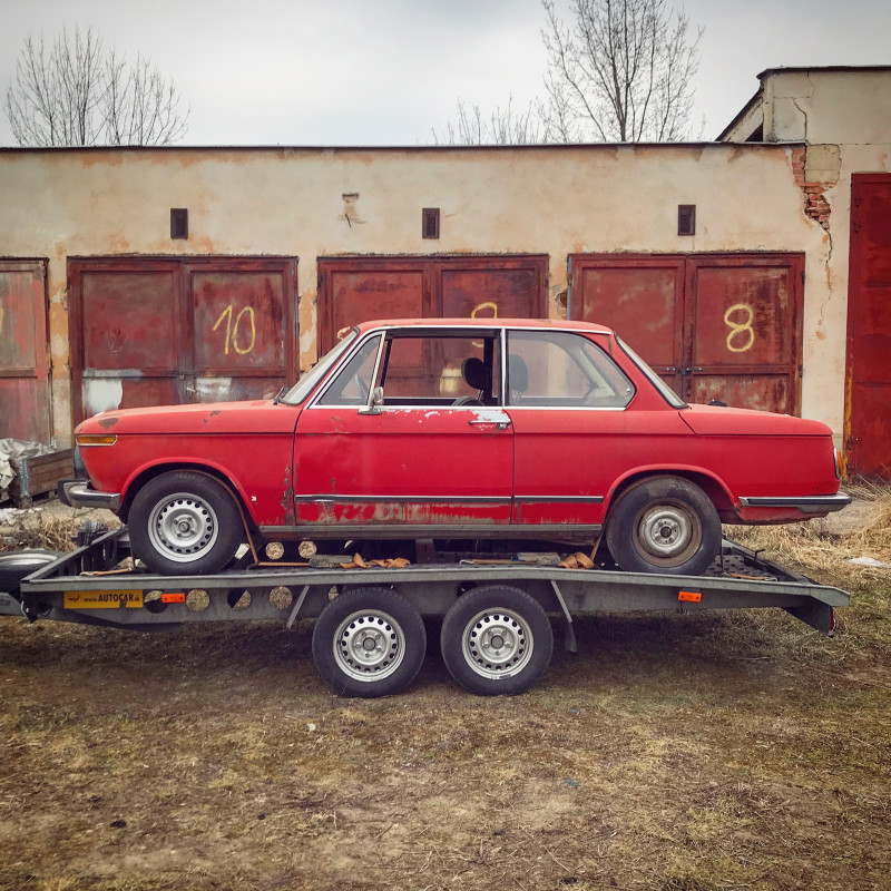

pridavam pribeh svojho auta, je to BMW 1502 rv 1975. Na rekonstrukciu sa pripravujem necely rok, vacsinu dielov mam uz kupenu. Vcera som konecne auto previezol do garaze a zacali sme ho rozoberat. Auto robim pre seba, nepojde do originalu, ale bude jemne motorsportovo upravene (v ramci moznosti dobovo). Chcel by som stihnut koniec leta pojazdit, ale uvidime...

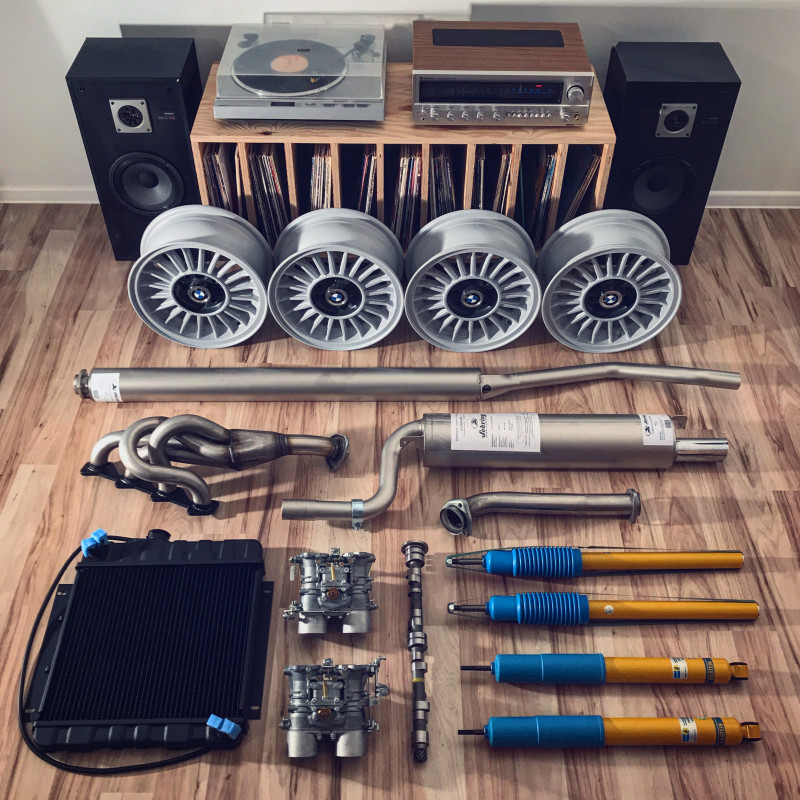

Motor tam pojde m10 dvojliter z roku 1973 s e12 hlavou, budem ho kompletne restaurovat. Mam kupenu ostru vacku schrick 292, schrick ventilove pruziny, tuningove koniky Ireland engineering, piesty z 2002tii s kompresnym pomerom 9,5:1, dvojite karburatory Solex 40PHH (origo sa montovali do 2002ti), sportovy chladic, ladene zvody, Sebring sportovy vyfuk - reprodukcia motorsportoveho vyfuku z roku 1968 so stredovym vyvodom, elektronicky rozdelovac od 123ignition, spojka priemer 228mm, a kopa dalsich veci.
Kolesa budu 13ky "turbiny" z e21, uz ich mam zrestaurovane. Podvozok pojde 1,25 palca nizsie, tlmice bilstein sport. Vsetko bude na urethanoch od Ireland engineering, taktiez pruziny, a nastavitelne stabilizatory od IE.
Brzdy pojdu vacsie, este niesom uplne rozhodnuty ake...
Interier bude cely cierny, v original BMW vinyle, sedadla mam od US firmy world upholstery, Su krasne spravene, nedaju sa rozoznat od origo. Cierny volant MOMO Prototipo.
Farba ostane original verona red.

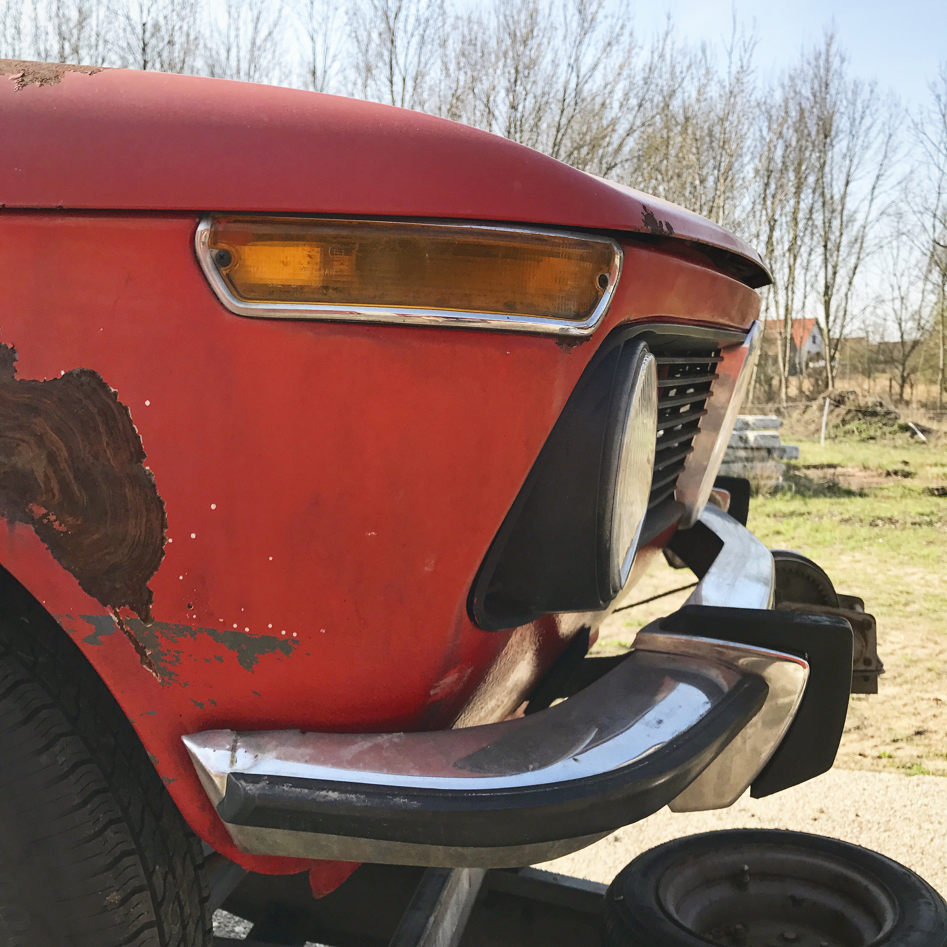

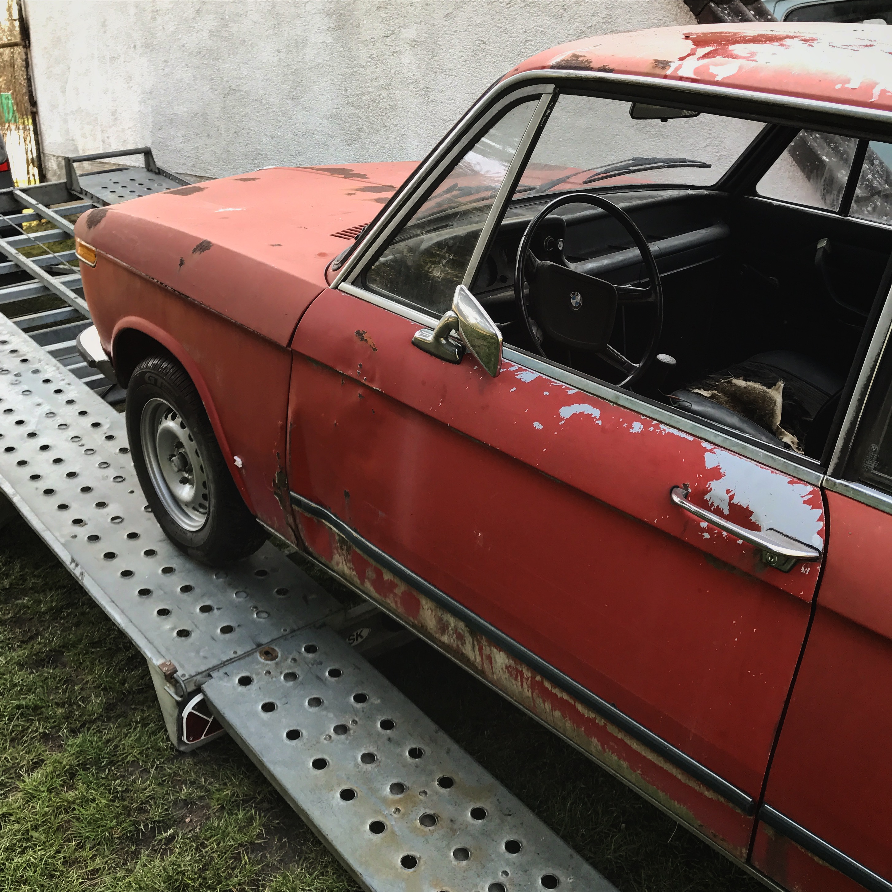

Karoseria je v slusnom stave, menim cele predne blatniky, prahy, spodnu cast na dverach a nejaku lokalnu hrdzu, inak je auto zdrave.
Tu je zopar fotiek, dufam ze coskoro pridam update ako pokracuju prace. Pre viac info pozrite moj instagram @bimmer02ti

Ano, na e10 zozenies vsetko od starych origo BMW dielov, cez aftermarket, az po motorsportove veci. Origo diely a aftermarket hlavne z Nemecka, Wallothnesch a Cahsel maju skoro vsetko. Ebay je tiez zaujimavy na niektore suciastky. Na upravy je spicka Ireland Engineering z USA, robia vsetko az po cisto zavodne auta.
Auto kupil este moj otec v 2004 roku v Rakusku a doteraz cakalo na rekonstrukciu :)
