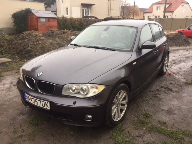

Slovo dalo slovo a zase mam doma bmw.
V skratke 120d m47tu2 120kw
vyrobena 15.12.2004, ziadne dpf
navi profesional
hifi audio
xenony + ostrek
tempomat
bluetooth
svetelny/dazdovy senzor
sport interier polokozenka
Rok a pol sa rozvazam vo voyagery a uz sa mi nechce vlacit tolko vzduchu v kabine, chcelo to nieco s vecsim sportovym duchom (ano dizlovy 4 valec ho ma za 2 vrecia hlavne v porovnani 120 vs 208kw).
Za 24 hodin som stihol doliat vodu do ostrekovacov, tak uz check control nehulaka, urobit 300km a vymenit bluetooth kedze ten povodny sa porucal, tak uz mame aj usb, zatial provizorne. Hodil som si tam aj 2018 mapy tak sa snad nestratim s tym cudom ;)
Dostelujem troska svetla, nejak to skuly, dorobi sa FLA a asi aj zaklapacie spetaky, vnutorny spetak je sice EC, ale vonkajsie mi chybaju. Ten tah 4 valca je inac strasne smutny a tak cez vikend hadzem alpinacky soft na 147kw, uvidime co to urobi.

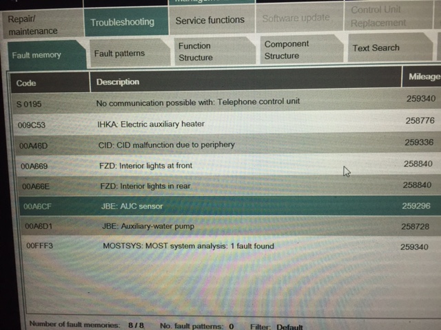

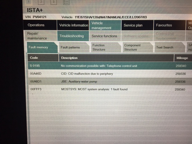

redukujeme chyby na diag, ostava posledna a to pridavna vodna pumpa (ten zvysok je skrz vymeneny bluetooth modul - nepodstatne). vymenil som hnusne bielomodre ledky v interiery, ktore nahodne poblikavali, isli tam pekne oranzove ziarovky, sorry, tie ledky su humus a mne to nenormalne reze oci.

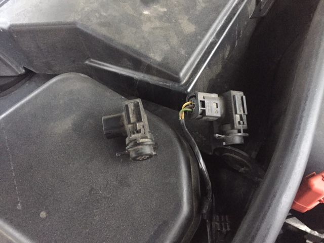

Vymenil sa taktiez AUC snimac - vnutorneho obehu, zatial 100% uspesnot, 4x bmw, 4x auc snimac vadny od kupy,

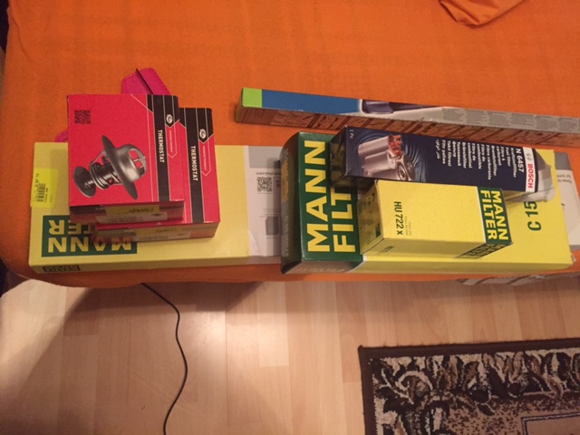

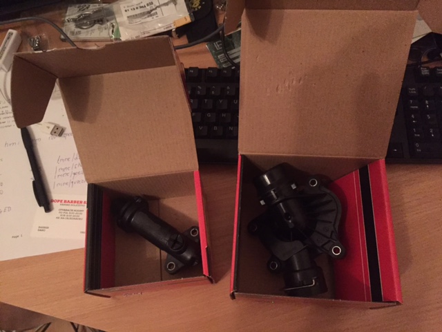

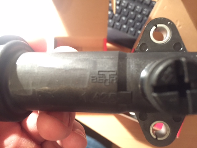

Dosli mi vsetky filtre, termostaty, kedze som dosiel nato, ze auto ma 60 stupnov po 50km jazdy.
btw objednanty gates za 30, prebaleny behr s obrusenym bmw cislom za 17, mohol som usetrit

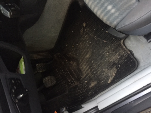

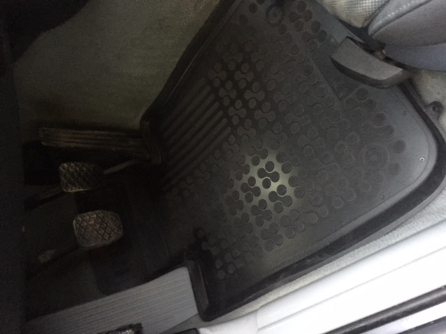

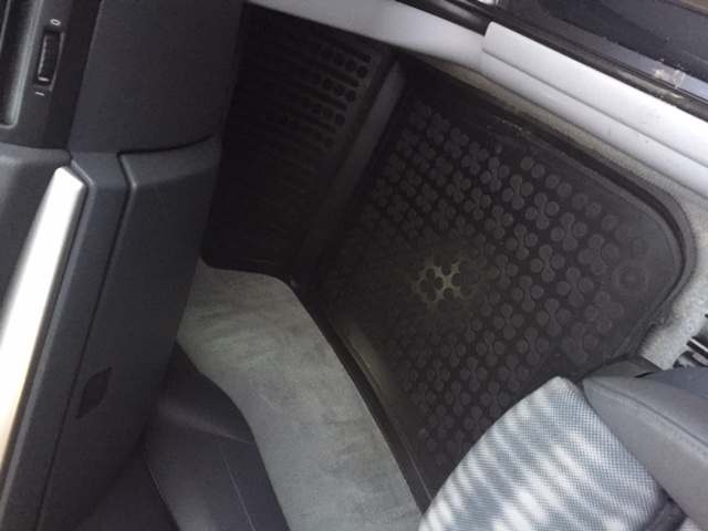

Kedze v interiery bol kazdy kobercek inej farby a zlozenia, kupil som gumene gumy, s tymito som najviac spokojny (kedze dom a pozemok je stale v statiu "stavby")
Objednany este olej, vodna pumpa, napinaky, remen, ked uz budem robit ten termostat, tak to zoberiem utokom.

Som zvedavy na ten termostat.. Menil som ho pred vianocami za neorigo a asi odisiel zase. Sice bolo -8 a kuril som na mieste ale motor len 70°C. Moze sa stat, ze diesel z kurenia vychladne ale uz to vidim ze bude zase v Pcku. :D
