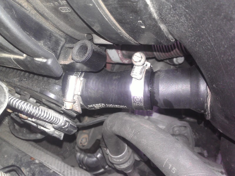

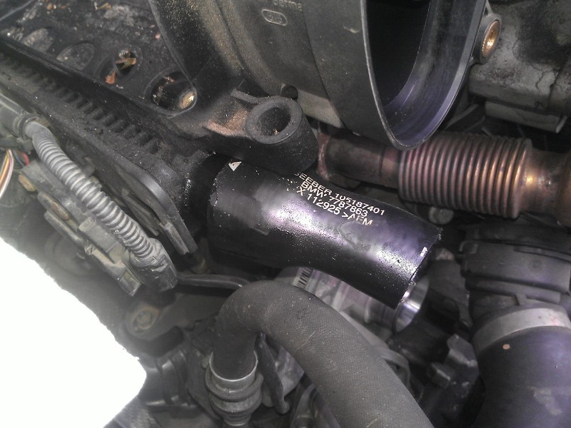

caute, v poslednej dobe som zaznamenal väčšiu spotrebu oleja, cca nieco nad 4000km = 0,5L. je pouzity predpisaný olej pre M47N2 5W30 (Shell). s autom ziadne problemy nie su, nedymi nad normu, -turbo je tam repasované pred cca 35 000km ,takze to vylucujem...
-vložka separatora (bezudrzbová origo, menená za origo novu bezudrzbovu) s novymi tesneniami tesne po repase turba,
- obal separatora s membranou je starý(z vyroby).

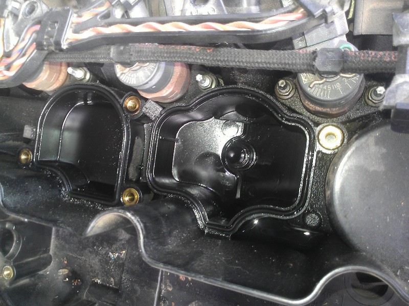

motor som kontroloval po tom, co som musel doliať oleja po spominanych 4000km, zistil som ze olej je okolo separatora na veku, nie vela, ale bol a od toho mastné a zaspinene aj vstreky a okolie.
Uz druhý krát mi zvlhla od oleja krátka hadica odvetrania motora,ktora vedie do sacieho kolena turba z vahy vzduchu, su v nej stale kvapky oleja,ako aj na turbe + egr. prikladám aj foto...
separátor som rozoberal, nebolo tam v podstate čo čistiť a nejde mi do hlavy,co na nom moze byt zlé,ked su to len plastove odliatky zlozené do seba,membrána nieje deravá.
za akukolvek skusenost, radu budem vdacny.

mal som bezudrzbovy separator a spodok turba vzdy okvapkany olejom, vymenil som turbo... to iste
vymenil som separator naspat za udrzbovy typ... olej nikdy, takze dobra a lacna rada na zaciatok :)))

Uz som viac krat pisal,ze proste cez bezudrzbovy vzdy nejake kvapocky(castice)oleja prejdu....

Simik viem, napisal som to aj sem, ze ci niekto neriesil presne to iste na rovnakom motory.
mna to tiez napadlo, lebo tá filcová vlozka sa mi zdá ucinnejsia, ako ten slávny plastový.. myslim ze tych 25e stoji za vyskusanie :smile:

po dnesnom "omakaní" MEYLE vlozky si myslim, ze čina bude lepsia volba :lol:

cely ten plast v ktorom je ulozeny vzduchovy filter je zo spodu suchy?
zo spodu motora vsetko suche? ze ci ti to nejde spod ventildekla

Zdravím, včera som menil vzduchový filter a všimol som si že mám olej okolo separátora presne ako na poslednej foto, separátor je origo a má cca 35000km, ako ste to vyriešili? nejaké rady? Ďakujem
