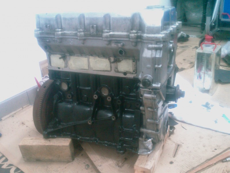

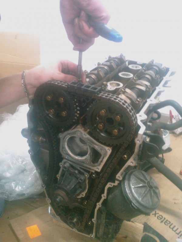

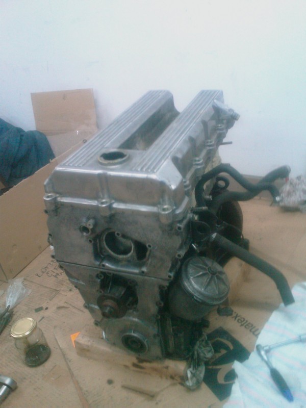

Ja som motor zohnal M42 z roku 1994/5 neviem presne motor som zohnal aj s komplet kabelážou, riadiacou jednotkou, zvody tam boli, potrubie od zvodou k výfuku je iné tak to som zohnal z allegro.pl za nejakých 15€ aj s krytom termostatu. Motor sa celý rozoberal z dôvodu že dole na motore som mal utrhnutý držiak snímača klukovky, tak som to dal zavariť, pokúpil som všetky tesnenia a teraz to je vo fázi poskladaného rozvodu. Čakám teraz na technika, že mi to príde nastaviť ten rozvod lebo ja to akosi neviem :D mal som sice všetko poznačené no necham si to skontrolovať radšej. Všetky kolesá, napínaky, voďítka, reťaz rozvodu som mal v super stave tak som to nemenil. Takže motor už je skoro poskladaný. Vyzerá ako nový, všetky súčiastky som vyčistil, mám z toho radosť, a už sa neviem dočkať keď to naštartujem.
Nejaké foto motora:

Presne tak motor som do auta nestihol namontovať, bol som už pri poslednej fáze tj, zohnať posledné hadičky. Vlastne na prestavbu a aby som tam ten motor mohol nahodiť mi trebalo
motor
komplet motorovu káblovačku aj s radiacou jednotkou
indučku na zapalovanie, v aute bol totiž starý rozdelovač
možno aj váhu vzduchu no tom som nestihol riešiť.
A ešte aby som nezabudil tak treba aj zvody a časť výfuku po katalyzátor resp. po potrubie čo je pod autom.
Spojka a prevodovka je rovnaká. Celé by ma to vyšlo na nejakých 400-450€ počítam ja som ale do motora od kúpi trocha vrazil vymenil som všetky tesnenia, filtre atď. Všetko som vyčistil motor vyzerá dosť dobre.
