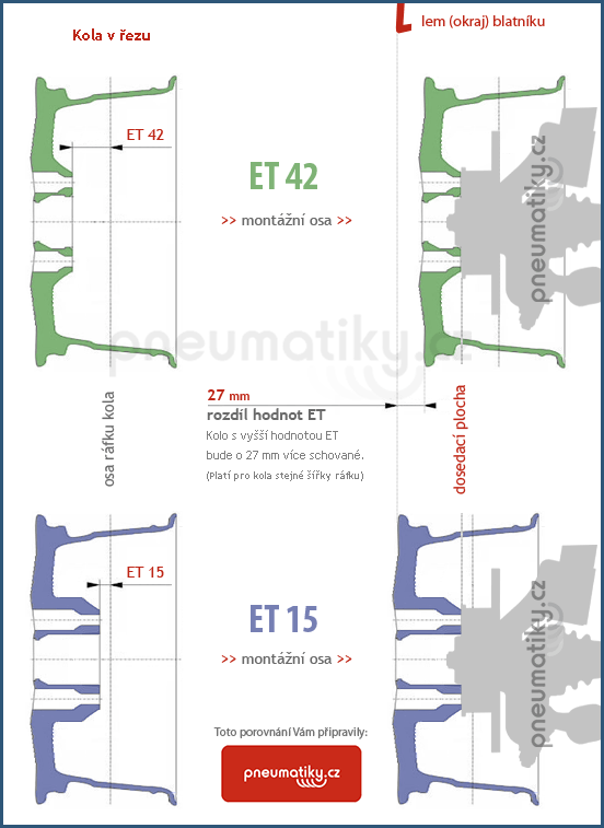

Ano, teoreticky sa daju pouzit, ale treba dat podlozky . Bez podloziek by disky boli moc vnutri. vid obrazok.
ET- Tzv. "zális" alebo „ET“ (z nem. Einpresstiefe = hĺbka dosadenia) je vzdialenosť medzi rovinou prechádzajúcou stredom disku a rovinou dosadacej plochy disku. Udáva sa v milimetroch. Môže nadobúdať kladných aj záporných hodnôt. Čím väčšia je kladná hodnota ET, tým viac je koleso schované v blatníku (obr. 2). Čím väčšia je záporná hodnota ET, tým viac koleso vystupuje z blatníka (obr. 3).
Príklad: a) ET45 = koleso je veľmi schované v blatníku, b) ET0 = koleso vystupuje až k okraju blatníka, c) ET-20 = koleso už presahuje von, mimo blatník

Chcem sa spýtať len maličkosť to,že disky z malým ET 20 z 5er pasujú na 3er po vytiahnutí blatníku to viem to som videl,ale dajú ja vykorigovať ET-čka aj naopak pomocou podložiek ja si osobne myslím,že by to mohlo isť :-k

ked das podlozku tak samozrejme sa zmensi ET a bude koleso viac von.ked budes chciet dat disk z 3er z ET50 a budes potrebovat ET20 na 5er tak das 30mm podlozku
