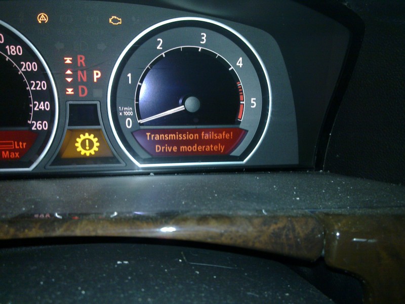

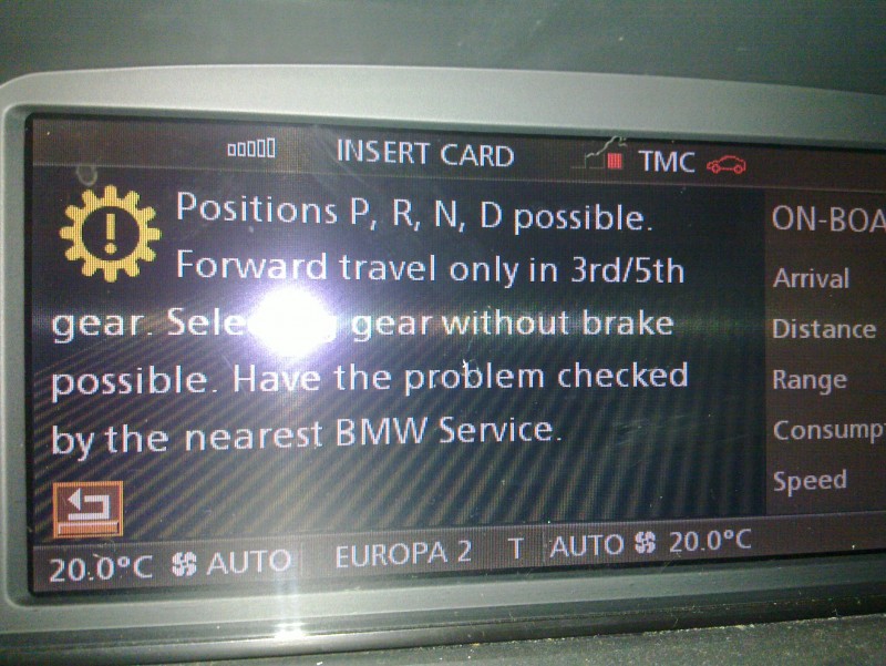

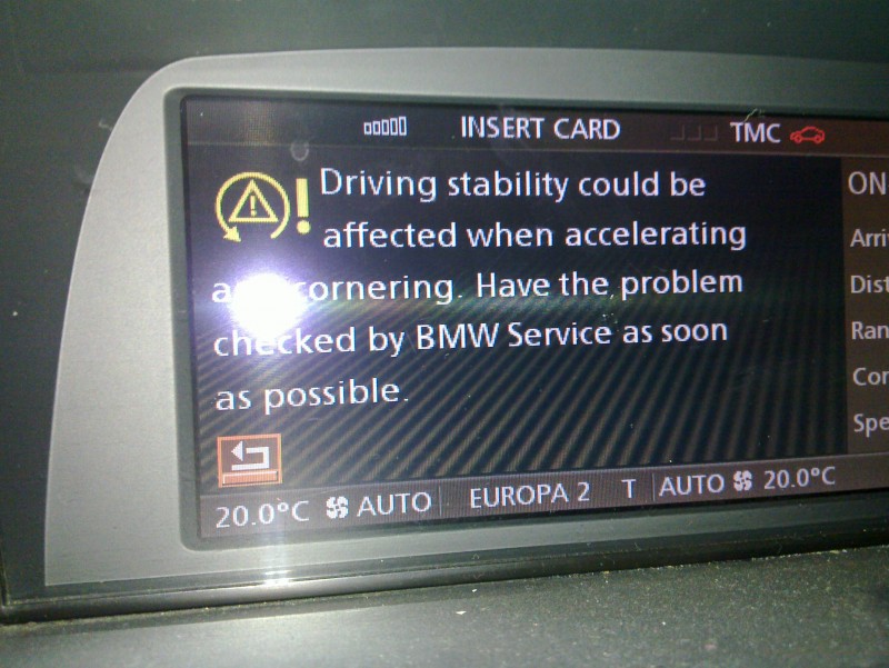

zdravim, posledne dva tyzdne ako prisli mrazy tak mam sakra problem vobec nastartovat auto (roztocit starter). pridem rano do auta zasuniem kluc stlacim brzdovy pedal a stlacim tlacidlo start. nedeje sa vobec nic, pocujem cvaknut nejake rele a zasype ma kopec chybovych hlasok. mozem stlacat do nemoty start stop nic sa nedeje a asi po dvadsiatom stlaceni starter najprv zacne tocit ale to asi na pol sekundy potom je pauza sekundu a hned nato nastartuje a motor bezi normalne. samozrejme ostane svietit na budikoch skoro vsetko (dsc,dtc,ebd,dynamic drive,servotronic...) vsetko je odstavene. hned nato vypnem motor a nastartujem, vsetko zmizne a auto ide normalne. potom uz chyta cely den na prvy krat. nafotil som zoznam tych hlasok tak sa ich sem pokusim dat v postupe akom sa zobrazuju... dnes som volal s TT-SIMIK a ten vravel ze by to mohlo robit starou baterkou, je tam este original z 2004/05. uz pred tyzdnom mi po vypnuti motora a asi po minute pocuvania radia vyskocila hlaska recharge battery. tak som ju dal na noc dobit do garaze. lenze rano odpojim baterku a hned nato som siel startovat no znova sa to opakovalo, akurat ze som to nemusel opakovat 20x ale na druhy krat to chytilo. cital som pamat zavad v kazdej rj s disom ale nikde nebolo nic ohladom poklesu napatia alebo nieco podobne, nikde ziadna zavada. power modul udava ze alternator nabija na 16V, baterka pise 15V a ze je nabita na 61,20% po celonocnom nabijani... tak neviem

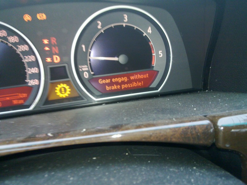

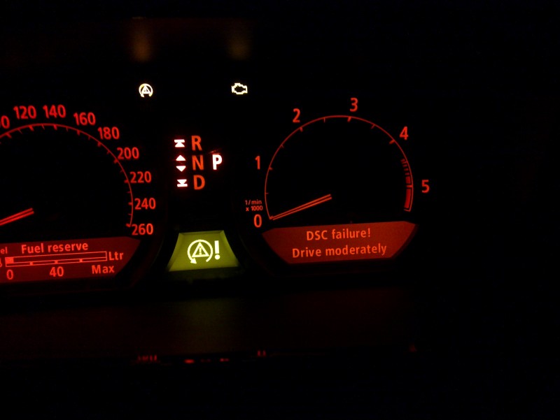

pridam dalsie dve fotky, prva je ked po stlaceni tlacidla start sa nic nestane a druha je ked po dalsom stlaceni potoci starterom ale motor nenaskoci..., ked naskoci snimace uz ukazuju normalne hodnoty...

prave som cital pamat zavad can zbernice a co som aj cakal mam tu: klima, prevodovka, dynamic drive, dsc,budiky vsade chyba komunikacie od riadiacej jednotky motora a to konkretne udaje otacky motora a teplota chladiacej kvapaliny(engine speed a coolant temperature). toto si myslim ze uz dostatocne nasvecuje o tom ze je niekde problem v komunikacii a ze to nebude baterkou, ved do slaka taketo auto napchate plne elektroniky a to dost dobrej a mudrej by nevedelo ze je baterka na p...? to sa mi ani nechce verit, keby bol problem v baterke tak by urcite boli pozapisovane chyby o poklese napatia a pod... samozrejme prikladam foto...
