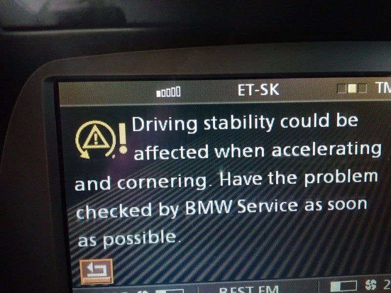

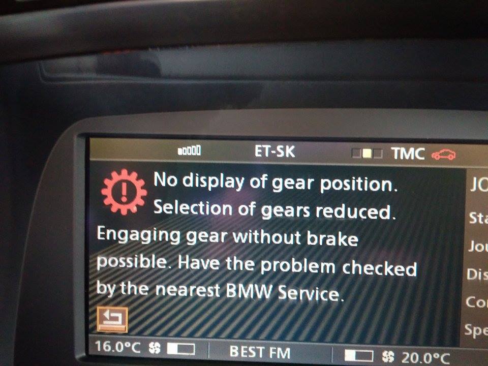

Zdravim , dnes som musel ukocit predcasne prechadzku , z nicoho nic my vyskocila chyba v prevodovke aj aj abs(viac na obr) auto bolo pred 3 dnami na diag a vsetko v poriadku co sa tykalo prevodovky (bola resetnuta adaptacia akurat) p,r,n,d ide zaradit akurat pri D mam pocit ako keby to nahodilo 3 stupen a nejede ani hore and dole... Nejake rady? Vopred vdaka za akukolvek odpoved.

Treba diag a hned budes vediet kde je problem...

Edit: diag. ukazala chyby v komunikacii a po naslednom pozreti kabelaze a pod bol zaoxidovany spoj v rj, takze keby mal niekdo nieco podobne treba skontrolovat kable :D
